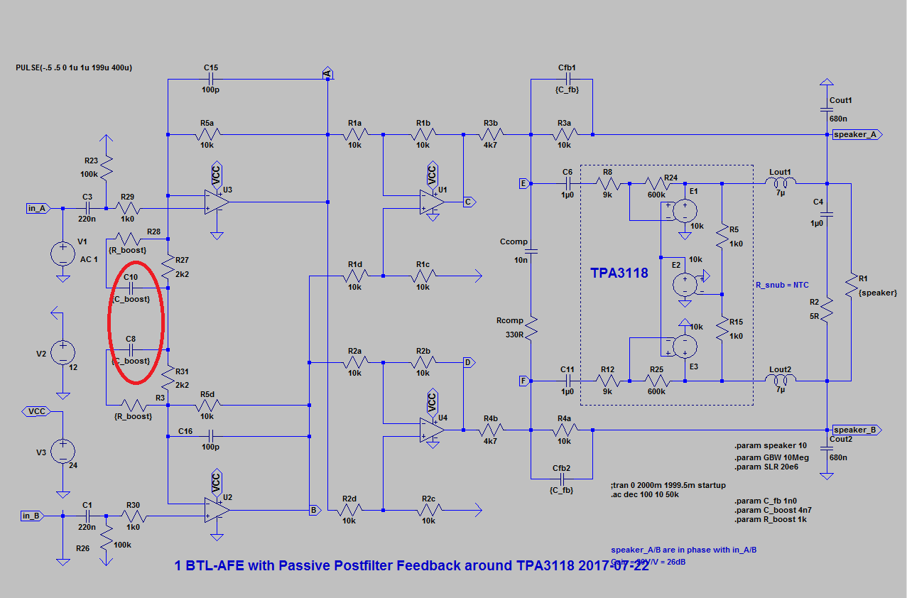

Heute früh, auf der A2 auf dem Weg zur Arbeit, fiel mir ein mal die Aufmerksamkeit auf folgende Bauteile zu lenken:
Öhm - da stecken Murata 4n7 X7R drin, COG endet unser Sortiment bei 1nF!
Digikey: COG 0402 bis 2n2, COG 0603 bis 18nF
An dieser Stelle brauchen wir also 0603 caps!
