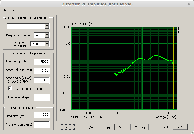

(23.07.2017, 08:22 AM)christianw. schrieb: Wie sieht denn das Ergebnis ohne AFE aus? (Also nur 3118 Mit 36dB)Ohne AFE macht die 36dB Einstellung wenig Sinn - sofern man nicht Wert auf besonders hohe Empfindlichkeit legt.
Den kleinsten Klirrfaktor ohne AFE erreicht man mit min Gain - also 20dB.
So also sieht das ohne AFE, mit 20dB gain, bei 1kHz und 5kHz aus:
