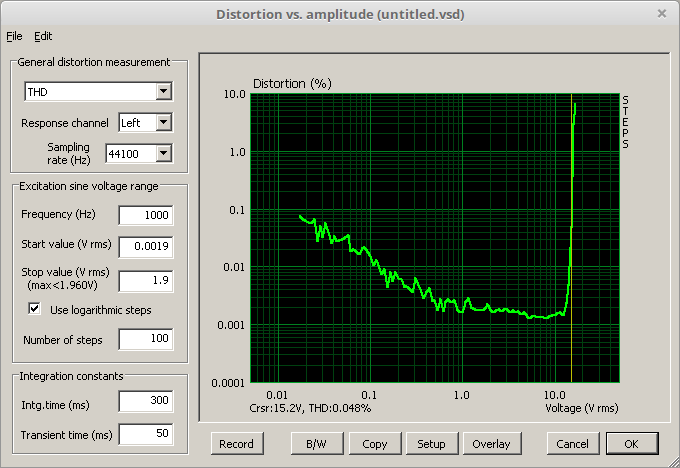

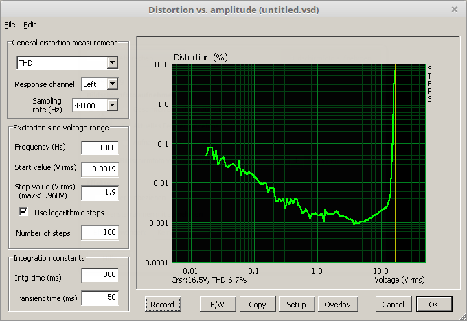

Durch Vergrößern der Einkoppelwiderstände zwischen AFE-out und TPA-in läßt sich das Maximum an Gegenkoppelung herauskitzeln,
wobei die OPAs natürlich nun auch maximalen Pegel liefern müssen.
Auch hier sind die Unterschiede zwischen den OPAs eher geringfügig.
Die kleine Beule im unteren Bereich dürfte im wesentlichen der verbliebene Rest der Induktorverzerrungen sein.
Also tausche ich meine WE-Zucherwürfel-Drosseln mal gegen die Monster von Christians TPA3255-Board aus:
So, damit bin ich erstmal am Ende der mir bekannten Möglichkeiten zur Klirrminimierung angelangt.
Ich finde, das Ergebnis kann sich sehen lassen.
