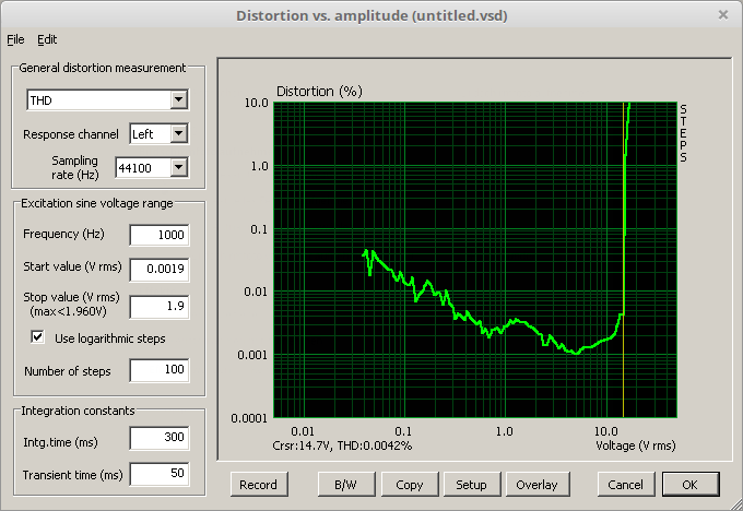

Die Gegenkopplungsschraube läßt sich noch etwas fester anziehen indem man die Verstärkung des TPA3118 von bisher 20dB (Minimum) auf 36dB (Maximum) setzt. Der THD sinkt dabei in bislang ungeahnte Tiefen
Die Unterschiede zwischen verschiedenen OPAs liegen bei 1dB, sind also soweit marginal.
Stellvertretend wird die Messung am OPA2134 gezeigt:
