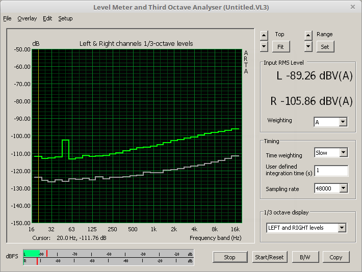

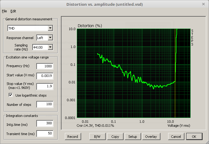

Stellvertretend hier gemessen mit OPA1662

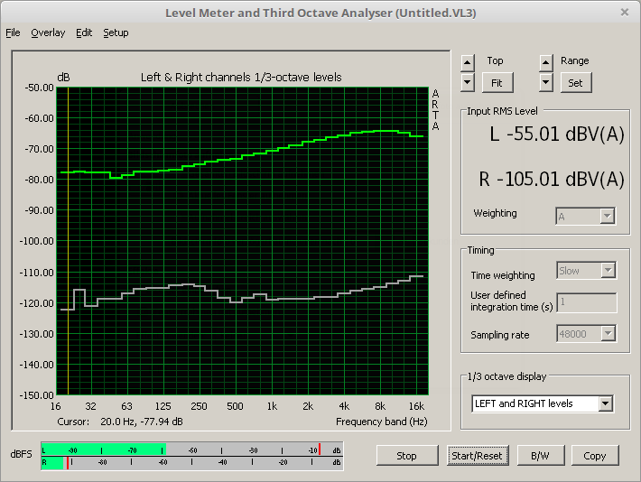

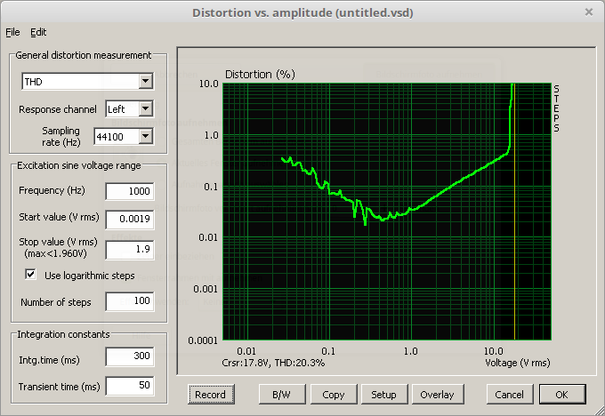

Einen zunächst unerklärlichen Ausreißer lieferte ein NE5532
Das ließ sich verbessern durch radikale Filterung der OPA-Betriebsspannung (100mVpp PWM-Takt) mittels 100 Ohm / 220uF Tiefpass
Ist aber bei genauerer Betrachtung immer noch schlechter als der Rest.
Als nächstes fiel der NE5532 mit Pauken und Trompeten bei der Rauschmessung durch.

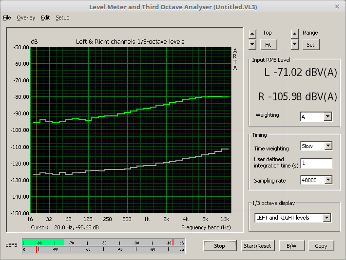

Also greife ich in die Kiste und nehme den Nächsten
Ich greife nochmal in die Kiste und wähle diesmal statt der TI-Typen einen Philips-Tp
Und siehe da - diese TI-NE5532 sind offenbar Totalschrott/Fakes/whatsoever.
