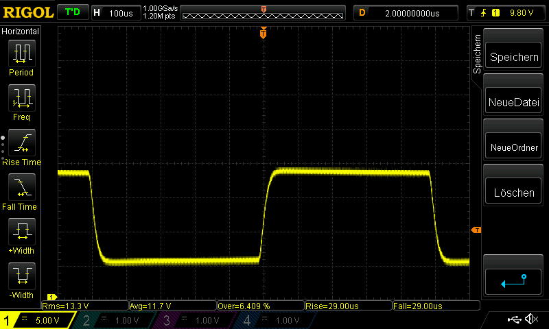

Zu guter Letzt das 1kHz-Rechteckverhaltens mit aktuellem AFE - erst o. Last

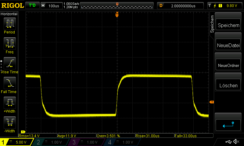

Dann mit 5R Dummy-Last
