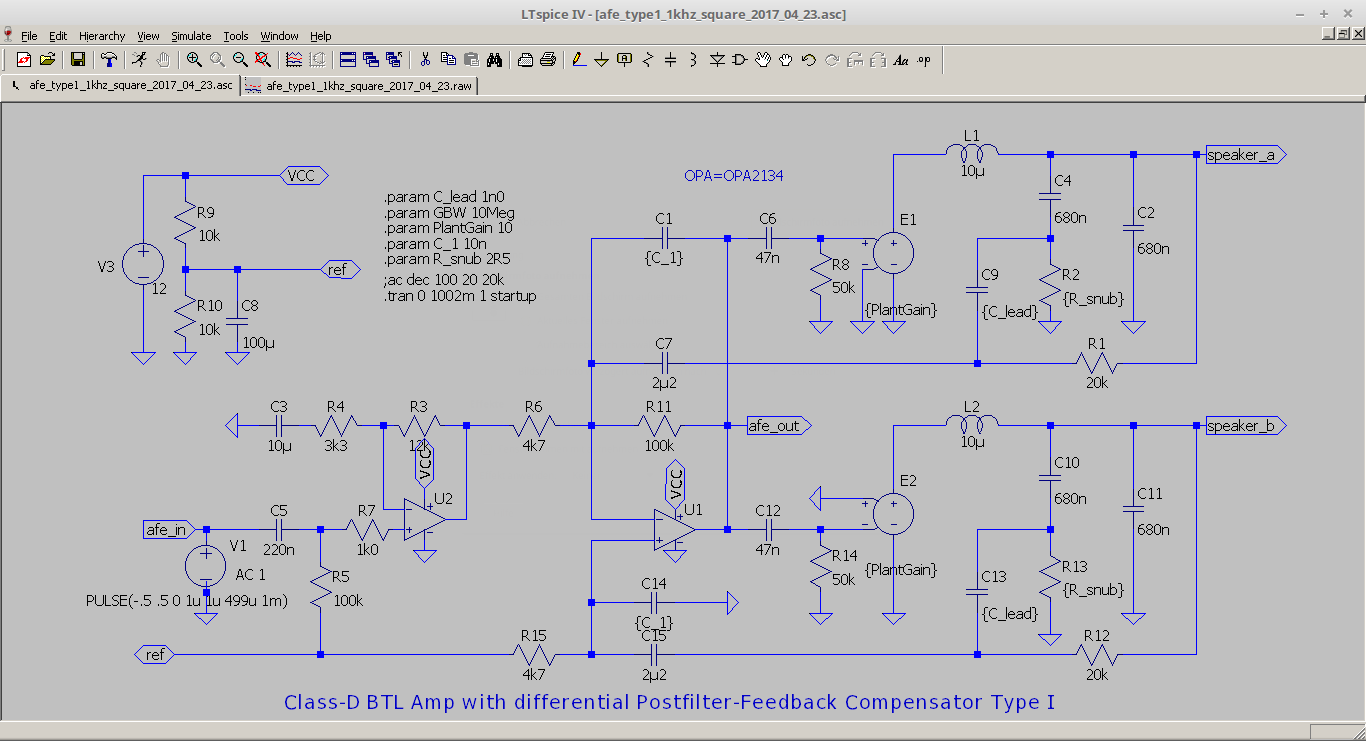

Die Schaltung ist nun aktualisiert:
.asc   afe_type1_1khz_square_2017_04_23.asc (Größe: 7,78 KB / Downloads: 808)
