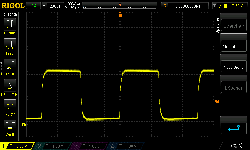

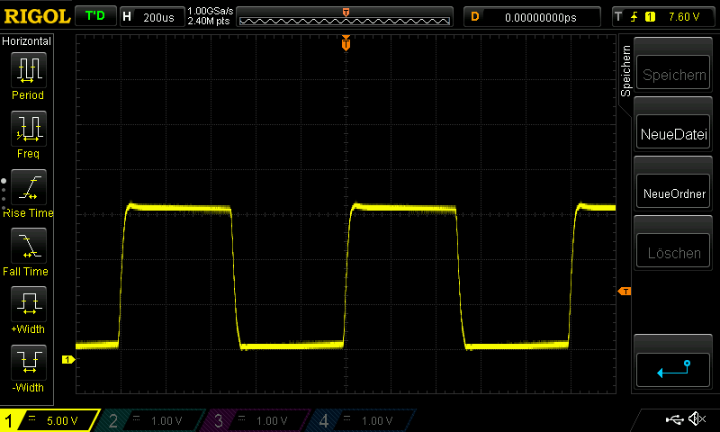

Hab das Ganze jetzt in Hardware aufgebaut und getestet. Angesteuert mit 1kHz Rechteck, kurz vor dem clipping.
Zuerst ohne Last
Dann mit 5Ohm Dummy
Das sieht soweit schon sehr ordentlich aus, nahezu traumhaft
