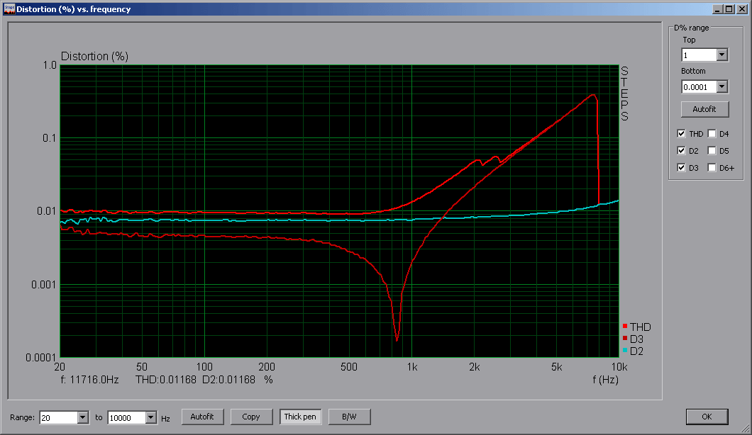

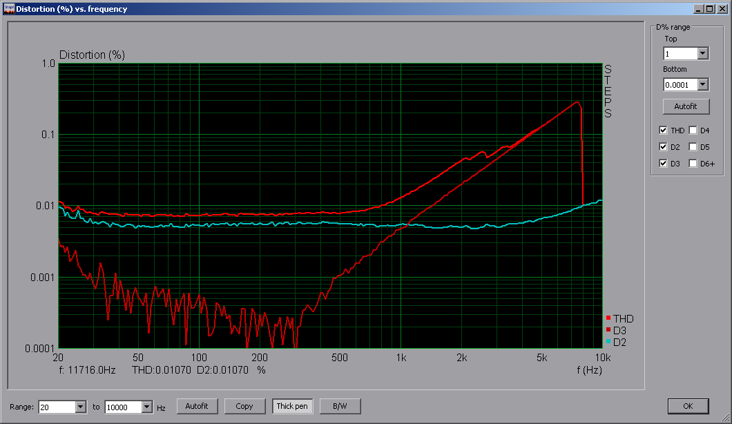

Gemessen wurde bei 1W in 5R oder 10R bei 19V/24V mit Codaca CSCF2014-6R8M.
Für 1W 5R gilt: 6.3dBV
Für 1W 10R gilt: 9.3dBV
zu den vorherigen Messungen wurde geändert:
1uF Ausgangsfilter-Kondensatoren getauscht gegen 1uF 63V MKS (TDK)
1n EMI-Kondensator (je Ausgang entfernt)
1uF X7R 25V parallel zu den vorhanden 100n direkt an der Versorgung des Chips gelötet
5R 19V:
5R 24V:
10R 19V:
10R 24V:
Im Vergleich zu den Messungen aus:
https://stromrichter.org/showthread.php?...#pid308171
hat sich ds Ergebnis für 10R nicht wesentlich geändert, für 5R ergibt sich allerdings eine sicht-/messbare Verschlechterung.
