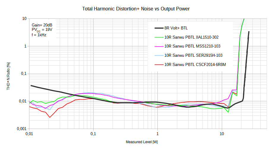

Ich habe noch zwei weitere Drosseln herangezogen:
Coilcraft SER2915H-103
Codaca CSCF2014-6R8M (baugleich mit den 7uH auf unserem TPA3255 Board)
Die Codaca ist bisher die beste, sogar besser als die größere SER2915H.

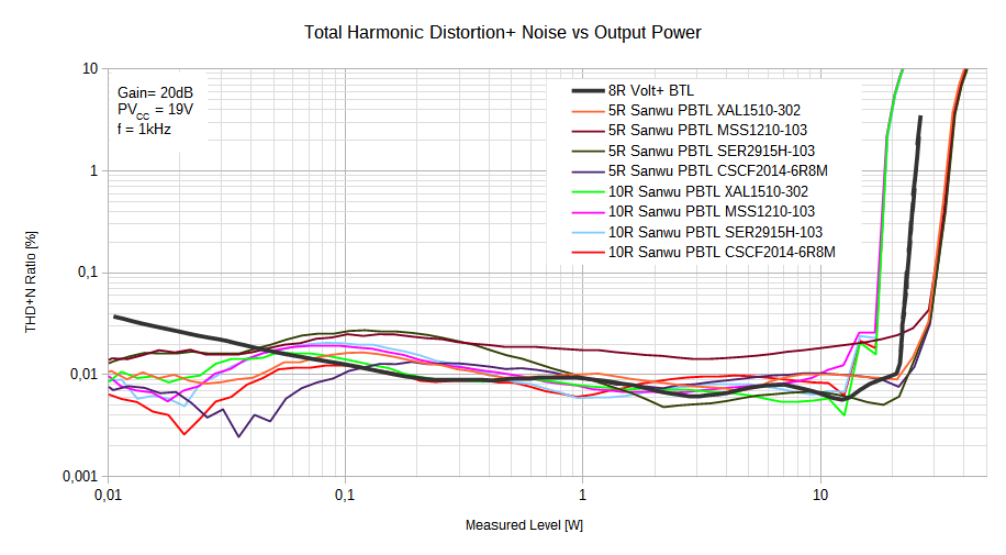

Alle zusammen:

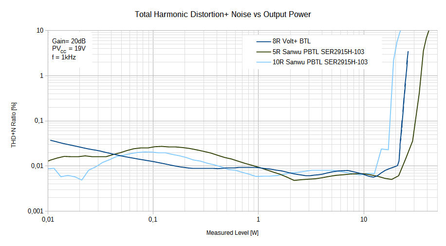

Die SER2915H-103:

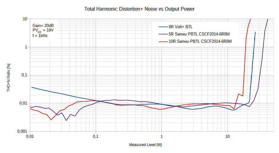

Die Codaca CSCF2014-6R8M:

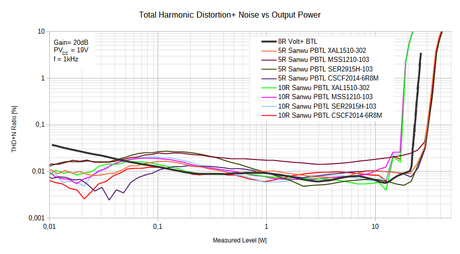

Das ganze Rudel nochmal bei 8R/10R:
