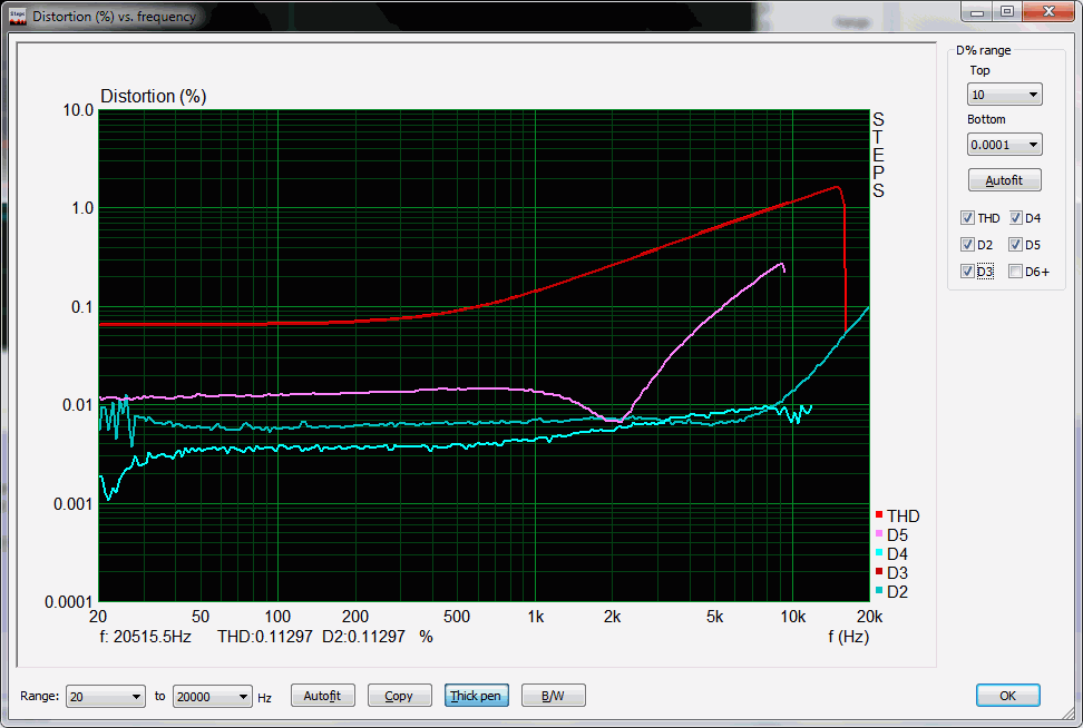

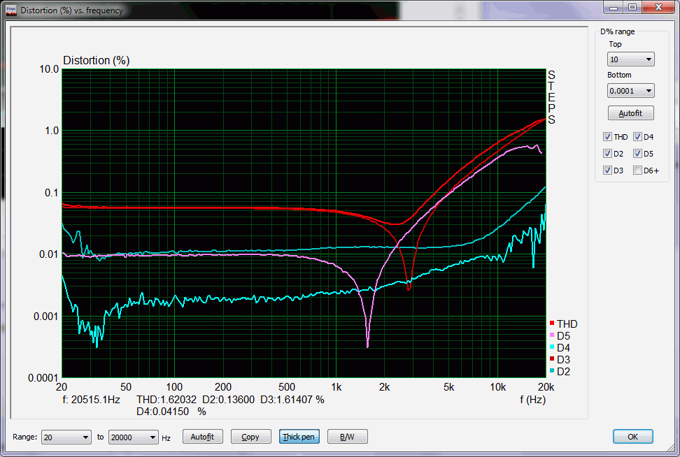

Bei den Klirr-Messungen fallen solche "Trichter" auf, die Position ist abhängig von der im Ausgangsfilter eingesetzten Induktivität.
Eine Messung bei 24V in 4R ~10W zeigt
mit "Stock-Induktor", also dem Teil was ab Werk drauf ist:
mit Coilcraft SER2915H sieht es so aus:
Bei 12V sind die Positionen anders verteilt, ebenfalls 10W in 4R:
mit Coilcraft SER2915H:
Sind das Resonanzen? Wenn ja, woher?
Wie man sieht, kommt man auch mit diesen "OVersized" Induktivitäten nicht unter 0.05%.

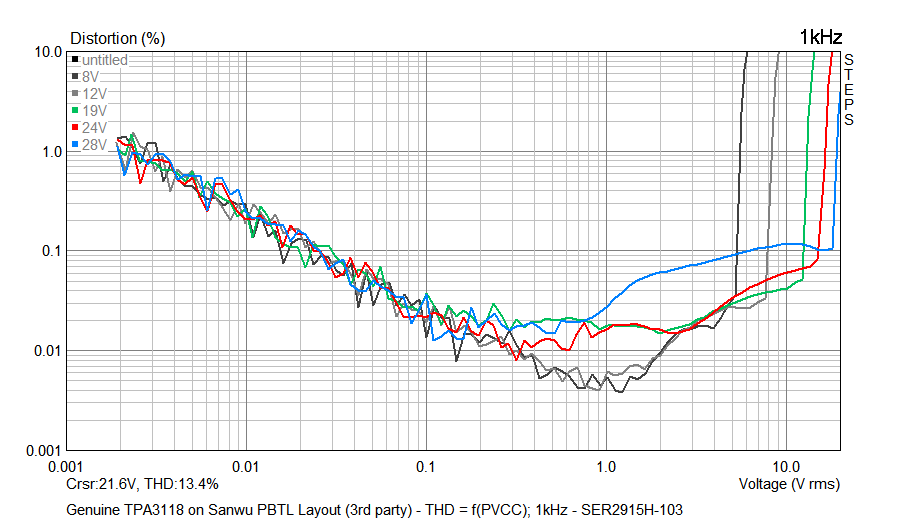

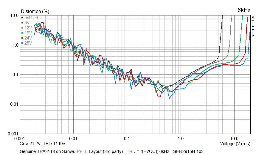

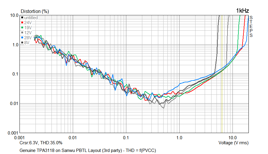

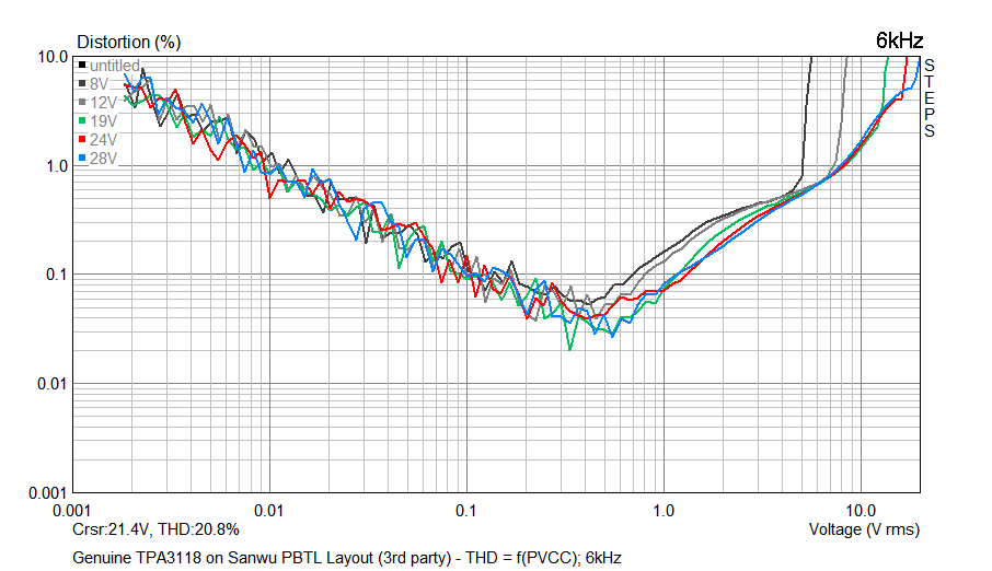

Die "Stock" Spulen zeigen m.E. erste Anzeigen von Sättigung bei ca. 4.5Vrms an 4R Last, wie die folgenden Plots zeigen. Hierbei gezeigt die THD für verschiedene Betriebspannungen und Leistungen bei 1kHz und 6kHz.
