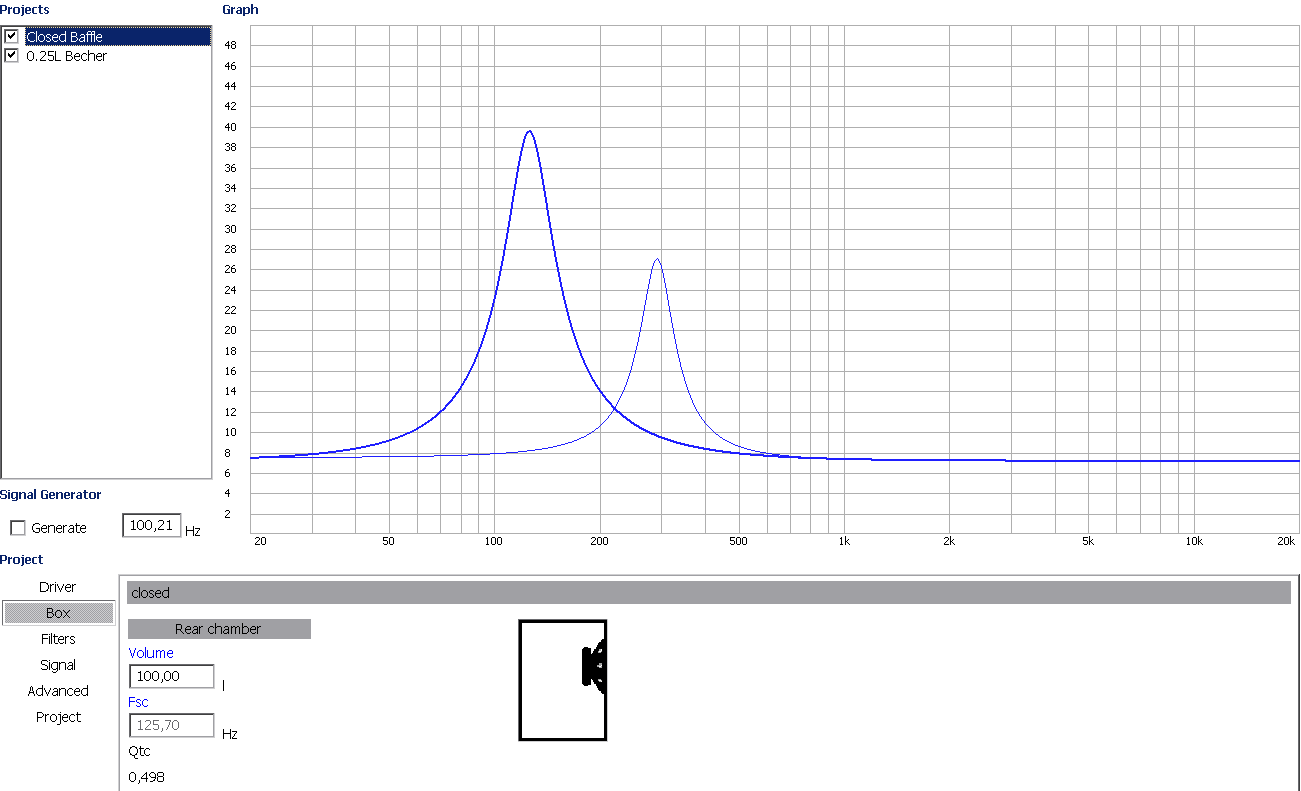

Mach mal noch eine Simulation, FRS im Becher.
Nicht dass es dann eine zu starke Resonanz gibt.
Ein gewisser Peak wird kommen...

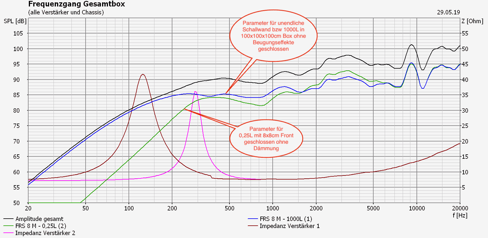

2 FRS8 Chassis parallel angeschlossen in je 0.25L geschlossen ohne Watte o.Ä.:
Fullrange:
Mit 18dB Butterworth-Weiche bei ca. 2kHz:
#65
...hm...mit was haste simu gemacht ?  misstrau
erscheint unglaubwürdig.
1. 2x FRS ist 5 db lauter....über das ganze Band. warum 5 ???
2. F.gang ist um ca. 10dB ansteigend...wenn Visaton nicht lügt, ist er aber fast linear: (bzw ca. 4 dB ansteigend, auf Achse, auf 30° linear )
mach mal einfach mit winisd ...TS parameter in 0.25 L .
#66
WinISD macht nur bis 500Hz.
5dB kommt m.E. von
3db durch 2 Chassis, Membranflächenverdopplung
3dB weil 2 Chassis parallel, somit 4R statt 8R
Wenn du genau himsiehst, sind es auch 6 auf den Plots.
Das unten herum soviel fehlt liegt wohl an Xmax, nicht?
(Den F-Gang den ich hier habe, ist gemessen von Visaton speziell für BoxSim, was auch von Visaton ist. Das bilden die reinen TSP nicht ab)
#67
...oder boxsim. egal...+ bis 500hz reicht  evtl ja.  es geht mir um die entstehende Resonanz...ein Buckel, bei 400Hz etwa.
die 3db durch "Membranflächenverdopplung" zweifle ich mal an....das kann unten rum sein, aber bei > 4 Khz hat sich das, weil die Membran dann sowieso vollen Strahlungswiderstand hat . realistisch müsste also eine gewisse "+ dB" Kurve rauskommen, die zu hohen Frequenzen hin auf die "+ 3 dB" durch doppelte Leistung geht, aber da üblicherweise ja konstante Eingangsleistung vorausgesetzt wird, sprich bei 8 Ohm : 1 W , genauso bei 4 Ohm, müsste es identisch werden, bei hoher Frequenz.
das ist natürlich anders, wenn maximaler Hub + maximale Leistung berechnet wird....da wird es komplizierter. (und vmtl noch "falscher" )  Rolleyes
 wenn der f-gang "für Boxsim" ganz anders aussieht, als der im DB ...komisch, sag ich nur.  Rolleyes

So der Herr, wenn man das Chassis in eine "unendliche Schallwand" dengelt bekommst du (ungefähr) deinen F-Gang.  Wink

Hier die Plots in WinISD nur aus FSR8M TSP-Parametern - kommt doch hin mit den Werten..
Auch dein 400Hz Buckel bei 0.25L ist dabei.
#70
genau. perfekt - ein 3dB Buckel bei 300 Hz ....kann uns egal sein, das Ding wird akzeptabel klingen, wenn wir zb bei 600..700 Hz trennen.
Dann sollte sich auch noch ein gewisser Stereo-Effekt ergeben.  Tongue
Das war der Sinn der Frage...nicht, dass sich durch die kleine Kammer ein grausiger Peak entwickelt -- dann müsste die Kammer grösser sein.
scheint so zu passen.
den realen F.gang kann man nur am realen Objekt sehen...bzw messen.

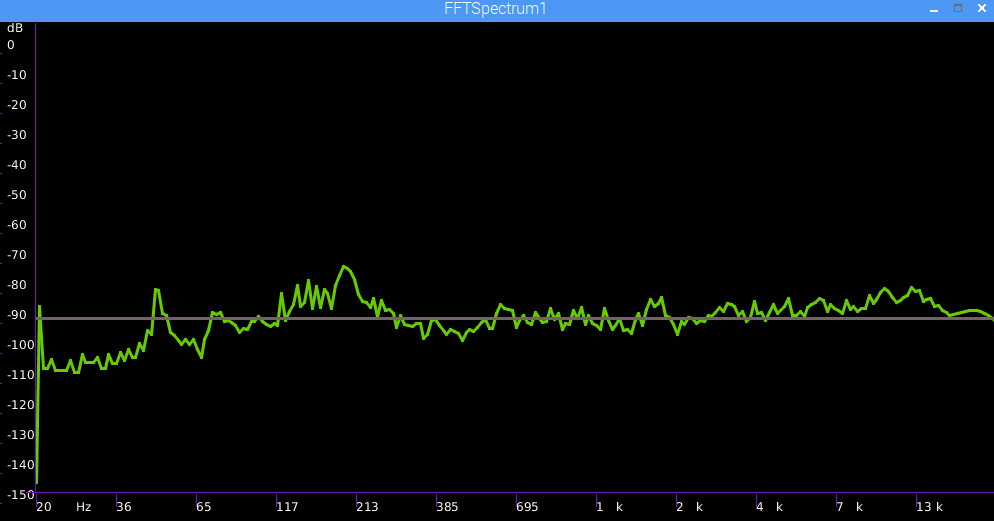

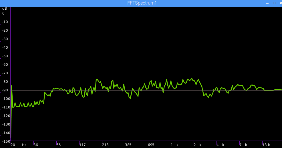

hier noch ein Beispiel zur Energie-verteilung in "Musik" : (...RedHotChilliPeppers song) Spektrum ist so gerechnet, dass ein Abfall von -6dB/Okt einen linearen Plot ergibt;
+ Lynyrd Skynyrd - Simple Man - Live
wie man sieht: maximale Energie so bei 100....250Hz, (+ Brumm bei 50Hz vom mic  Rolleyes ) , ansonsten fast genau -6dB/Okt Energie.
empfinden wir anscheinend als "ausgewogen" ...
