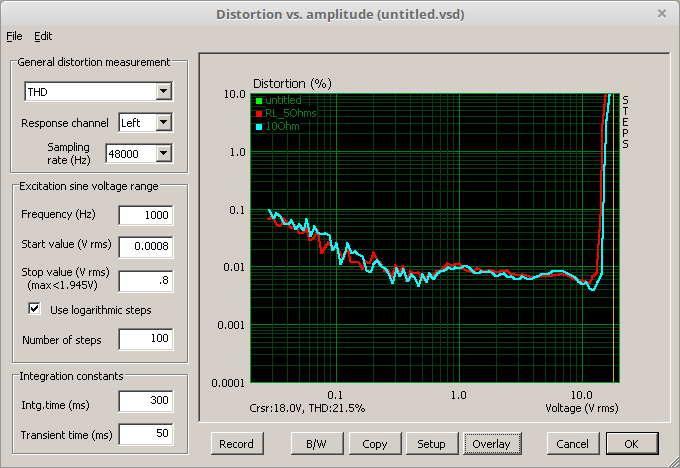

Habe jetzt eins meiner TPA3118-pcbs bestückt mit dem TPA3128, o.AFE, o.Snubber.
G=26dB (R1=22k, R2=100k).
Konfiguriert als 2xBTL, rechter Kanal mit 6u8H von Ferrocore, linker Kanal mit 7u0H von Würth.
Mal sehn, wie das mißt...
Beiträge: 15.924
29.08.2017, 01:11 AM
(Dieser Beitrag wurde zuletzt bearbeitet: 29.08.2017, 01:18 AM von voltwide.)
Die erste Messung am TPA3128 mit STEPS:
rechter Kanal, 24V Betriebsspannung, 26dB Verstärkung, 1khz, Ansteuerung mit symm Signal von der Soundkarte.
Das sieht hier um einiges besser aus als bei Dir.
Kaum ein Unterschied zwischen 5 und 10 Ohm Last.
Nun habe ich hier allerdings die fetten Drosseln von Ferrocore, die den Würth-Klötzen ziemlich nahe kommen.
Das wäre soweit mit meinen Messungen am TPA3118 durchaus vergleichbar.
