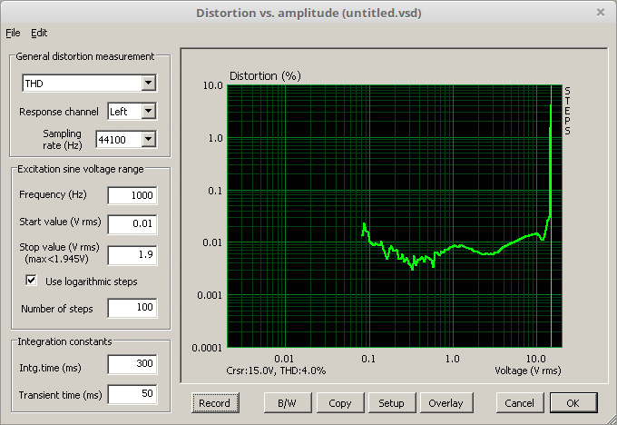

Der einzige Unterschied ist hier pin5, der war bei mir verbunden mit pin6.
Post-Filter-Feedback
(Und PVCC)
TPA32xx_2SEAFE_PFFB_2017_07_21.asc (Größe: 12,39 KB / Downloads: 549)
(21.07.2017, 07:27 AM)christianw. schrieb: Sind deine Folien evenell zu breit? Ich habe mit RM5 und 3.5mm Breite getestet, war ok.
(21.07.2017, 09:48 AM)christianw. schrieb: Dann ist sie vermutlich falsch herum, hier hat es ohne Probleme gepasst.Ja, sieht ganz danach aus, die Buchse ist asymmetrisch.
(23.07.2017, 08:22 AM)christianw. schrieb: Wie sieht denn das Ergebnis ohne AFE aus? (Also nur 3118 Mit 36dB)Ohne AFE macht die 36dB Einstellung wenig Sinn - sofern man nicht Wert auf besonders hohe Empfindlichkeit legt.
(23.07.2017, 01:05 PM)christianw. schrieb: Wie kann das sein, dass der 4197 bereits am Limit ist?
Dickschicht ist natürlich nicht der passende "Belag" für eine Vorstufe.
