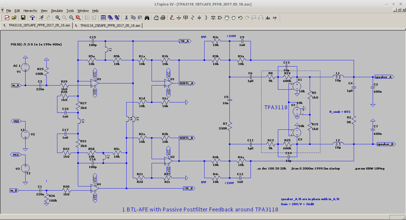

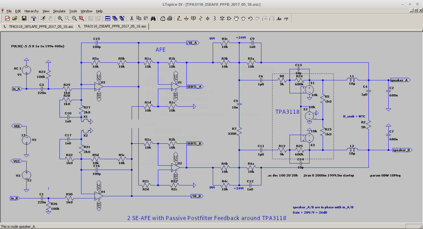

Das wäre mein Vorschlag zum neuen AFE, in BTL und SE-Konfiguration

C5/R7 in SE? Hmm. Das ist ebenfalls funktionierend für TPA32XX? Wo ist der zweite Clead hin verschwunden?
#86
(18.05.2017, 04:33 PM)christianw. schrieb: C5/R7 in SE? Hmm. Das ist ebenfalls funktionierend für TPA32XX? Wo ist der zweite Clead hin verschwunden?
Clead2 hat beim 3118 nix gebracht, sollte man aber für TPA32xx wieder mit vorsehen.
hab in letzter Zeit nur mit dem TPA31xx gespielt.

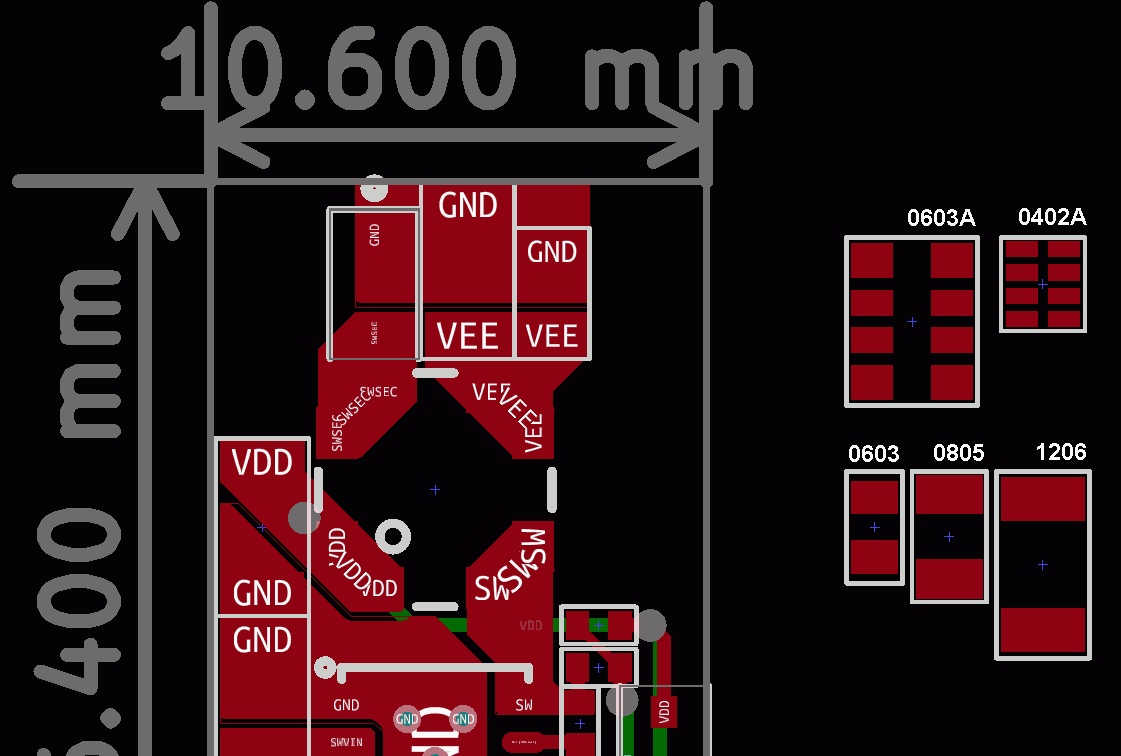

Alfsch, Du unterschätzt imho das Platzproblem. Ich würde auf 1206er-Arrays setzen,
Christian vmtl auf 0805er.
#87
(18.05.2017, 04:32 PM)alfsch schrieb: ach was , es gibt doch erst mit genauen R echte Präzision...hey, die gibts auch günstig:  (wenn nicht unbedingt 10,0k sein müssen, was hier ja egal ist)
http://de.rs-online.com/web/p/smd-widerstande/7086385/
6,98kΩ ±0.1% 0,125W, SMD0805
http://de.rs-online.com/web/p/smd-widerstande/7088735/
10,7kΩ ±0.1% 0,1W, SMD0603
Wir sprachen doch aber von R-Arrays.  klappe
(18.05.2017, 04:59 PM)voltwide schrieb: Alfsch, Du unterschätzt imho das Platzproblem. Ich würde auf 1206er-Arrays setzen,
0204, ganz klar. So wie auf dem DSP.
Vergleich:

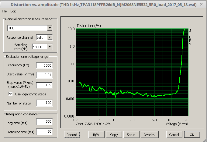

Derweil hab ich mal die Verstärkung des AFE auf 26dB gesetzt (genau eher 27db) und ein paar Messungen gemacht.
Verstärkungs-Frequenzgang
1kHz Rechteck mit 5R Last
1kHz Rechteck o. Last
Das ist soweit erstmal im grünen Bereich.
