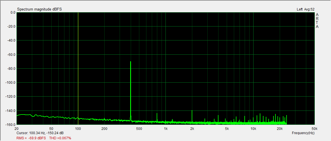

na also...
in-out loop vom KH-out
immerhin: bei ca. 6Vss full scale level, sind die -160dB rund 60nV ... das is ja schon was , irgendwie

d.h. Du hast jetzt weniger Verstärkung wegen fehlendem U2?
Beiträge: 10.539
Themen: 169
nee, mehr
U2 dient nur der super-symm-Nullung, bei 1/1.4 Verstärkung (= pegel Abschwächung)

nach ca. 45min Suche, angefangen bei irgendwelchen alten Tütchen von reichelt, über ausgelötetes Zeugs, über diverse CD-drives, DVD-player, 5.1-Denon-amp, creative soundkarte, alter 17"HP-Labtop endlich auf dem Board einer 1kW-Auto-endstufe einen passenden SO-8 opamp gefunden: nen JRC2068 . also wie original, nur date-code 81xx ....
eingelötet und Test..
Rauschen is ja ok, aber er verzerrt...oder es is noch n faules Ei drin

nu, ich hab den wieder raus und den nächsten 2068 reingelötet - sind ja ein paar auf dem ollen amp-board drauf;
der rauscht wieder, aber verzerrt recht wenig....tjaaa...
irgendwas is ja immer...
uim vgl die Messung mit dem originalen
