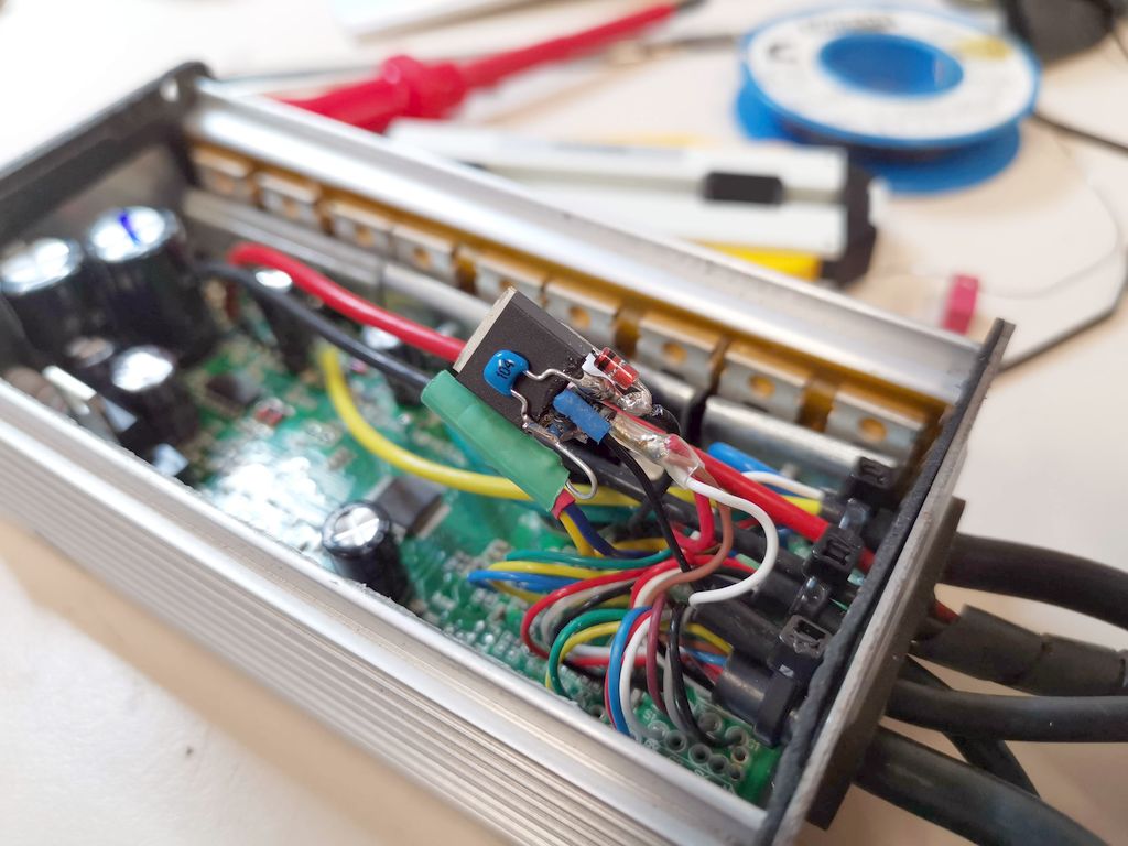

Anbei noch weitere Daten:

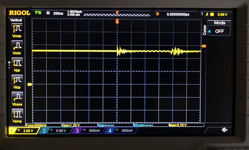

Nachdem ich die Änderung am Gate eingebaut habe (470R+100nF) zeigt sich am Gate gegen Source:
Vorher gingen die Schwingungen bis 2V herunter, jetzt nur noch bis 4V.
So sieht das Konstrukt aus:
Testweise habe ich 200nF 100V an den Kabelauslass auf dem Board gelötet, ohne Befund.

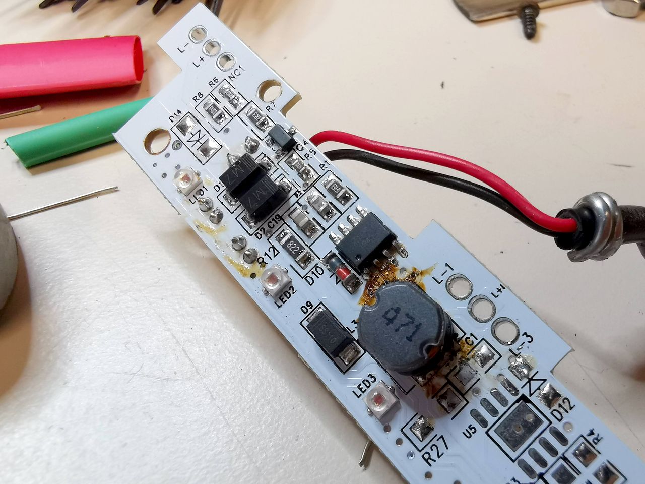

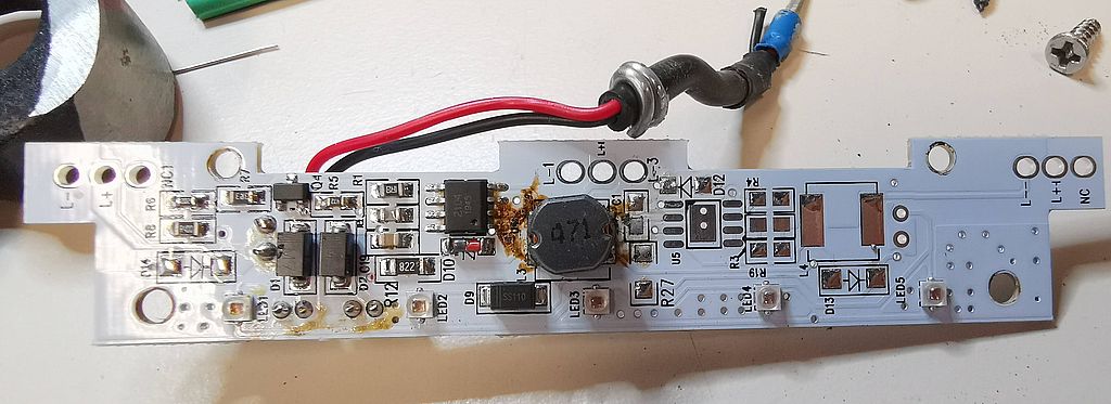

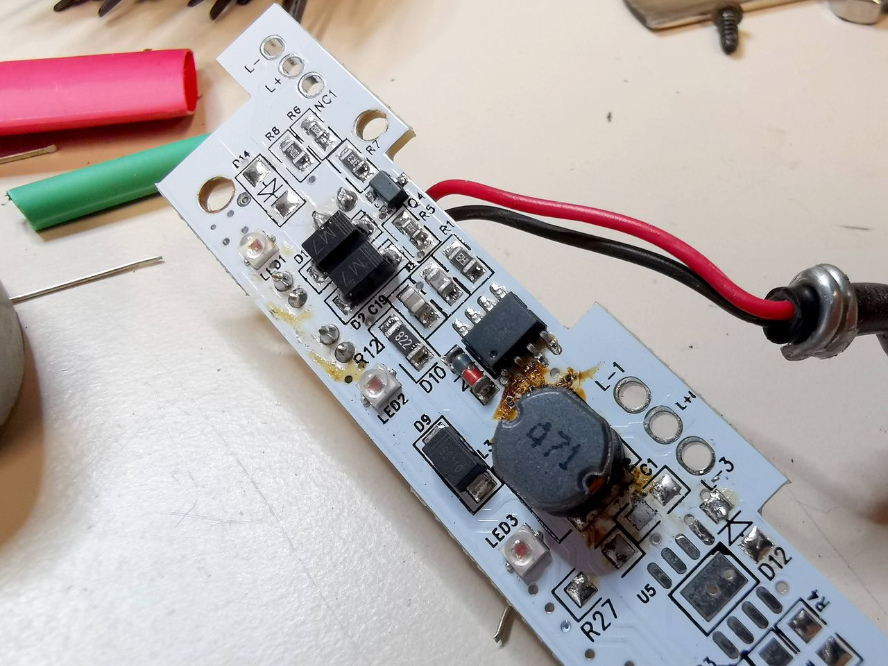

Der Übeltäter ist das Rücklicht, ein Buck-Design an 1m Kabel. Der Wandler scheint mit 100kHz im DCM zu laufen:

Wie auf den Bildern zu sehen ist, hat der Buck offensichtlich ausgangsseitig keine (große) Kapazität, womit man auf einen reinen Buck-Led-Treiber schließen könnte.

Buck haben immer Ripple auf der Eingangsseite, weil der Eingangsstrom lücken muss. Ob DCM oder CCM ist hier dann nicht so wichtig, CCM hat hier auch Nachtreile.
Wie ich das sehe hat der Buck auch nix um den Eingang abzustützen, nur den kleinen 4.7µ-Elko?
Falls das Rücklicht schaltbar ist, und direkt die Eingangsspannung geschaltet wird, könnte es sein dass das Absicht war, um einen Strompeak beim einschalten zu verhinden.
