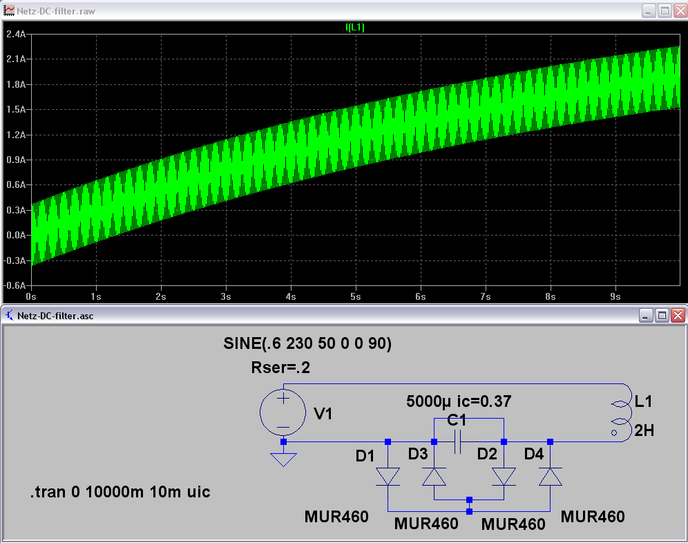

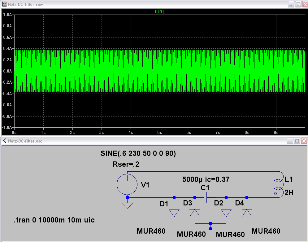

...also die bekannte "magische Sound-Verbesserung" durch filtern des DC-Anteils im Netz :
1. gibts DC im Netz ? ja.
2. ist immer DC im Netz ? nein
3. wirkt sich DC im Netz hörbar auf eine HiFi Anlage aus? Ja, wenn "gute, alte " Trafos in den Geräten sind.
(bei modernen Geräten/amps mit Schaltnetzteil ist es völlig wirkungslos bzw sinnlos)
simu dazu: erstmal Trafo am Netz mit 0,6V DC Anteil (sowas in der Ecke hatte ich oft gemessen, an verschiedenen Orten )
dann mit Filter : je 2 dioden in Reihe, mit 5000uF (real: 2x 10000uF in Reihe) Elko drauf
--> man sieht ganz klar: ohne Filter steigt der DC-Strom im Trafo gewaltig an, real würde er in Sättigung gehen, bzw "Geräusche" machen;
   mit Filter ist alles wunderbar.  Wink
(08.01.2019, 04:04 PM)alfsch schrieb: ...also die bekannte "magische Sound-Verbesserung" durch filtern des DC-Anteils im Netz :
Ja. So sehe ich die Theorie auch - praktische Erfahrungen habe ich hierzu nicht. Jedenfalls liegt es nahe, dass bei gegebenem DC-Anteil vor allem Ringkerntrafos aufgrund des besonders niedrigen DC-Widerstandes anfällig sind.
Interessant wäre, wenn du meine Simulationen mit dem bösen einseitigen Amplitudenkapper prüfen könntest. Der DC-Anteil ist ja eigentlich kein konstanter Anteil, sondern ergibt sich aus der Misshandlung des Netzsinus. Der Trafo summiert dann auf und brummt...
#kahlo der DC anteil ergibt sich bei einseitiger Amplituden.begrenzung ganz genauso; das DC-Filter beseitigt das Problem - es müssen nur genug Dioden drin sein, damit die entstehende DC-Spannung sicher kleiner als die Durchlass-Spannung der Dioden ist. Sonst is witzlos.
