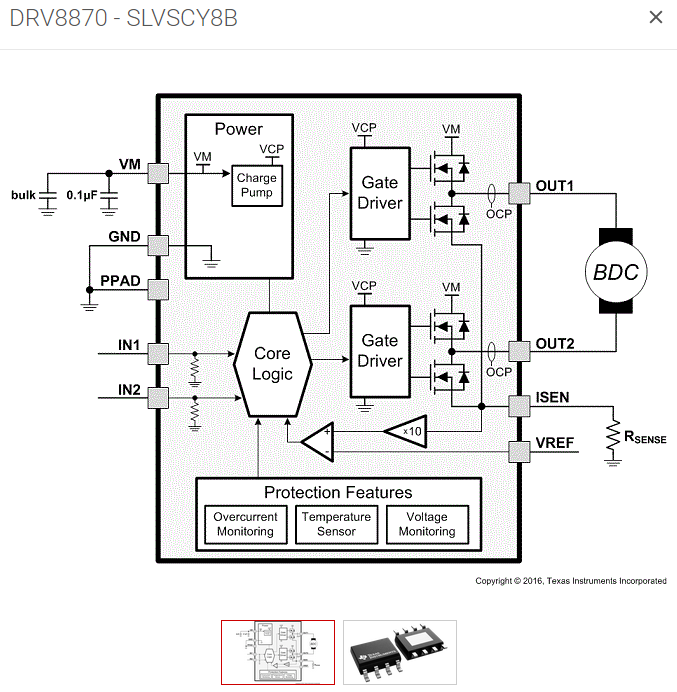

Die Uhr bekommt auch ein Hardwareupdate. Die Relais kommen raus! Obwohl sie nun schon seit mehr als 4 Jahren vor sich hin klickern. Ein Chip soll das nun managen - der DRV8870:
https://www.ti.com/product/de-de/DRV8870
Damit fällt auch die komplette Ansteuerung der Relais weg (da war ein Haufen Spannungs- und Signalwandlung nötig). Der rot umrandete Krempel und die Relais fallen dann weg und ein sauberer Chip macht alles...

Ich fand den DRV8870 so interessant, weil er genau nur eine Spule ansteuern kann. Für einen Stepper bräuchte man 2 Käfer. Ist aber kein Stepper im herkömmlichen Sinne. Mein lahmer Einspulenstepper braucht nur einen kleinen Achtbeiner und kein Schnickschnack drumrum.
Teile sind schon da
