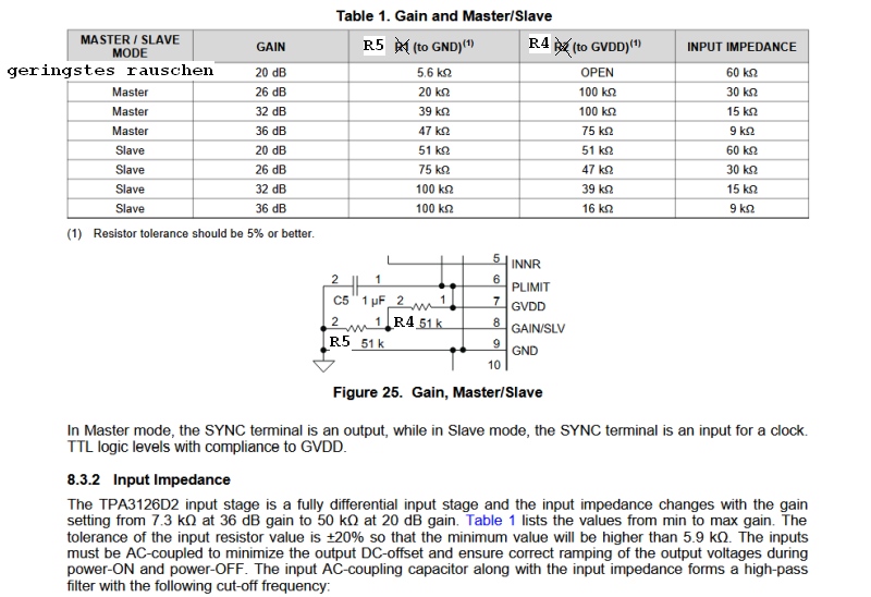

Das mit dem Rauschen liest man öfter. Liegt oft daran, dass vom Hersteller gern die maximale Verstärkung am TPA3116 eingestellt wird. Kann man leicht abändern,

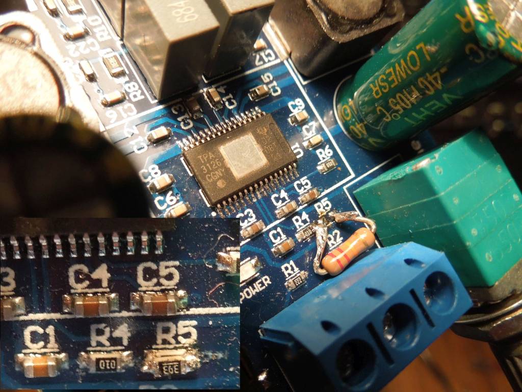

Ende November hatte ich das zweimal das gleiche Problem, geändert von 32 auf Gain 26dB ist's erträglich aber an Lautsprechern mit hohem Wirkungsgrad leider noch immer hörbar......
Gekauft habe ich zwei 3116D2 aber sind 3126 und die Einstellung ist an PIN 7 und 8 gleich - bei mir sind es R4 und 5 statt 1und 2 im Datenblatt.

(14.12.2021, 06:45 PM)SEBOJ schrieb: Ende November hatte ich das zweimal das gleiche Problem, geändert von 32 auf Gain 26dB ist's erträglich aber an Lautsprechern mit hohem Wirkungsgrad leider noch immer hörbar......
Der patch sieht ja doch <räusper> nicht gerade vertrauenerweckend aus. Ich hätte da Angst dass die pads abreißen, und dann wirds wirklich ärgerlich. Wenn es denn unbedigt ein THT-Widerstand sein muss würde ich den in der Nähe mit Heisskleber fixieren und dann über zwei dünne Fädeldrähte (ca 0,2mm) anschließen. Entsprechende Opto-Amps/Sehhilfen sind bei der Arbeit angesagt.

Ich war erstaunt, das ich das überhaupt rein wackeln konnte, hatte und habe im Moment leider nix anderes da um auf 20dB runter zu gehen.
~ Wie genau müsste man sich an die 5,6KOhm halten?
Beiträge: 15.940
Schätze mal so um die 10-20% Toleranz sollten noch gehen.

guck halt auf SAT-receiver oder egal was vom Elektro-Müll nach dem passenden SMD Widerstand...und löte ihn da runter.
+ für den 5k6 pulldown geht vmtl alles , von 6k , 4k7 , 3k ...0 . (also lötbrücke) weil es ist ja die "unterste" Einstellung , nur pulldown.
