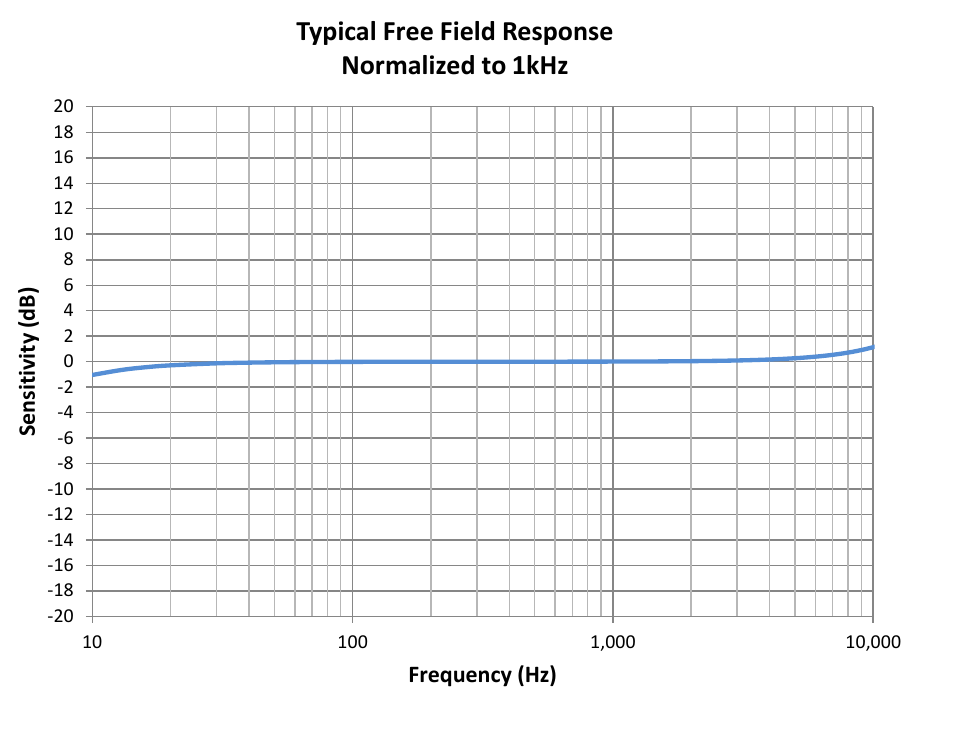

btw
ich habe das Knowles mic : spu1410lr5h-qb
zumindest der frequenzgang is ja nicht übel.
http://www.knowles.com/jpn/content/downl...R5H-QB.pdf
