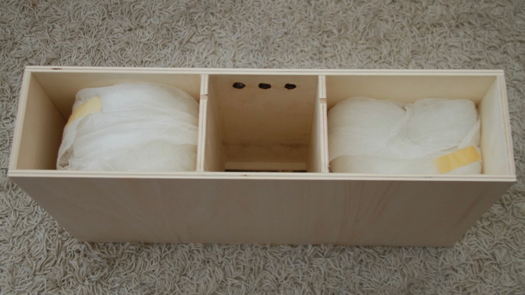

- je 6 Liter in BR nach Maßen aus dem BeoVision

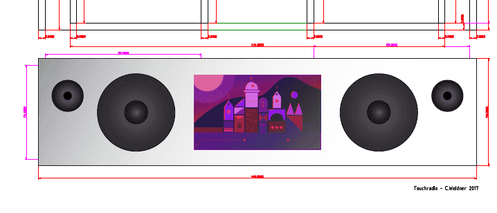

Maße: 53*13*30cm (B*H*T)
Angehängte Dateien
.pdf   Webradio_1.0.pdf (Größe: 202,14 KB / Downloads: 70)
.pdf   Webradio_1.0_Visual.pdf (Größe: 614,45 KB / Downloads: 68)

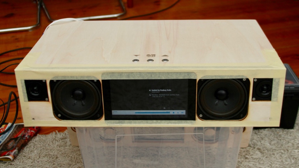

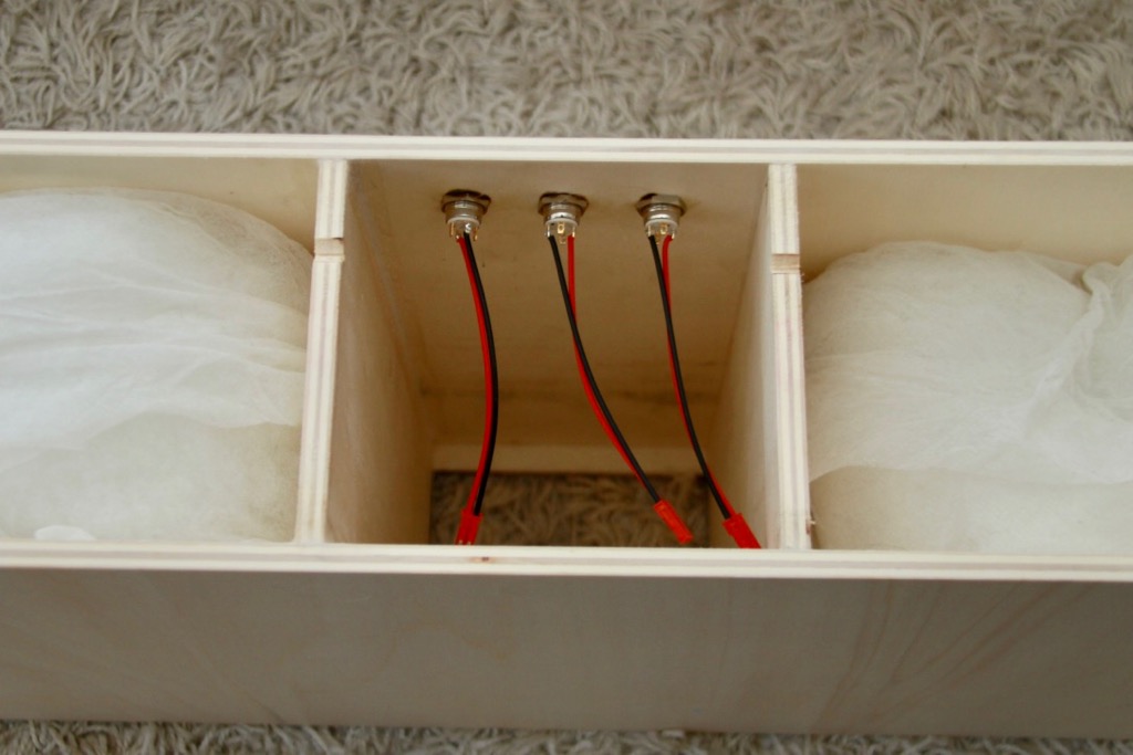

Ohne Touch bedient man das erstmal gar nicht, da muss man dann aufstehen. Der Touch funktioniert ja. (Nur die HW Tasten für Vol+/- und Display ein/aus werden auf Metalltaster gelegt - also 3 Stück. Hinten drinn dann noch den Zurück-Button damit man das Vollbildinterface zwecks Wartung verlassen kann)

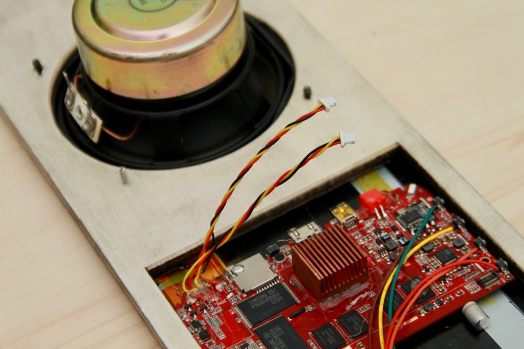

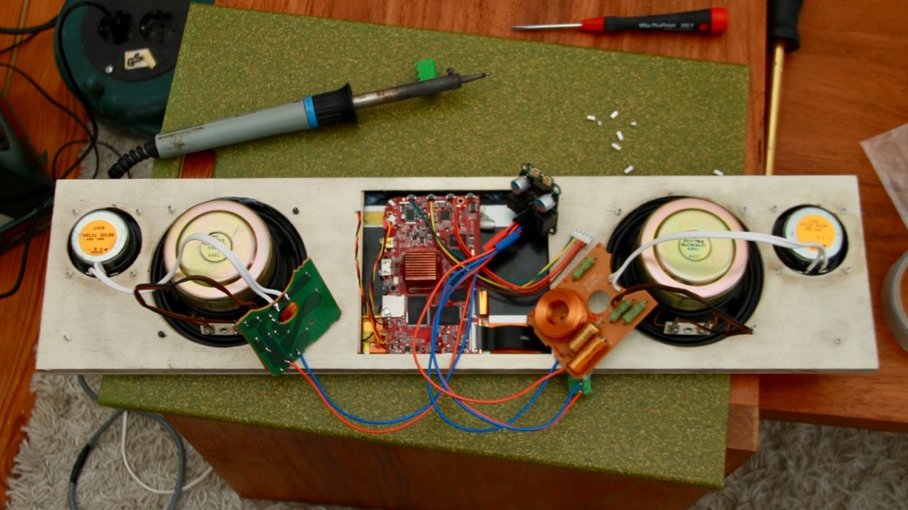

Radio läuft soweit.. mit einem von den TPA3128 Flipper Modulen - auch bei 26dB "totenstill", selbst wenn man in den Hochtöner kriecht. Das Tablet hat einen "irgendwie doch auch differentiell gearteten" Linedriver am Ausgang, so in der Art "aktiver GND/Schirm-Treiber". Der TPA3128 lässt sich da einfach differentiell anschliessen.
#9

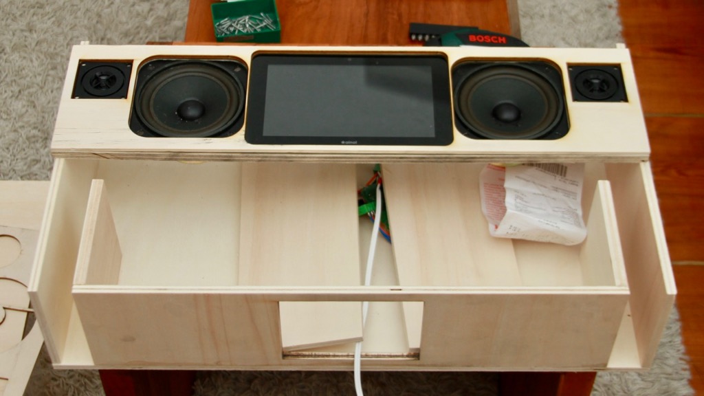

Lagebericht, Webradio geht, Podcast abonnieren geht, Airplay, DLNA Stream.

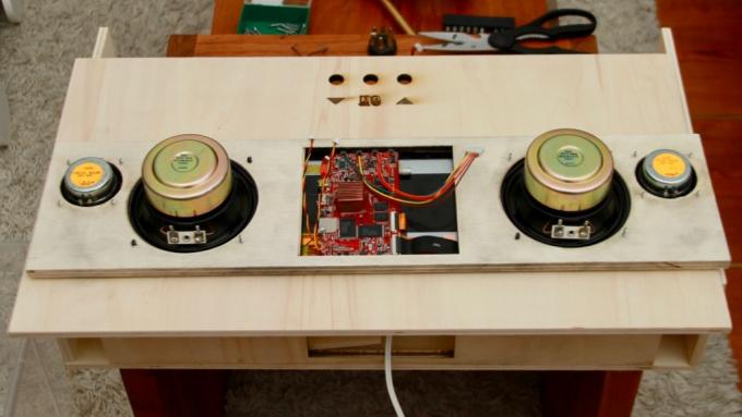

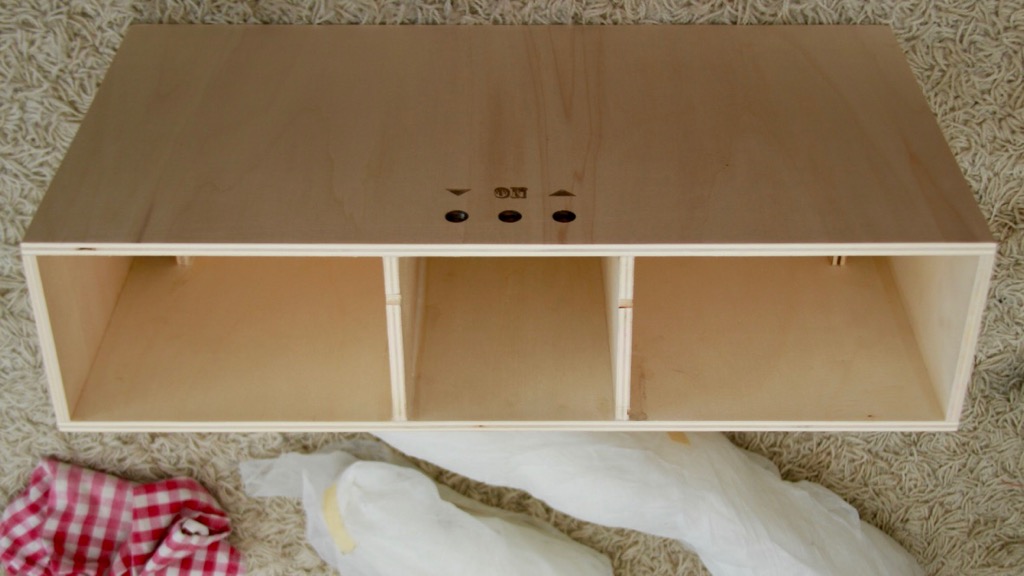

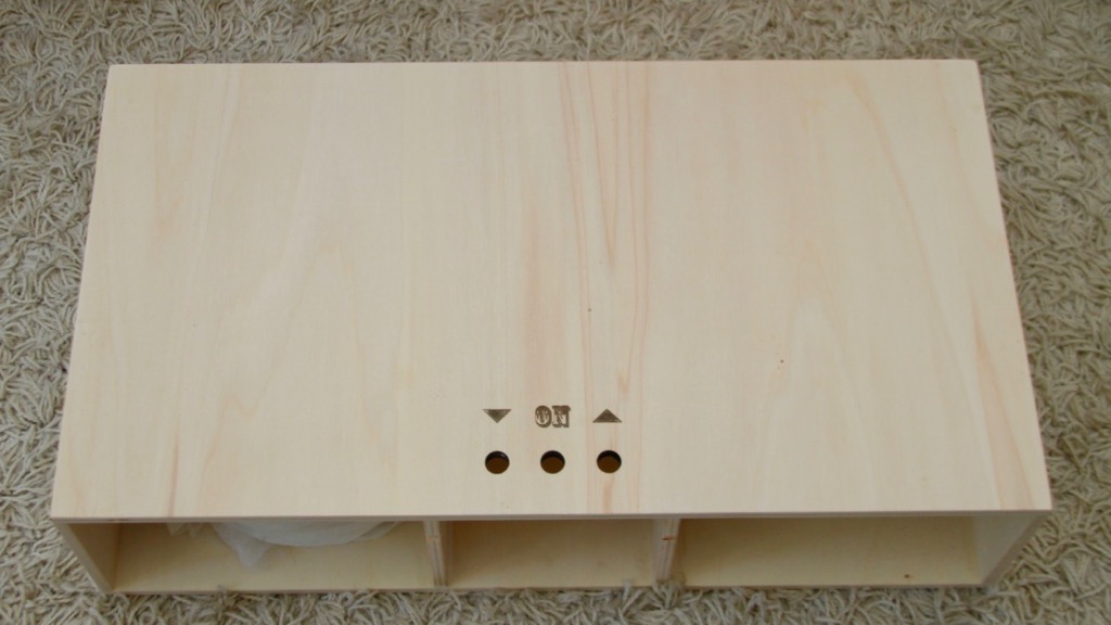

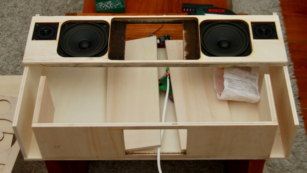

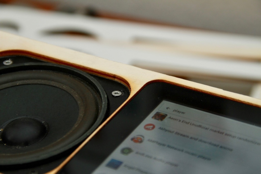

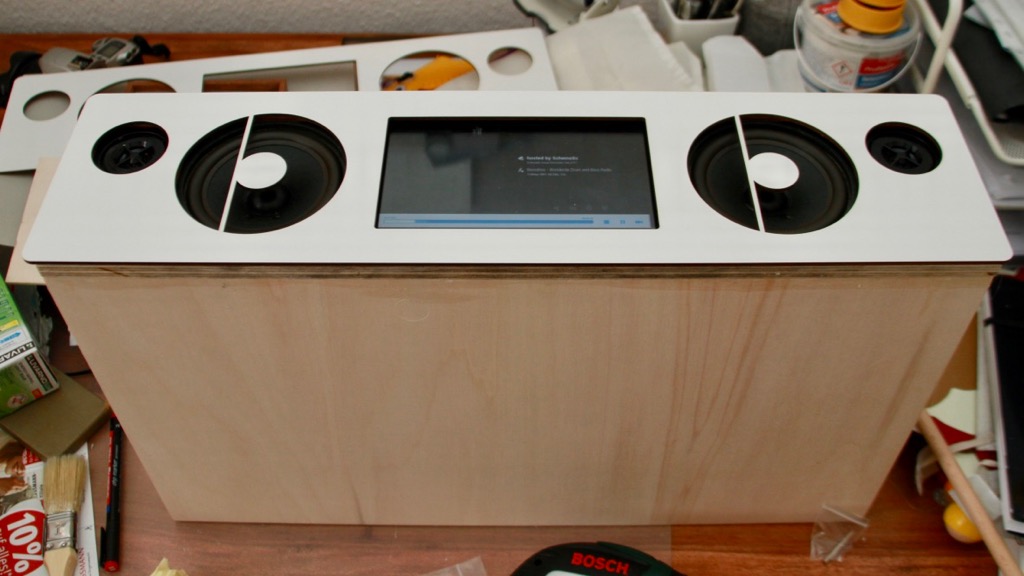

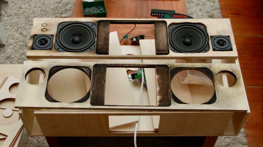

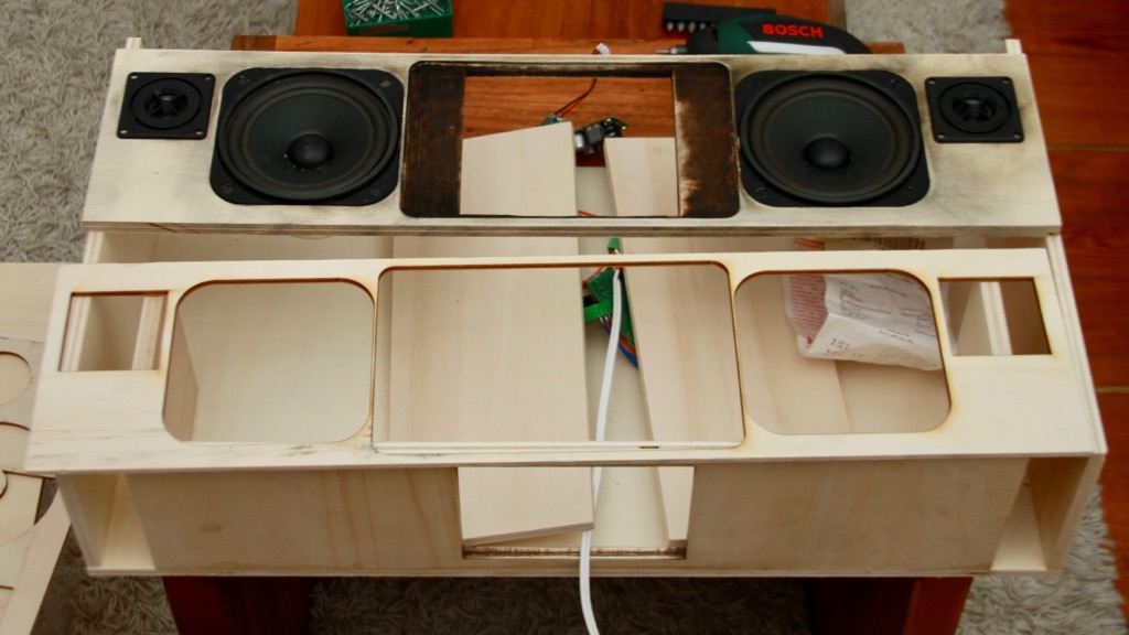

Die Front ist "Sandwich" auf dem Lasercutter entstanden. 8mm Sperrholz mit 1.5mm Taschen als Führung, darauf 4mm Sperrholz als Rahmen, damit es bündig sitzt. Front aus HartMDF mit weisser Beschichtung (Möbelrückwand). Korpus 8mm Sperrholz verleimt. Je 6Liter BR, wie im Fernseher ausgemessen.
Im ersten Bild sieht man oben den missglückten CNC Fräsversuch, darunter die Variante aus dem Lasercutter.

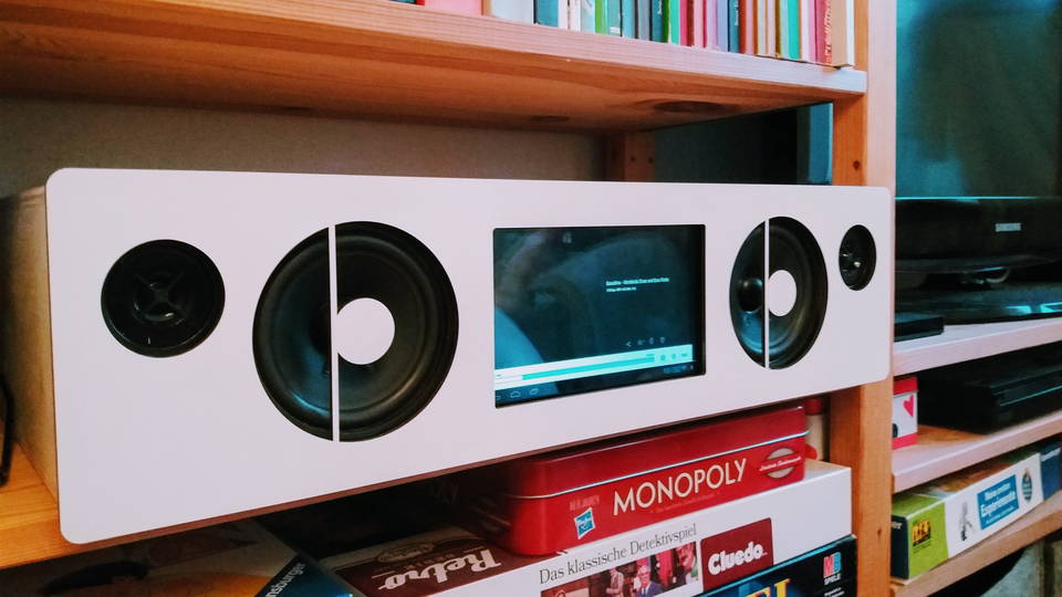

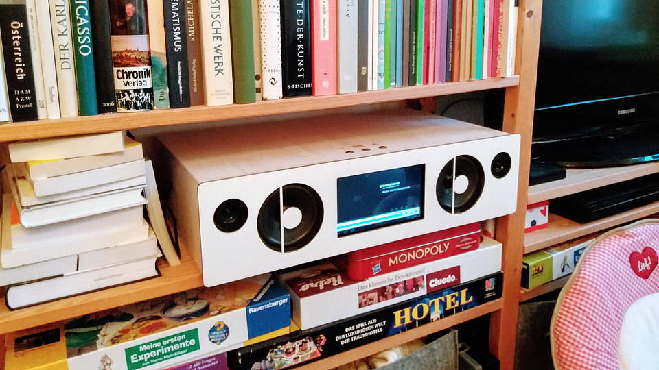

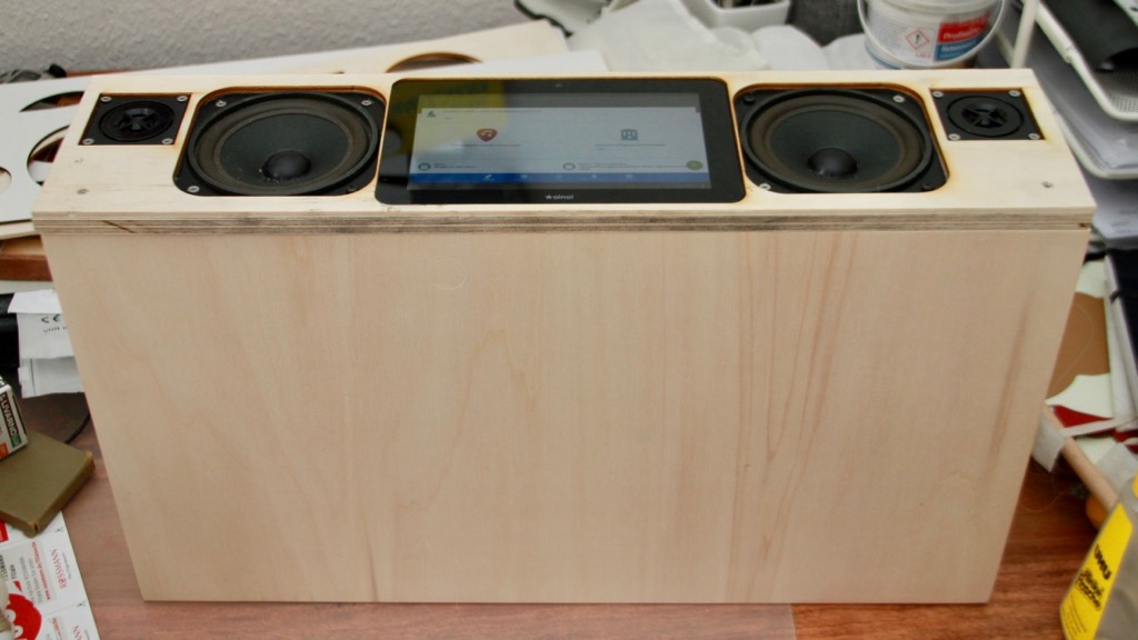

Es soll entfernt an Notenschlüssel erinnern und verhindern, dass die Kalotte eingedrückt wird.  Big Grin
Im Regal:
Der Sound ist, was Stimmen betrifft, sehr "livehaftig" - wie sich das für Fernsehlautsprecherchassis gehört. Wirklich ein guter Klang.  Smile
(Mit Füßen steht es auch nicht mehr über)
