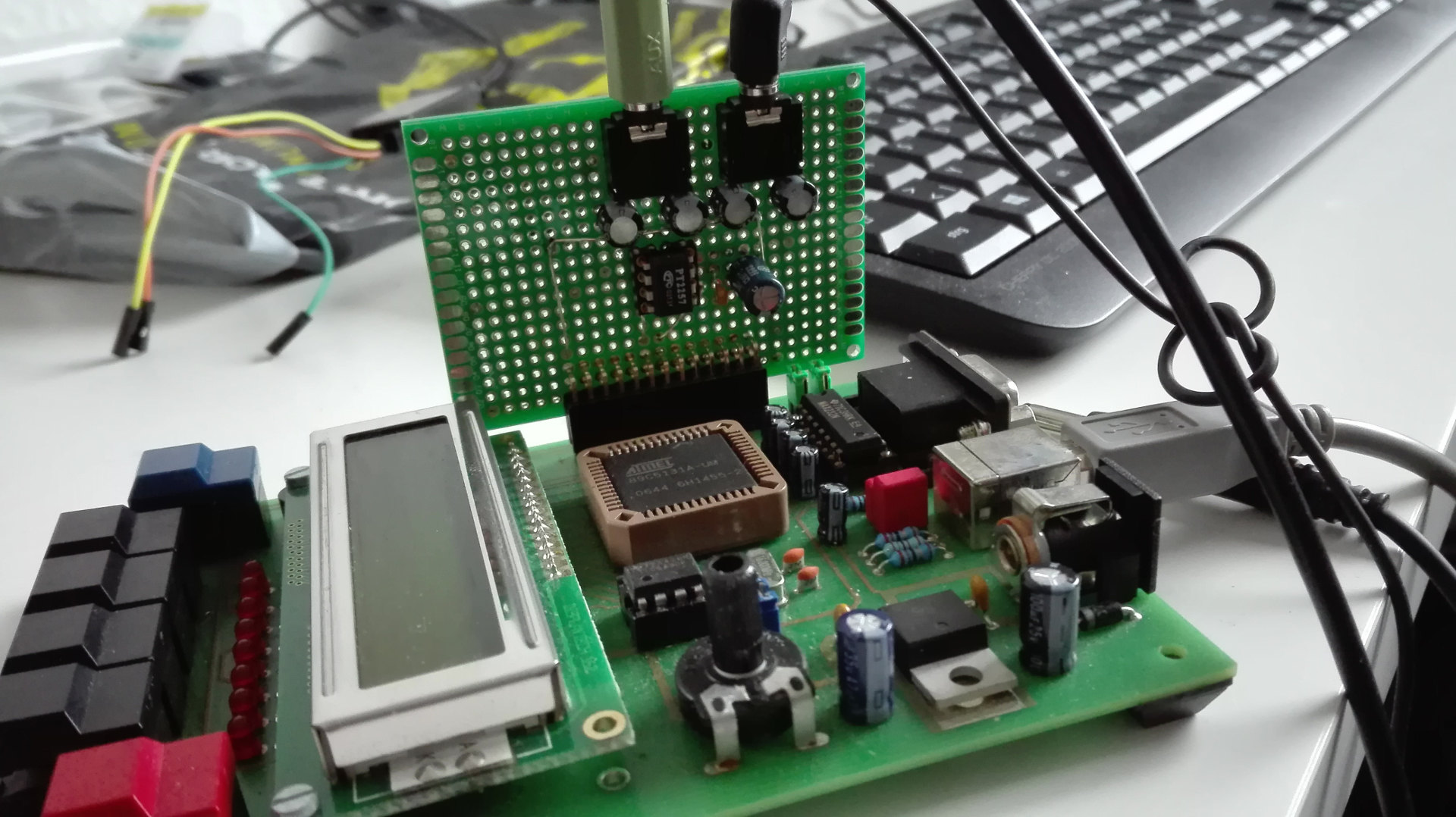

Parallel zu einer Vorlesung sollte mit einem 8051 eine Praxisarbeit erfolgen und ich habe mich entschieden den PT2257 mal zu testen.

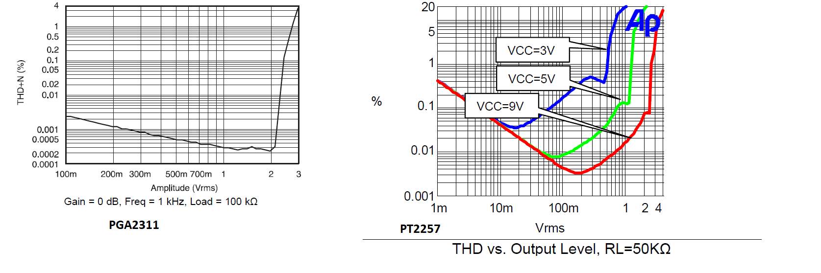

Auch wenn der Lastwiderstand nicht ganz gleich ist, denke ich, dass man die grobe Richtung erahnen kann.
Wenn man sich die Harmonischen Verzerrungen anschaut, schneidet der PGA in gewissen Regionen deutlich besser ab, aber bei 100mVrms sind die beiden ungefähr gleich auf.
Nun ist die Frage natürlich braucht man den PGA2311?
Ich höre kein Unterschied zwischen den beiden bei verschiedenen Ausgangspegeln. Keiner von den beiden Produziert ein hörbares Rauschen oder eine hörbare Veränderung im Klang.
Ich würde sagen, dass der PT2257 vollkommen ausreicht, wenn man das Eingangssignal nicht verstärken will(der PGA2311 kann das).
Eventuell weil das Teil recht weit am Anfang der Katte sitzt und sich hier der "Fehler" fortpflanzt. Wenn allein die Lautstärkeregelung schon 0.01% einbringt, braucht man sich nicht mehr die Mühe machen, einen 0.0008% Verstärker zu bauen, nicht?

Da stimme ich dir vollkommen zu, ist die Frage hört man die 0.0008% oder tut es auch ein 0,01 bzw 0,1% Verstärker. Bei den derzeitigen Aufnahmequalitäten macht es für mich kein Sinn. Wink
Deshalb die Frage am Anfang braucht man wirklich so einen kleinen Wert hör ich das? Ich habe mir diese Frage mit einem Nein beantwortet, da die Umgebungsgeräusche die Musik noch überlagern und die sind störender als von 0,1% auf 0,0008%.
