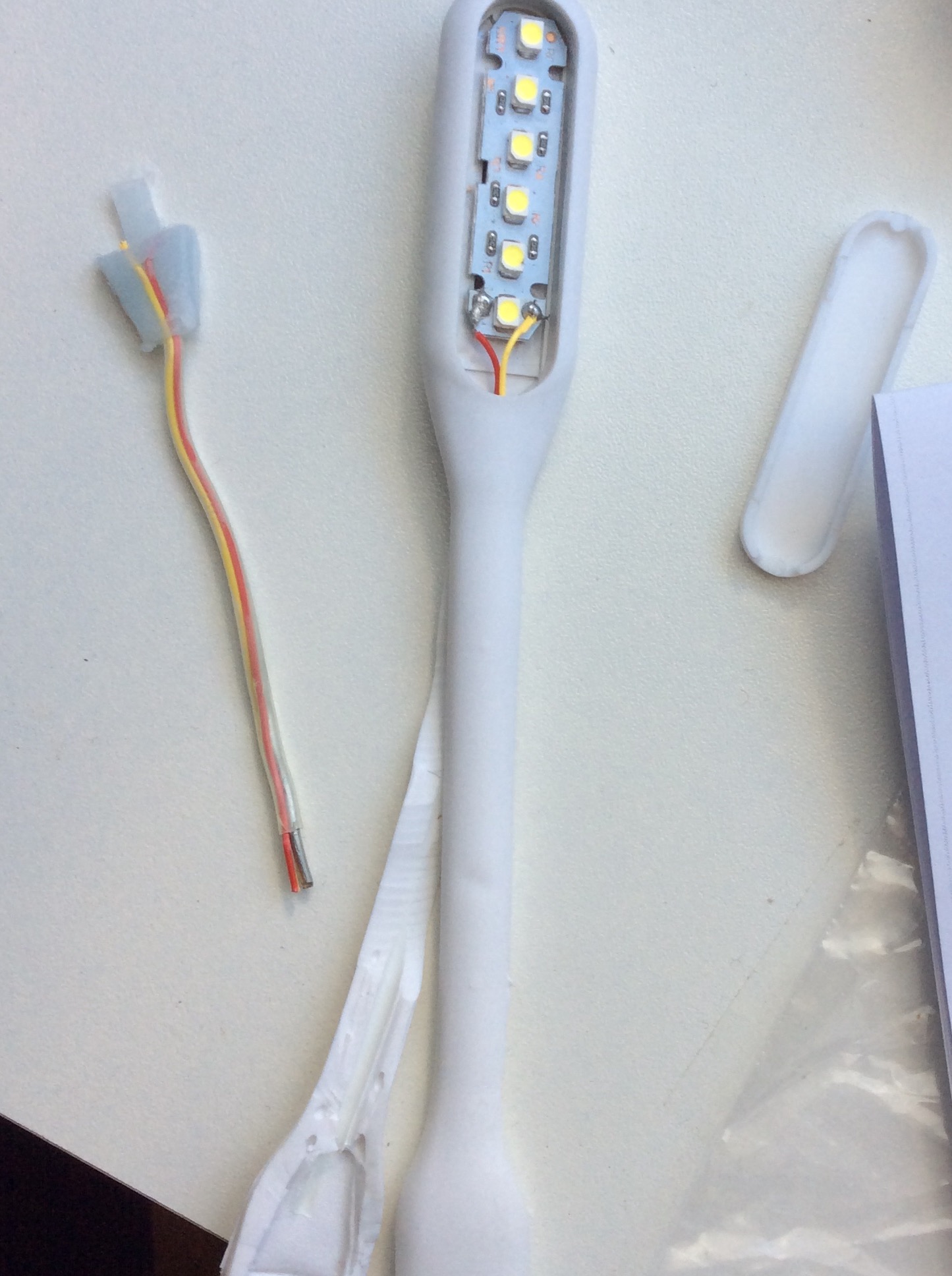

Update: Hat sich geklärt.
USB Licht an ne Freie USB Buchse. Multimeter auf Durchgang gestellt und drangehalten und beim biegen des Lichts hats irgendwann Beeep gemacht. Die Kabel innen haben einen Kurzschluss gemacht. Frage mich wie sowas geht.
Würde es gerne sehen, aber zu faul um Hartplastik aufzusäbeln.

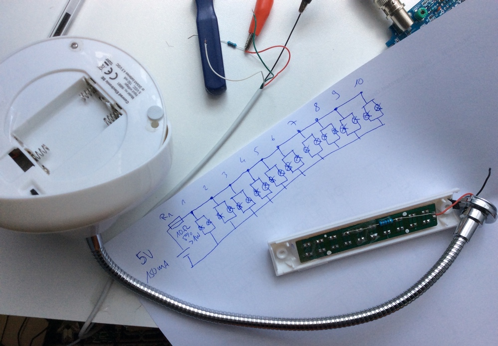

Müssen nicht so viele sein. Hauptsache paar Dollar . Guter Abstrahlwinkel und guter Farbwiedergabeindex, dann passt das.
Werde kaum Verwendung für 200 Stk haben. 50 bis 60 reichen.
Habe zwei von diesen Lampen. Und noch eine Lampe, aber würde nur diese erst mal ersetzen.
Der fehlende Kondensator ist der Grund warum das Licht ab und zu flackert , oder?
Die verbauten LEDs sind wie man sieht keine SMDs. SMD oder nicht ist mir aber egal. Sollte machbar sein.
Betrieben wird das wie man sieht mit Batterien bzw 5V NT. Keine komplizierte Elektronik dahinter.
Auf jeden Fall will ich erst mal nur bestellen. Dauert ja bis es ankommt.

Nachtrag für alle die wissen wollen wie das Ding aufgebaut ist. Hatte einen USB Stecker Spender gebraucht.
Zwei Kabel + Draht zum biegen.
