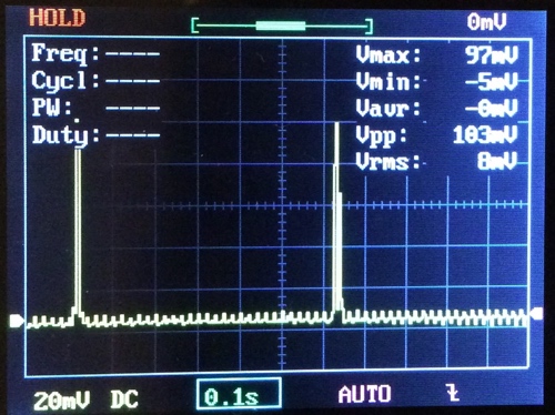

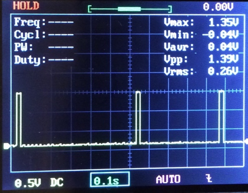

Noch gemessen:
Pin 4 Signale:
Pin 6 Signale, wobei etwas unregelmäßig und ab und zu kleinere Spikes:

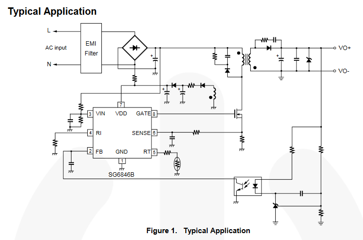

Merk: https://www.fairchildsemi.com/applicatio...N-6846.pdf

Was ich nicht verstehe ist, dass wir den Gate Pin anschauen und erwarten, dass dieser was tut.
Ich sehe aber vor dem Soft Driver einen UND Operator, der auch von VIN abhängig ist.
Aber VIN ist ja 0V. Das ist doch ein Problem oder nicht ? Ohne VIN geht nix.
Wenn es Sinn macht würde ich VIN mal zurückverfolgen und alles auslöten was auf der Strecke ist.

(04.04.2017, 11:39 AM)christianw. schrieb: VIN = VDD = Sägezahn?!
https://stromrichter.org/showthread.php?...#pid308362
Nein. Es gibt VDD PIN7 welches im Bereich 10 bis 17V Spielt und den Startup des Controllers bestimmt.
VIN PIN 3 sollte im Bereich 0.7V sein wenn OFF und +0.2V wenn on.

Wenn am Lade-C hinter dem Gleichrichter deine 300+V da sind und am Controller 0V an Vin, dann ist der Spannungsteiler verdächtig.
Hast du mal den RI Pin gegen Masse gemessen (stromlos)?

also hab nochmal ins db geguckt: VIN muss > 0,9V sein, sonst tut er nix; bei 0,7V stop.
wenn da nix anliegt...wissen wir jetzt, was er hat. Wink
such den R , der von pin3 nach +300V geht. der is wohl hin...

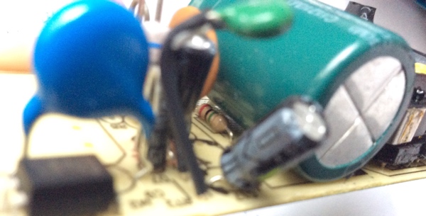

Werd den axialen jetzt mal entlöten. Hat niemand gesehen , weil er unterm dicken Elko versteckt war.
Ist draussen. Manchmal hab ich 5.2M Ohm bekommen. Aber hauptsächlich OL. Das Ding muss also ausgewechselt werden.
Der SMD 205 gibt 2 Mega Ohm auf der Platine. Ist zu fest geklebt, dass ich ihn rausbekomme. Sollte denke ich in Ordnung sein.
Der andere 36k Ohm ist mir leider verschwunden. War aber wohl auch defekt, da ich auf der Platine auch hier Overload bekommen habe und keine 36k ohm.
