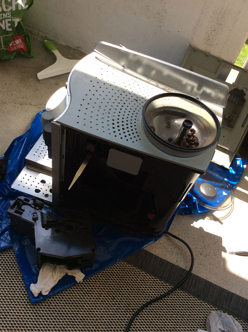

Kennt sich jemand mit Kaffeemaschinen und deren Reparaturen aus? Bosch VeroBar 100/ Siemesn Eq7 ?
Kommt schon Leute. Firma + Elektroniker + tägl Kafeekonsum. Da muss doch was kaputtgehen, was ihr dann selber fixt Weih
(15.07.2018, 08:57 PM)r0cknrolla schrieb: Kennt sich jemand mit Kaffeemaschinen und deren Reparaturen aus? Bosch VeroBar 100/ Siemesn Eq7 ?
Falsche Marke  Wink Spaß beiseite, was hat er denn?
Ich hasse Kaffee. Daher bin ich kein Profi in dem Bereich.
Es läuft nix in die Tasse. Stattdessen machts kurz puff und etwas heisses Wasser kommt unten raus.
Ich muss mal wieder die Explosionszeichnungen suchen. Das ist schon ein komplexes Ding.
Erster Verdacht seien wohl die Dichtungen. Aber jetzt meckert er auch noch dass er keine Bohnen kriegt. Also Mahlwerk könnte auch zusätzlich defekt sein.

+ Mahlwerk...solltest du hören können. zumindest falls du diesen Reparaturfall in deiner Nähe hast.
Spontan fällt mir dazu ein:
-Brühgruppe undicht
-Brühgruppe Kaffeeauslass komplett dicht, dann drückt er die warme Flüssigkeit nicht mehr durch den Kaffeesatz sondern aus der Brühgruppe raus. Wann wurde zuletzt entkalkt/gereinigt?
Wenn er den Trester nicht richtig aus der Brühgruppe rausbekommt dann kann die Mühle natürlich nichts neues reinfördern-> Ergo kein Bohnendurchsatz -> Fehlermeldung.

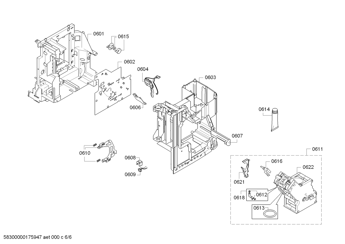

Auf der Boschseite finde ich die Ersatzteilliste nicht. Nur auf der Siemensseite https://www.siemens-home.bsh-group.com/d...section-3/

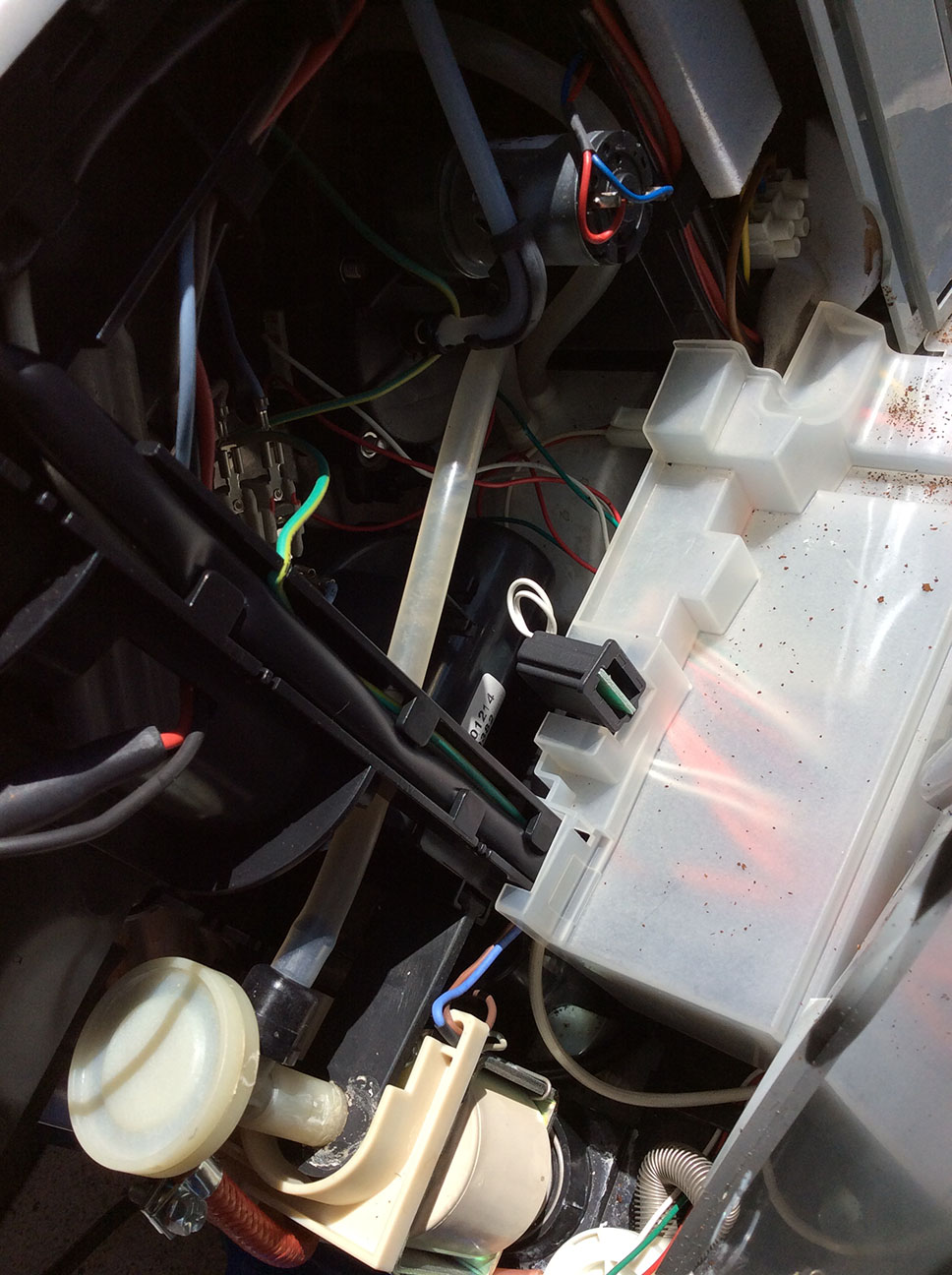

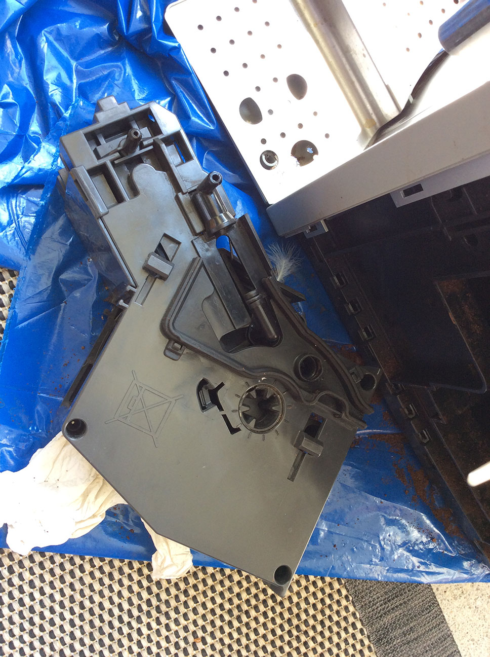

Es handelt sich (meiner Meinung nach) wie du schon vermutet hast um Bauteil 0612. Gestern habe ich das Ding abgeschraubt und die Dichtungen einfach geswapped. Die im Brühinneren war total kleingequetscht. Und die äussere problematische war viel dicker und größer. Da wohl langsam aufgequollen. Die innere Dichtung war diesmal etwas schwerer aufzustülpen. Die alte war da schon ausgeleierter.
Ergebnis war nicht wirklich anders. Ich muss wohl neue Dichtungen kaufen und damit versuchen.
Ansonsten meckert er ja dass keine Bohnen drin seien. Entweder ist das Problem jetzt das nächste, falls der Dichtungsumtausch funktioniert hat. Oder durch die vielen fehlerhaften Anlaufversuche hat das Mahlwerk verstopft. Ich habe auch gelesen dass es dort einen Mikroschalter geben soll, (oder zwei) die zunächst sporadisch für Fehler sorgen und dann irgendwann immer öfter ausfallen bis zum Totalversagen.
Hier die Baustelle von Gestern.

https://www.siemens-home.bsh-group.com/d...e/00636489
4x2,8 wäre denke ich safe.
Edit: Die Dichtung von der wir reden sehen wir auf dem vorletzten Bild. Genau in der Bildmitte. Das Ding fährt hoch und schliesst den kreislauf wenn er die Kaffeelösung/wasser durchpressen will. Die vermeintlich undichte Stelle also..
