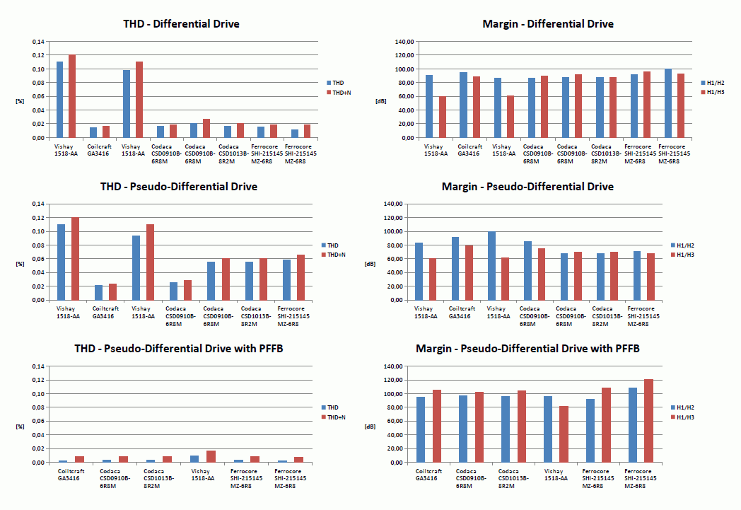

In den DBs der TPA31xx wird suggeriert, dass die gezeigten Klirrverläufe mit asymm Ansteuerung erreicht werden können.
Dies ist nicht der Fall.

PFFB schafft selbst bei der Vishay-Drossel noch signifikante Verbesserungen
TPA31xx_2017_09_07.xlsx (Größe: 122,92 KB / Downloads: 769)

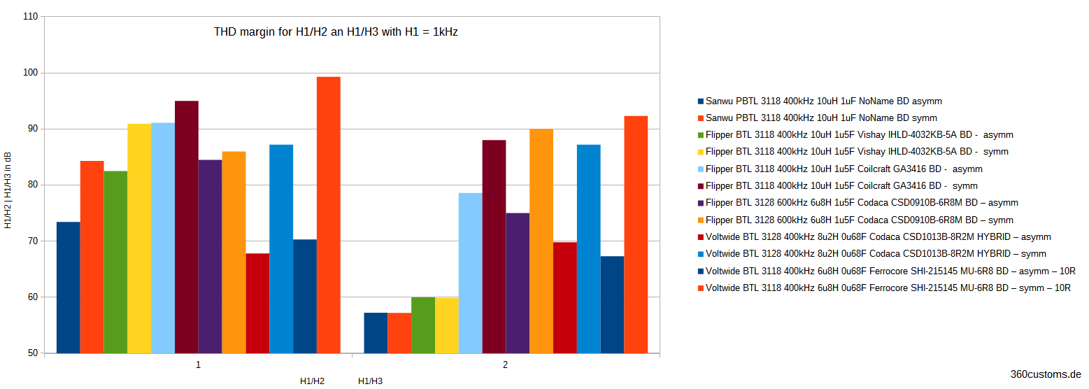

Ich hab da mal an deiner Tabelle gefummelt:
TPA31xx_2017_09_07.zip (Größe: 255,38 KB / Downloads: 669)

Ich frage mich, wie Shawn von TI darauf kommt, dass kleinere Eingangskoppel-Cs bei der FFT Messung irgendeinen positiven Effekt auf die H1/H2 H1/H3 Margins haben sollte. Wird doch mit Dauerton gemessen, die CM Einstellung am Eingang findet ja einmal statt.
Da:
https://e2e.ti.com/support/amplifiers/au...22#2305822
Beiträge: 10.604
Themen: 355
Registriert: Jul 2012
17.09.2017, 06:34 PM
(Dieser Beitrag wurde zuletzt bearbeitet: 17.09.2017, 06:35 PM von christianw..)
So langsam geht mir dieser Shawn auf den Sack - er will nicht einsehen, dass das EVM schlechter ist als unsere Boards und beharrt darauf, dass SE und Diff gleich sein sollten.
Und 10-15dB Unterschied bei der FFT Messung könne ja gar nicht sein.

Aus folgendem Diagramm lässt sich erkennen, dass Kernsättigungseffekte primär K3 entstehen lassen.
Der Unterschied zwischen symm/asymm steigt mit zunehmendem Lastwiderstand und sinkender Kernsättigung.
Beiträge: 15.904
Themen: 70
Registriert: Jul 2009
(18.09.2017, 10:54 AM)christianw. schrieb: Aus folgendem Diagramm lässt sich erkennen, dass Kernsättigungseffekte primär K3 entstehen lassen.
Den Zusammenhang mit K3 und den Ferriten hatte ich auch gesehen.
Und da der Toroid auf dem EVM nicht so gut ist wie unsere Ferrite, ist hier k3 natürlich höher.
Was dann den asymm K2-Effekt irgendwann mehr oder weniger überdeckt.
