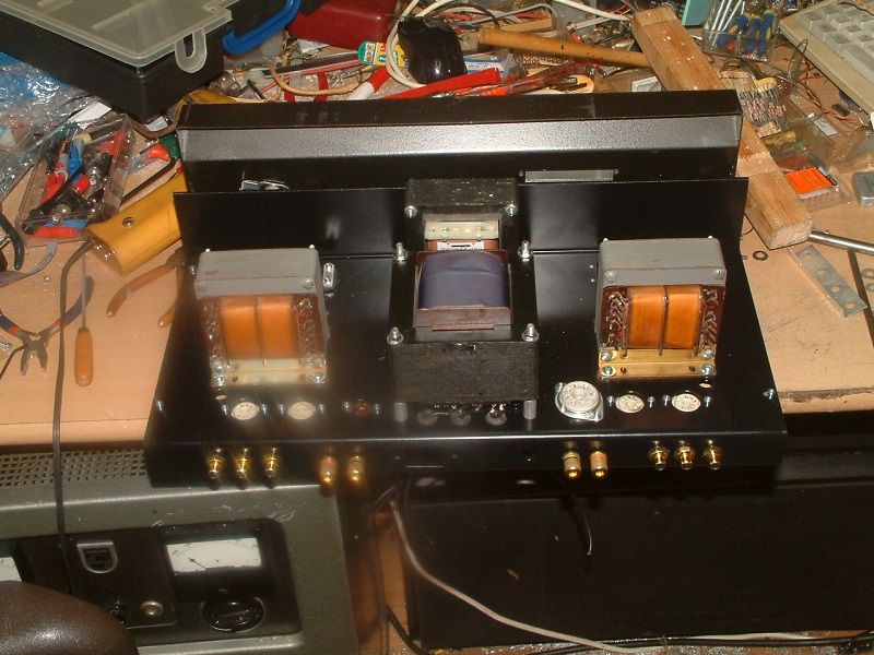

Damit hat er sein Nettogewicht fast erreicht Wink
lG Martin

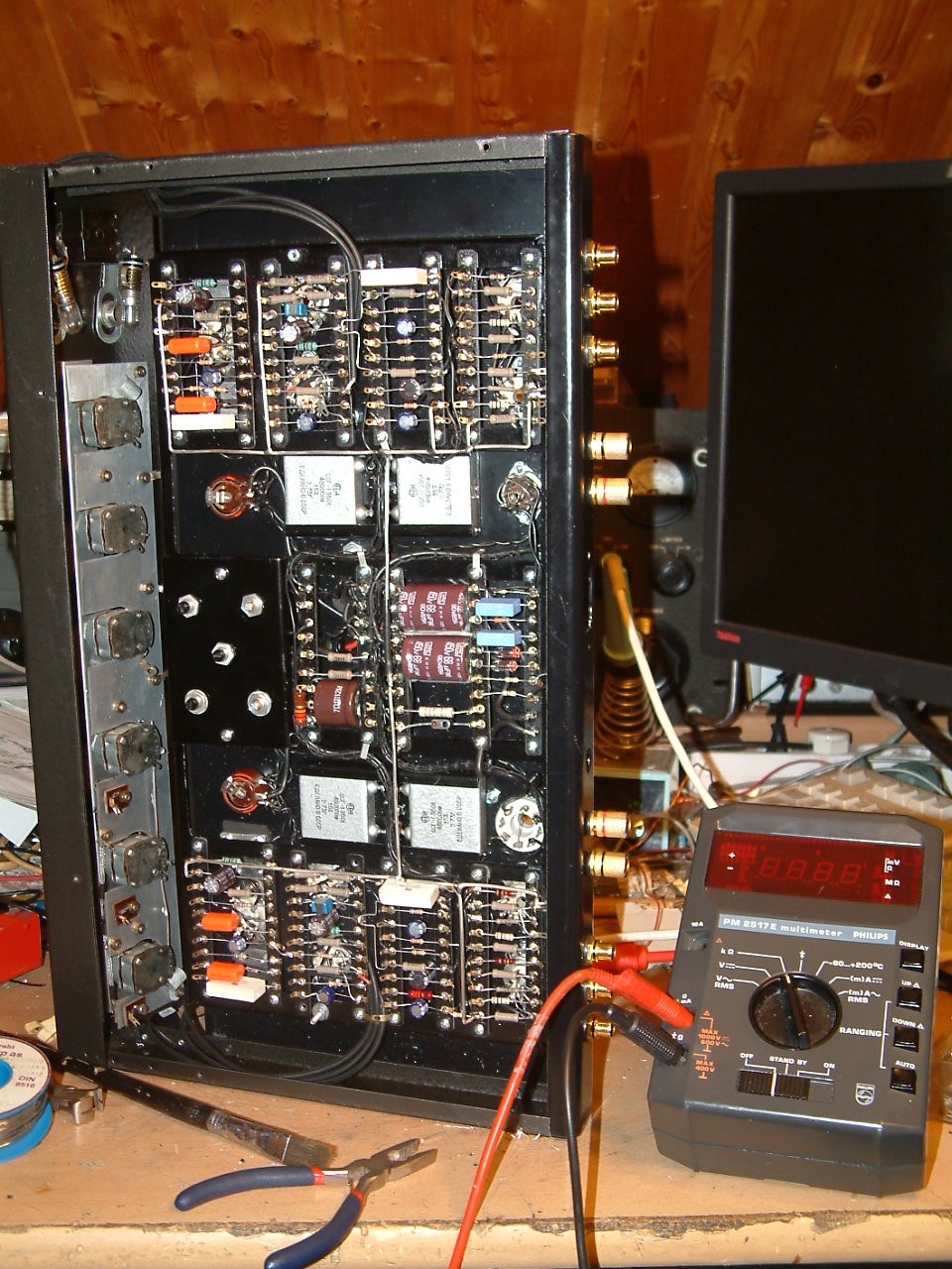

für die beiden Entbrummdrahttrimmer ist ja noch Platz,
d.h. der Plan geht genau auf

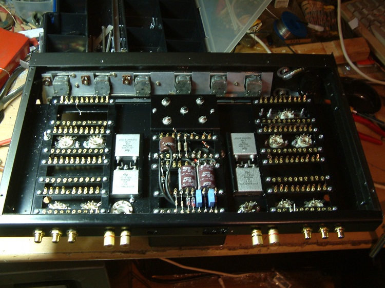

#64
Sieht schön aufgeräumt aus!
So vor der Verdrahtung...
;pop;corn;
#65
vor der Verdrahtung, klar Big Grin
deswegen mach ich die ja gebunden mit Wachsband. Es soll auch mit Verdrahtung noch vernünftig aussehen.
Also einfach mal die guten alten Kabelbäumchen rekonstruieren. Alles in schwarz, dann passt das.
lG Martin

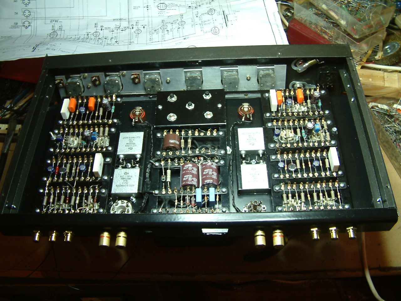

ich war fleißig
#74
(03.04.2017, 06:20 PM)wellenkino schrieb: ich war fleißig
jepp, wenn ich so diese Becherkondensatoren und einige andere Fossilien so betrachte - da hast Du schätzungsweise 10.000Jahre an Teilen verbaut Big Grin
#75
die Elkos meinst du?
sind normale Töpfchen für Platinenmontage.
die eckigen Kästchen sind russische Glimmerkondensatoren, hergestellt Febr. 1973 , das war nos Ware und ziemlich teuer.
Ich hab aber auch ein par Altertümchen mitgenommen, wie zB die kleine Seleendiode von der jeder Diodenprüfer meint sie wär defekt obwohls garnicht stimmt. Und die guten grauen Widerstände aus der DDR sind reichlich vorhanden.
