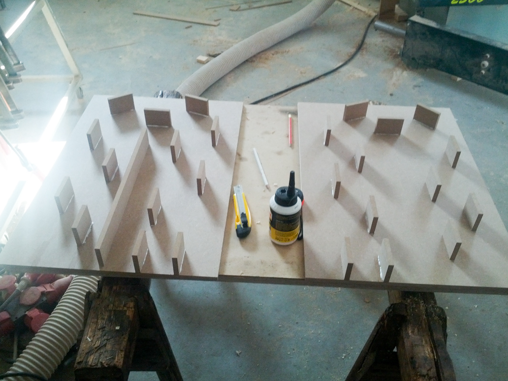

Leider habe ich während des Aufbaus nicht viele Bilder gemacht. Um genau zu sein, sind es nur zwei.
Aufbau mit Versteifungen:

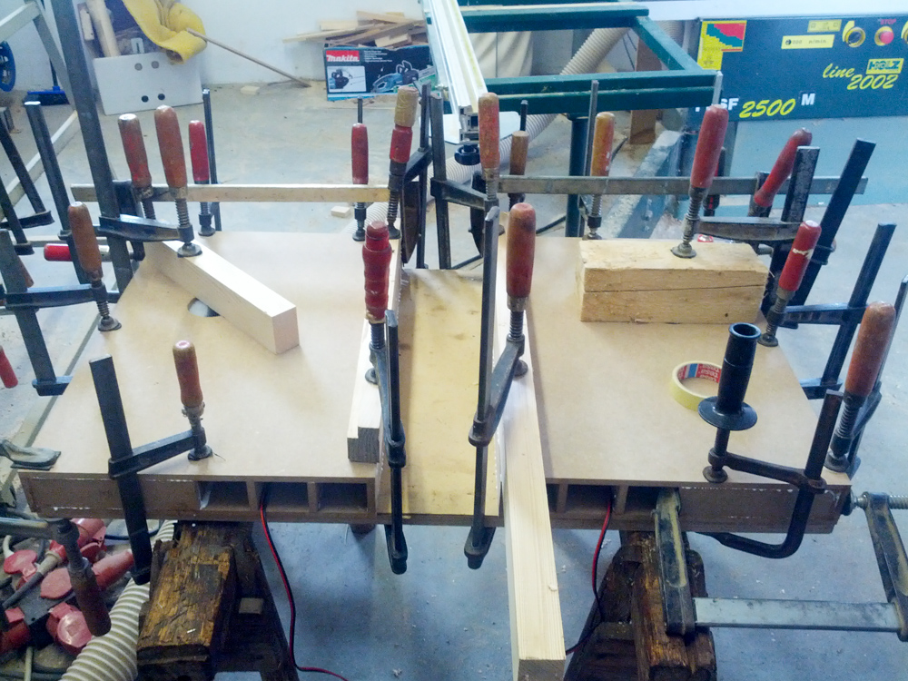

Beim Verleimen:
Gedämmt wurde nur die Transmissionline bis zum Lautsprecher und die Kabel sind mittels Heißkleber befestigt. Lautsprecher wurden testweise einfach aufgesetzt und verschraubt. Bilder von den "fertigen" Lautsprechern reiche ich bei mehr Licht noch nach. Fertig sind sie nicht, da ich noch nicht mal den überschüssigen Leim entfernt habe. Ich wollte sie zuerst hören, bevor ich viel Aufwand in das Finish stecke.

Ich erblicke dort eine nicht angemeldete Schraubzwingenversammlung! überrascht

(21.09.2016, 09:04 AM)voltwide schrieb: Ich erblicke dort eine nicht angemeldete Schraubzwingenversammlung! überrascht
Leider nicht meine eigene, aber doch mit Zugriff darauf (und die umliegende Werkstatt).
