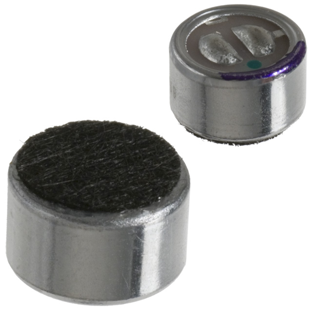

Man braucht ja auch ein Mikro...ich hab kleine Kapseln gefunden,aber ohne Bezeichnung.Ich dachte es sind die Mc2000...oder so.
Wie find ich das raus?

Hi mad,
ich glaube, jede Kapsel hat bestimmte Abmessungen und ein einmaliges Anschlußlayout. Dieses scheint bei den MCE-2000 und den vergleichbaren WM-61a gleich zu sein, nur ist die WM-61a flacher und hat wohl einen grünen statt weißen Farbpunkt.
z.B. (google)
MCE-2000 6mm x 5,8mm
[Bild: mce-2000.gif]
WM61a 6mm x 3,4mm
[Bild: WM-61A.jpg]

Hey super,danke MAZ.
Manchmal sieht man den Wald vor lauter Baeumen nicht.
Zuhause gleich mal schauen welche es nun sind.
Beiträge: 4.950
Themen: 69
Registriert: May 2010
Yeah,weisser Punkt,gleiche Maße
Ich hab also 3 MCE 2000 noch mit dem Gummiteil
