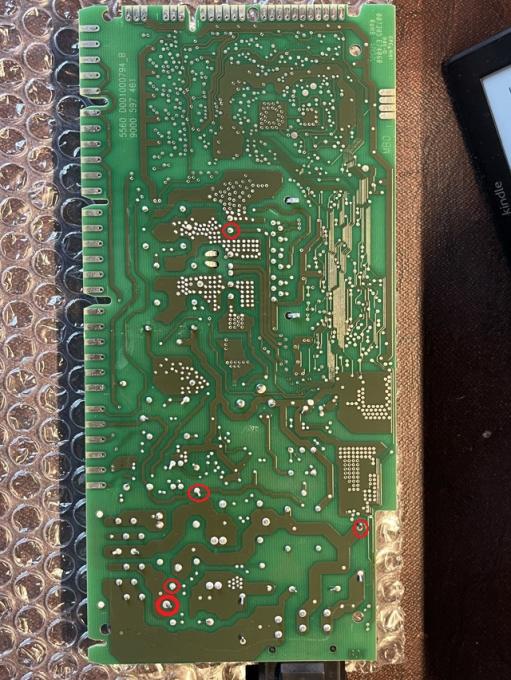

Hi,
Ich kaper mal diesen Thread, da ich aktuell genau die gleiche Platine / ein ähnliches Problem habe.
Der TNY264GN wurde bereits getauscht. Die Tests von Wolfgang habe ich alle bereits gemacht, bei Punkt 2 messe ich kurzzeitig 300VDC nach "drücken" des Schalters (ich schließe kurz, die Platine ist im ausgebauten Zustand), danach fällt die Spannung aber rapide ab, das kann ich auf dem Multimeter sehen.
Die Dioden um den EPCOS herum habe ich gemessen, alle so um die 0.5V rum, das sollte passen. Eine Sache ist bei mir jedoch anders. In der Umgebung vom 100 Ohm Widerstand ist eine kleine Leitung durchgebrannt. Diese habe ich schon dementsprechend überbrückt, den Kondensator hatte ich ausgelötet und ebenfalls gemessen, der zeigte 80nF anstatt der angegebenen 150nF.
Hier das Bild vom Schaden
Hat wer noch Tipps, was ich prüfen könnte? Ich verzweifel langsam aber sicher
LG
Matze

(08.10.2025, 08:34 PM)voltwide schrieb: mal den dicken Widerstandauf auf Unterbrechung prüfen
Jo, das hab ich auch geprüft, der scheint normal zu sein, ziemlich genau 100 Ohm werden angezeigt.
Hier noch ein Foto von meinem Leiterbahn-Fix:
Ich hab auch mal die Wärmebildkamera drauf gehalten, nachdem das Modul einige Minuten Strom hatte, da hab ich nur 2 Widerstände (Bezeichnung 224) neben/über dem EPCOS mit 38 Grad messen können. Ich weiß nicht, ob das etwas zu sagen hat.

Unter der Drahtbrücke die du gemacht hast ,sieht man eine Durchkontaktierung die scheinbar hochgekommen ist . Kucke mal ob die tatsächlich noch kontaktiert. Ein komplettes Bild der Ober und Unterseite wäre noch schön . Evtl . sieht man ja noch andere Sachen .

(Gestern, 07:34 PM)Strömling schrieb: Unter der Drahtbrücke die du gemacht hast ,sieht man eine Durchkontaktierung die scheinbar hochgekommen ist . Kucke mal ob die tatsächlich noch kontaktiert. Ein komplettes Bild der Ober und Unterseite wäre noch schön . Evtl . sieht man ja noch andere Sachen .
Dirk
Gute Beobachtung, habe ich soeben gemessen, kontaktiert durch.
Hier sind beide Seiten der Platine:
Ich danke und bin gespannt auf weitere Tipps
Ein Detail welches noch relevant sein könnte:
Ich bin mir nicht 100% sicher, ob der Leiterbahnschaden von Anfang an bestand, oder nach meinem ersten Testversuch nach dem Tauschen des TNY264GN.
Ich bin der Meinung, dass ich das gesehen hätte beim ersten inspizieren, da ich mir auch genauer den 100 Ohm Widerstand angeschaut hab.

Mangels Schärfe ist nicht alles zu erkennen , ich sehe feine Ringförmige Risse um die Beinchen , lose Trafo Beinchen sind auch oft Kandidaten.
Würde ich mal vorsichtshalber Kontrollieren .
