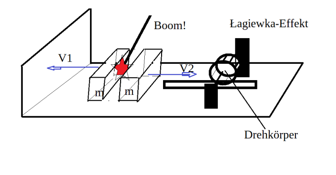

The Electromechanical Rocket on the Slide, viXra.org e-Print archive, viXra:2304.0002
Die Kollegen absorbieren einen Stoß. Und wir erzeugen einen Stoß. Bei uns ist es nur ein Viertelkreis und kein hochtouriges Schwungrad mit kleiner Masse. Und wir haben zwei statt einer Drehmasse. Aber das ändert nichts am Prinzip.
Das Paradoxe wird aber bei unserem Paper deutlich. Wir könnten den Apparat auch in einem Pappkarton verstecken. Und dann würde er sich ganz von allein nach vorne bewegen. Sowas wird vom Physik-Mainstream nicht geglaubt.
Aber der Mainstream hat offensichtlich kein Problem mit der inversen Darstellung des EPAR-Stoßfängers.
Es muss also einiges durchdacht und ggfls. auch experimentiert werden.

Beim EPAR wird per Getriebe und Rotation eine Trägheit "erzeugt", die größer ist als das Gewicht des Apparats. Diese Masse entzieht beim Beschleunigen dem Fahrzeug Energie.
So formuliert ist das schon trickreich auch wenns letztlich nur ein Stoßdämpfer ist.
#8
Ob es uns gelingt, ein EPAR ohne Schubstange zu erdenken? Wie kann man einen sich bewegenden Körper berührungsfrei abbremsen?
Ich könnte zum Beispiel ein Raketenmotor oder eine Kanone am Gefährt anbringen und eine träge Masse in Fahrtrichtung beschleunigen. Allein diese Beschleunigung einer trägen Masse bewirkt nach dem 3. Newton-Gesetz einen Rückstoß, der uns instantan und berührungsfrei bremst.
Die Aufgabe ist erfüllt!
Allerdings pendelt das Gefährt nach der Abbremsung wieder zurück,. wenn ich das Geschoss im Gefährt auffange. Beim berührungsfreien EPAR stört das eigentlich nicht, aber wir sollten noch weiterdenken.
Elegant wäre es, wenn ich die kinetische Energie im Geschoss loswerden könnte ohne eine Umkehr des Vorgangs zu bewirken. Und genau dabei hilft mir die Physik.
Entweder lass ich das Geschoss nach vorne wegfliegen oder ich leite es auf eine Kreisbahn, auf der es gleichmäßig - unter Wärmeangabe - abgebremst wird, was ein gedämpftes Ausschwingen des Gefährts bewirkt. Die Differenz aus eingespeister Energie und Wärmeabgabe bestimmt die verbleibende Antriebsenergie.
Anmerkung: Diese Differenz versteckt sich auch im normalen EPAR-Verfahren, denn es kann nur maximal 90% der Bewegungsenergie aufnehmen. 10% verbleiben als Vortrieb.
So würde ich die exakte Umkehrung von Damians und meinem Paper formulieren, ohne dass ich ich die Existenz einer "Haftreibung" annehmen muss.. Die "Haftreibung" wird sozusagen durch Wärmeabgabe ersetzt und es verbleibt 10% Vorschub.

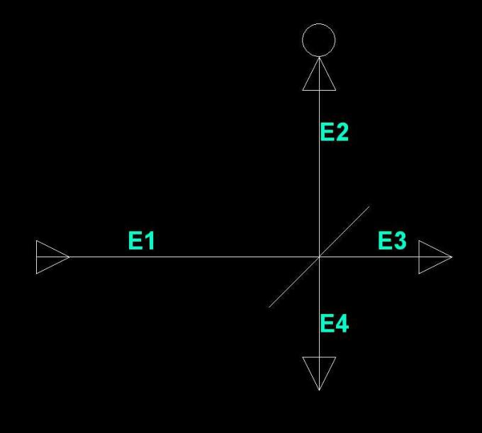

"Over-unitiy" ist genau das richtige Stichwort. Lass uns die Energien betrachten.
Das Geschoss fliegt auf E1, prallt dann gegen die Platte und fliegt nach oben weiter.
Die Energien E2 und E4 interessieren uns nicht wirklich, weil sie quer zu den Schienen auftreten.
Die Frage ist also, ob E3 = E1

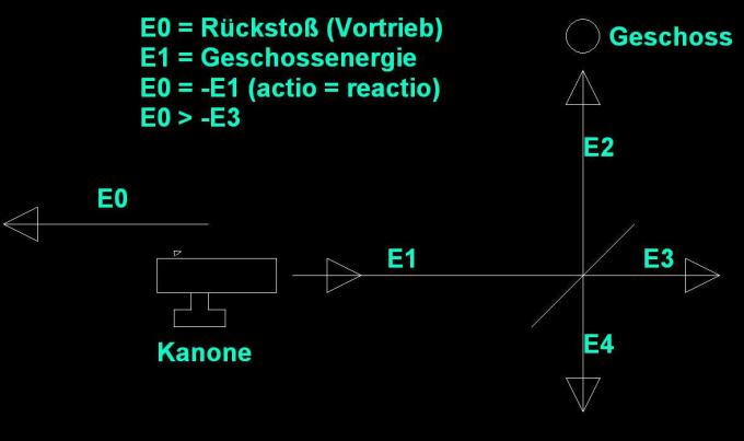

Ich nehme mal wieder meine Kanone. Weil "Rückstoß" kennt jeder.
Es geht also darum, die Energie bzw. Kraft des Geschosses so umzulenken, dass der Rückstoß - teilweise- erhalten bleibt:
Ich denke, dass man das nachvollziehen kann.
Das ist aber nur die halbe Miete. Bei Damien und meinem Paper wird das auch noch spiegelbildlich gemacht. Dadurch kompensieren sich E2 und E4 und das Geschoss bleibt schlagartig stehen.
Und dann kommt ja das Rückschwingen. Die Kanone wird also wieder geladen.
Diesen Rückweg können wir ignorieren, wenn ich ihn ganz langsam mache, wodurch Kräfte bzw. Energien klein bleiben.
Tja. Damit ist unser Vortrieb eigentlich gut begründet, oder nicht?
Eben nicht !  DA liegt genau der Punkt, den ich eben anzweifle:  die Vor- zu Rückbewegung muss dasselbe ergeben, nur weil eine Richtung unter die Schwelle Haft- zu Gleitreibung fällt, ist es kein "Wunder" , sondern nur trickreich gemacht.
#16
(15.07.2025, 01:23 PM)alfsch schrieb: Eben nicht !  DA liegt genau der Punkt, den ich eben anzweifle:
Du zweifelst an, dass bei einer langsam durchgeführten Rückwärtsbewegung alle "E"s kleiner werden? Nicht im Ernst, oder?
Bei der Prallplatte geht es um die Erkenntnis, dass E3 immer kleiner als E1 ist. Eben weil es kein over-unity gibt. Ist Dir diese Erkenntnis nicht zugänglich?
Was soll ich machen, Alfsch? Soll ich Dir die Formel der kinetischen Energie erklären? Oder muss ich Dir noch besser erklären, dass "E0 = -E1 = -(E2 + E3 + E4)" ist?
Iist das echtes Unwissen oder einfach nur Dein üblicher Destruktivismus?

(15.07.2025, 03:00 PM)alfsch schrieb: Wo sage ich irgendwas von wegen die Energie wäre kleiner ???
ICH sage, das die Energie kleiner wird! E3 ist immer kleiner als E1.
Es geht um Kanonenrückstoß, Kräfteparallelogramm, Energieerhaltung und Vereinfachung der Theorie durch Vernachlässigung des langsamen Rückwegs. Konnte man m.E. gut verstehen.

Na, nach etwas nachdenken...Schiffschaukel, usw ... und der Idee: ein Auto auf Eisfläche bei 50 kmh zu bremsen (nicht über die Räder ):
ja, das wird gehen. Mein Wiederspruch war ja nur gegen die möglichen Fehler bei dem "bewegten Ärmchen" Ding, nicht gegen die Physik.
NEU, also Patent-würdig sehe ich das nicht....aber egal.
Stell dir vor, man baut in ein Auto (sagen wir 1000 kg Masse) das ein, was die Karre auf dem Eis stoppen soll:  (machbar...)
ich würde es so machen: wir basteln ein 10kg Gewicht, auf ner Führung, mit irgendwas zum heftig beschleunigen auf kleinem Raum, heftige Feder zb,
dann bewirkt der "Abschuss" der 10kg in Fahrtrichtung (actio = reactio) eine sofortige Verringerung der Geschwindigkeit des Autos,
wenn wir die 10kg auf 50kmh bringen, etwa 1/100 der Energie des Autos;  nun müssen wir unser nach vorne schiessendes Gewicht wieder bremsen,
tun wir das einfach mit zb Gummipuffer, kommt die Energie wieder in vorwärts Richtung und die Kiste fährt wieder 50.
Wenn wir es aber mit einer Getriebe/Umlenkung in hochdrehende Schwungräder "rein-bremsen", dann drehen die Schwungräder mit der Energie,
und es könnte durchaus sein, dass die ganze Karre sich eben dann nur noch mit 49,5 kmh vorwärts bewegt. Die Energie steckt jetzt in den Schwungrädern,
die bremsen wir , aber das ist eine rotierende Kraft, bei 2 gegenläufigen Rädern hebt sich die Wirkung auf.
Dann spannen wir die Feder-vorrichtung wieder und machen es nochmal....nach gut 100 mal sollte die Karre stehen - und die Bremsen der Schwungräder heiss sein.
Da steckt dann die Bremsenergie, statt in den heissen Bremsscheiben wie "üblich". Wenn das Spannen und abbremsen je 1 sec dauert, sollte es in 2 Minuten zu machen sein.
Nur: gute Winterreifen mit ABS können das auch und sind deutlich billiger und einfacher, und schaffen es in 20 sec, mit Spikes eher in 3 sec.
