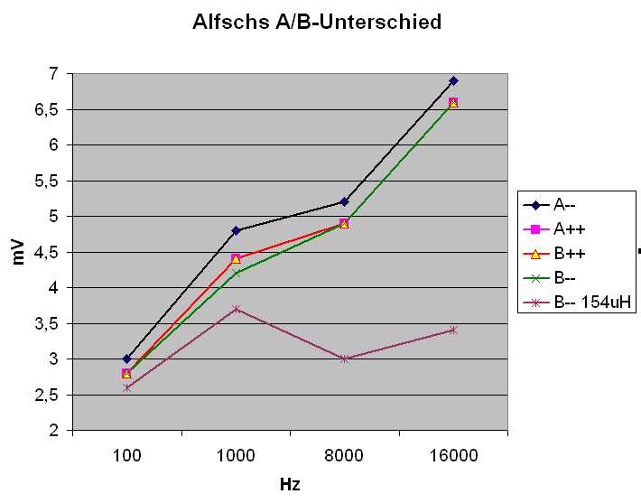

nu die Messung: am Kabel, mit Box dran, 2V Pegel :
in mV AC, mit MV21 :
Hz A-- A++ B++ B--
100 3,0 2,8 2,8 2,8
1k 4,8 4,4 4,4 4,2
8k 5,2 4,9 4,9 4,9
16k 6,9 6,6 6,6 6,6
also - sofern kein schlechter Kontakt was versaut hat - wie erwartet : kaum Unterschied; klar;
A geringfügig mehr , was ja auch die Messung an den Klemmen direkt und mit Kabel und 10r Last ergab;
interessant aber : auf A ist der Wert bei 1k und 8k auf MasseLeitung A-- höher als auf B-- ; bei ident Werten auf ++ Leitung.
DAS kann nicht sein - oder ?
Hmmm...evtl der Brummstrom vom MV21...auf der aktiven Seite ++ des Amp, regelt der ja auf sein Nennsignal, da sind alle Messwerte identisch für A und B.
Also nix "Kabelklang" gefunden, sondern seltsame Wirkung des Brummstroms.

Mach mal bitte meinen Induktivitätstest.
Deine Kurve sieht auf dem Kopf gestellt aus. Wieso fließt bei den Bässen weniger Strom als bei den Höhen?

(Vor 9 Stunden)Gucki schrieb: Mach mal bitte meinen Induktivitätstest.
Zitat:Also nix "Kabelklang" gefunden
Lass mal bitte Deine andauernden voreiligen Schlüsse weg. Die nerven (mich) zur Zeit nur.
sorry, wenn die Frage erlaubt ist: Induktivitätstest --- wozu ?
Wie 40uH (oder 50..100, hätte ich )wirken, ist nicht gerade neu, das siehst auch mit jeder Frequenzgang-Messung, oder Impedanz - M.
Und mit "KabelKlang" oder Einfluss der A/B Klemmen hat das wirklich nichts zu tun.
Weil da irgendwo die Resonanz des Bass-speakers liegt und daher die Impedanz höher ist (= weniger Strom); dat ganz normal.
Du siehst bei deiner Strommessung quasi den Impedanzverlauf auf dem Kopf.

Meine Kurven sind erklärlich. Aber Deine nicht. Die steht auf dem Kopf.
Mit der eingeschleiften Induktivität wollte ich Deinen Messaufbau überprüfen. Es geht nur darum, dass der Spannungsabfall mit Zusatzinduktivität bei den Höhen sichtbar kleiner werden muss.

jepp, kleinste gefundene : 154uH Luftspule;
an B-- (war noch dran)
100 2,6
1k 3,7
8k 3,0
16k 3,4
Beiträge: 1.349

Erstaunlich. Aber es scheint richtig zu funktionieren. Ich übertrag mal Deine vier Kurven nach Excel.

Deine Kurven versteh ich nicht.
