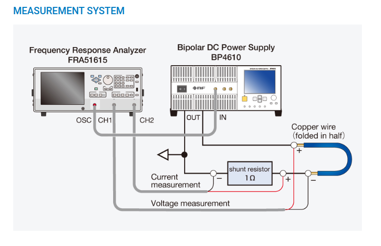

gemessen:
setup:
https://nf-america.com/technical-info/im...0affecting.
Also mit zunehmender Frequenz fließt der Strom nur noch nahe der Oberfläche des Leiters.
Und wie man schön sehen kann, bei der Dicke üblicher, "guter" Lautspecherkabel ergibt sich schon ab 300Hz aufwärts eine deutliche Phasendrehung.

Hab eben nochmal den Messaufbau rein, und die Quelle; der Generator ist in "CC" mode, also hochohmige Stromquelle;
somit zeigt das Diagramm - wohl korrekt - die Impedanz der Leitung - und nur die.
Ohne Lautsprecher natürlich, der ja daran nix ändern würde, was die Leitung selbst macht.
Relativ zum Lautsprecher sind die Werte ja eher gering, wenn der zB 8 Ohm hat, kommen vom Kabel noch etwa 30 mOhm bei 10kHz dazu.
