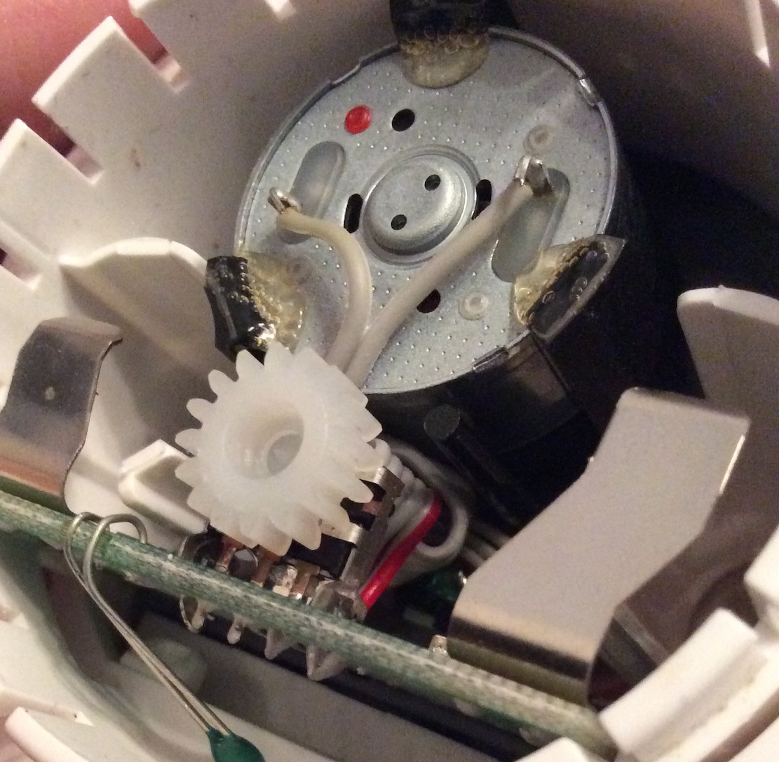

Habe so ein Rondostat. Der Drehregler funktioniert nicht mehr richtig. Woran liegt das?
Wenn ich aufdrehen will geht er nicht von 20 Grad auf 21 Grad sondern runter auf 18 Grad. Und je mehr man aufdrehen will desto tiefer geht er. Trollt mich quasi. Bis die Heizung aus ist.
Dann muss man versuchen feinfühlig schritt für schritt irgendwie aufzudrehen. hat was von Tresorknacken Big Grin
das steigert zumindest den Unterhaltungswert.  Big Grin
Unterhaltung habe ich genug .
Das gesamte ding ist wohl ein Drehpoti oder? Welcher dann defekt ist. Oder braucht da etwas Kontaktspray? Muss mal gucken wie man das Ding zerlegt. Oder hoffen dass der Winter schnell vorbei ist
Eher nen Inkrementalgeber, wenn man endlos sehen kann. Wenn die verfetten, klappt's nicht mehr mit der optischen Erkennung der Schritte. Zerlegen, reinigen oder neu.
(14.02.2019, 02:52 PM)christianw. schrieb: Eher nen Inkrementalgeber, wenn man endlos sehen kann. Wenn die verfetten, klappt's nicht mehr mit der optischen Erkennung der Schritte. Zerlegen, reinigen oder neu.
Alter schwede. Das macht sinn. Ich hab mal irgendwann das ding gefettet. Damit es beim drehen leichtängiger ist
Hier das Bild vom Regler. was soll da denn verfettet sein?
edit: Thanks. Bisschen isopropa draufgespritzt und dann mit haartrockner abgetrocknet. Jetzt gehts besser als vorher.
