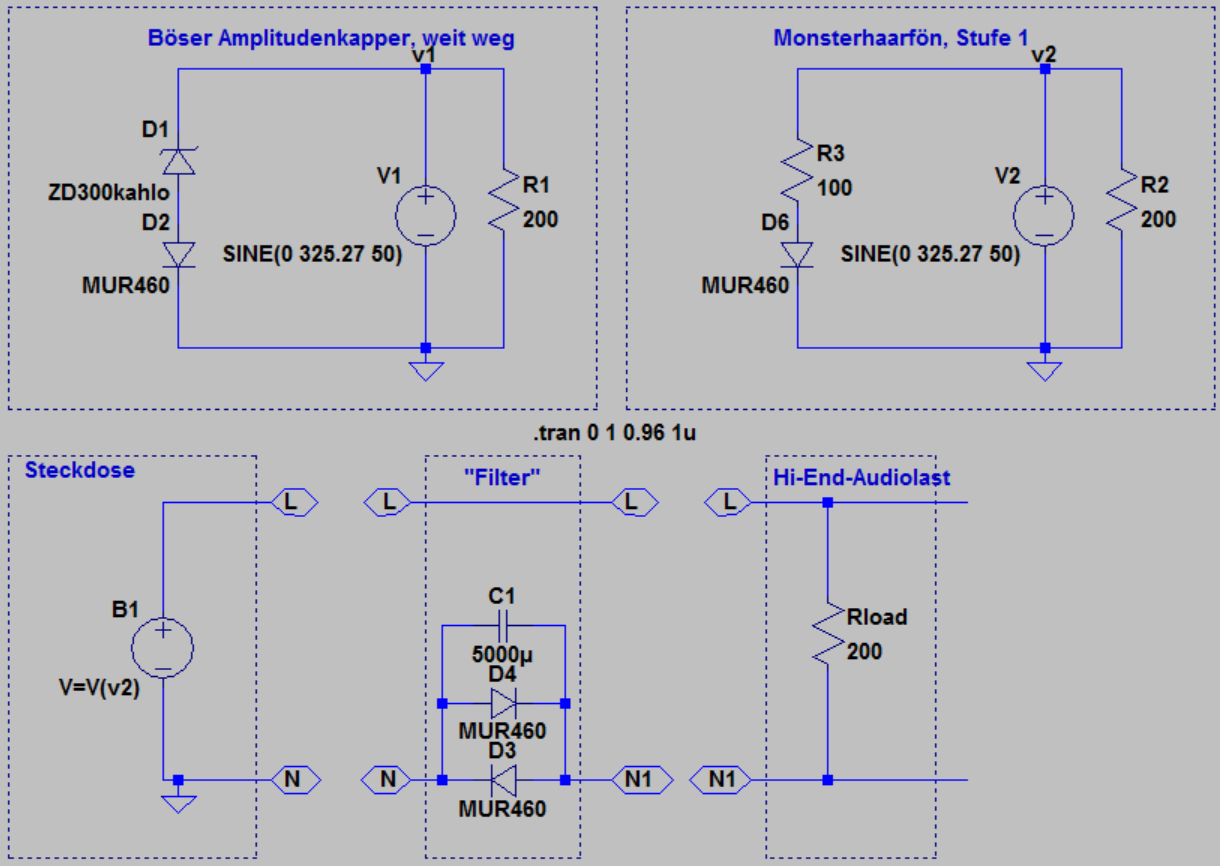

(04.01.2019, 07:28 PM)Pavlovic schrieb: Wenn man nun einen zu kleinen Kondensator hat, geht dann was kaputt, oder kommt nicht genug Leistung durch?
Schwierige Frage. Wenn im Einschaltmoment die Last einen Kurzschluss darstellt, liegt schlimmstenfalls momentan die volle Netzspannung am Kondensator. Das wird einem 63V= Typen nicht bekommen.
Probiers doch aus! Ist doch peanuts im Vergleich zu dem was Nikola Tesla derzeit ausprobierte

Um es vorweg zu nehmen: Ich sehe diesen "Filter" als komplett nutzlos an. Irgendein positiver Effekt ist nicht erkennbar.
Was soll ich plotten/"messen"?

(04.01.2019, 07:33 PM)kahlo schrieb: Um es vorweg zu nehmen: Ich sehe diesen "Filter" als komplett nutzlos an. Irgendein positiver Effekt ist nicht erkennbar.
Entscheidend ist hier der Innenwiderstand der 230V-Quelle, bei Null Ohm wird nix passieren. 1 Ohm wäre wohl schon ein ziemlich "weiches" Netz.

Sagen wir 0,5. Das Ding bewirkt nichts (ausser dem Spannungsabfall über den Dioden).

Ok, es tut doch etwas. Aber man braucht viel Kapazität. Mit 15000µF schafft er es, den Gleichspannungsanteil von 2,9V auf 2,5V zu drücken. Allerdings nur beim Haarfön. Ist das schon ein Erfolg?

Es hat eine Wirkung, aber geringfügig. Man könnte den "Filter" auf N und L einsetzen, mit jeweils 15000µF. Das reduziert den DC-Offset von 1,1V auf 0,5V für den Amplitudenkapper und von 2,9V auf 2,2V beim Superhaarfön ;-).
Vielleicht wäre da ein Trenntrafo (nicht Ringkern) einfacher.
