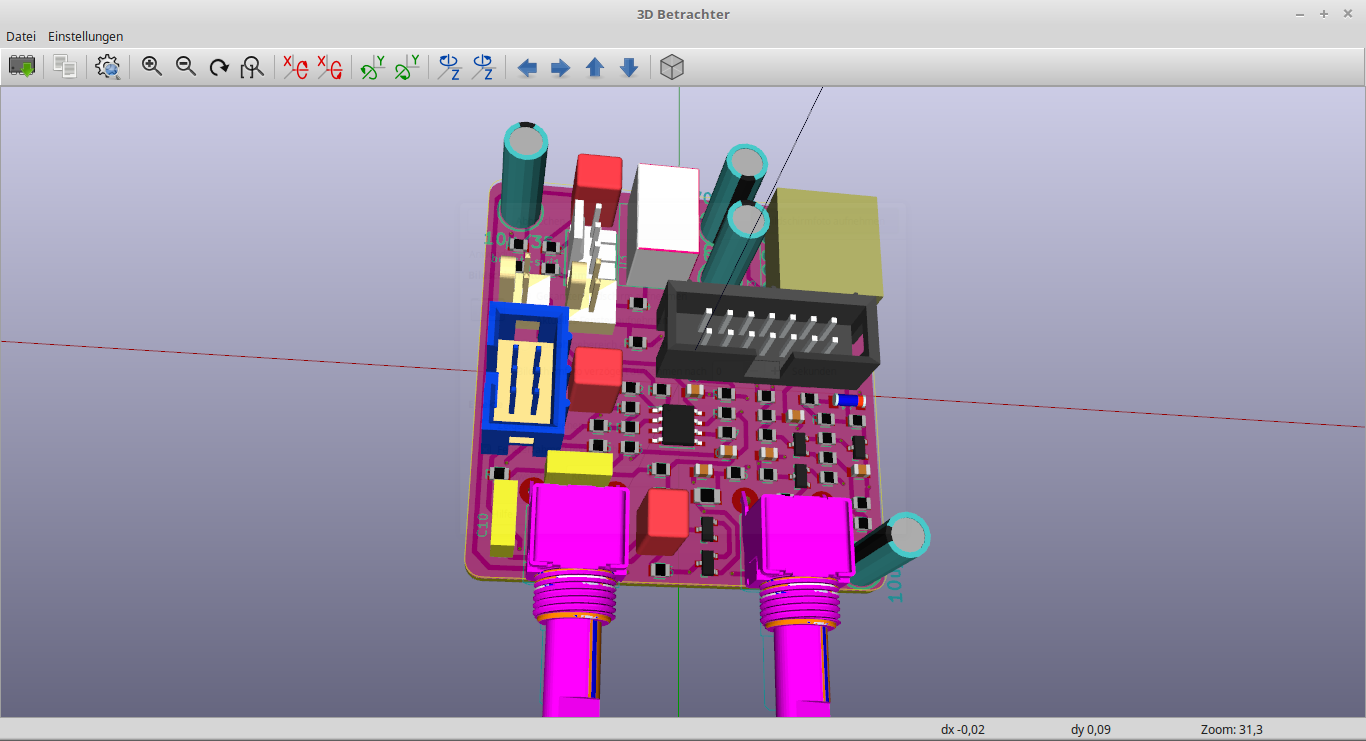

Modul Nr3, der Masterkanal, nimmt nun auch Gestalt an.
Der beinhaltet die 1Knopf-Klangregelung, MasterVolPoti, Solo-Boost schaltbar, USB-Bluetooth-Dongle und einen soft-clipping limiter.

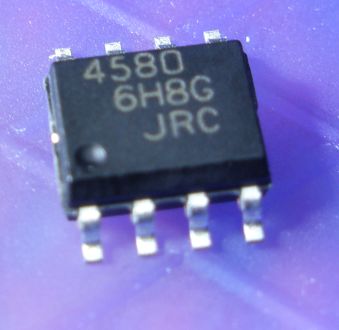

(15.08.2018, 05:54 PM)christianw. schrieb: Na dann bleibt ja nur noch der Font der Markierung. Die JRC's die ich so kenne sehen eher so aus:
https://www.soundservice.gr/e-shop/image...md-12s.jpg
https://www.donberg.co.uk/pics/n/njm_4580-1.jpg
https://http2.mlstatic.com/ci-njm4580-sm...2018-O.jpg
sind da - so sehen sie aus:

nee
in Gurt-Abschnitt ; aber sehen definitiv anders aus, als "andere JRC" (vor allem das pin1-Loch) - und auch anders, als auf dem Bild des Verkäufers
