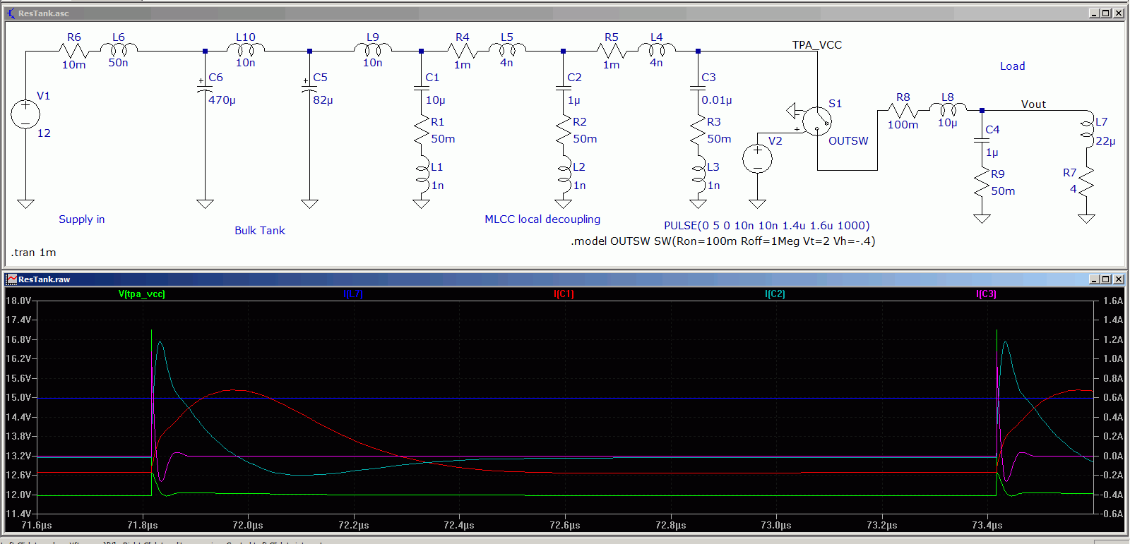

Oder aber die 10n direkt am Chip sterben irgendwann den "Stromtot" durch Ripple wenn der Amp ins Clipping gefahren wird.
Meine Annahme für die Strecke:
Gezeigt für d=0.88
Für die 470uF und 82uF sind Modelle von Nichicon und Sanyo verwandt, die MLCC haben Modelle von AVX. Man möge mein Modell verbessern wenn es total Murks ist.
Zitat:Das schaut für mich irgendwie aus wie ein "Bad Design Practice" - Beispiel.
Riesige MLCCs parallel zur langen Kante, keine Abstützung irgendwo in der Nähe, aber dafür vier dicke Drosseln als Schwungmasse.
Meine Vermutung: Der hat das Teil ein mal zu heftig abgestellt, MLCC bricht, Feuerball.
Auch das klingt plausibel.

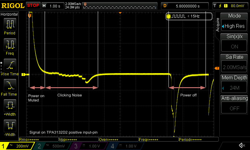

Ein bischen kurios sind klickende Geräusche beim Einschalten mit offenem Eingang oder wenn man an den Eingängen herumfingert.
Sieht so aus (Einschalten):
Fingertest:
Die Koppel-Cs sind mit 2u2 größer als sonst, aber nicht überdimensioniert. In den Leitungen zum TPA sind Ferritebeads mit Z=1000R und DCR=1R, die "sollten" eigentlichs nichts machen.
http://www.mouser.com/ds/2/223/HZ0402B10...597478.pdf
Mit angeschlossenener Quelle kann man das nicht beobachten. Ferrite gegen 0R getauscht bringt erwartungsgemäß keinen neuen Befund.
Beiträge: 10.638
Themen: 357
Mit kurzgeschlossenen Eingängen ist auch Ruhe.
Beiträge: 10.638
Themen: 357
Die Ursache ist der 1SPW Mode. Wählt man BD Modulation, ist das Phänomen verschwunden. Verstehe ich allerdings nicht. Den Hinweis darauf habe ich im TI e2e Forum gefunden. "For best pop performance, use BD mode" Dabei wird nicht speziell auf mein Problem eingegangen, der Hinweis ist allgemein.
