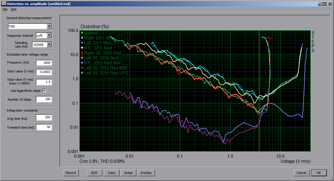

Gemessen habe ich den alten blauen TPA3251 und den neuen roten TPA3255. Einmal mit dem LLC-Netzteil von Volti und zusätzlich mit dem Netzteil von MeanWell.
Unterschiede beider Netzteile:
Volti: 37V GND am Schutzleiter
Meanwell, 48V GND NICHT am Schutzleiter

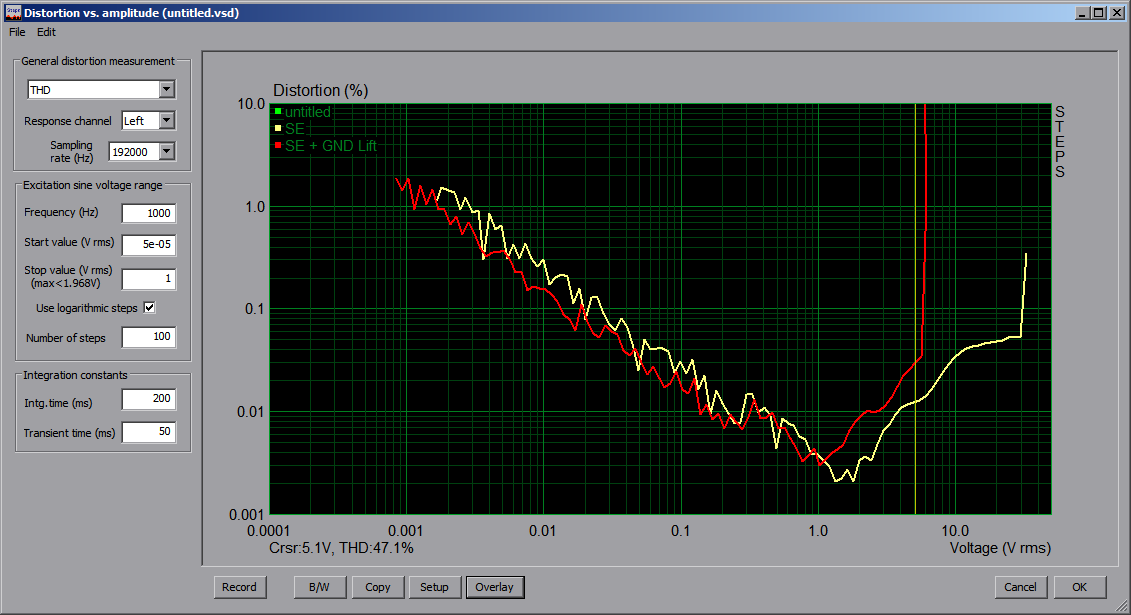

Bei der EMU-0202 sind die Eingänge "ground-lift", da ich immernoch keinen Stereostecker dran habe.
Um eine Masseschleife auszuschliessen, habe ich den Rechner an der UPS hängend genutzt (Messung UPS)
misstrau
Was der Verstärker bei SE macht, ist mir auch noch nicht ganz klar, geht bei 7Vrms in Foldback?! Last ist 4R7.  Rolleyes
Edit:
Wenn ich die SE Messung ohne GND-Lift mache, stimmt es mit der Amplitude.

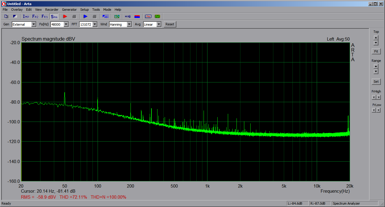

Genaueres wirst Du wohl nur mitHilfe der Spektral-Analyse herausbekommen.
Ich vermute mal, dass Du hier die Auswirkungen des ungeregelten Netzteiles siehst, d.h. den verbliebenen Brummripple.
Hatte ich ja auch schon mal gemessen an Deinem TI Eva-Modul.
Das wäre aber eine ganze Menge Rest, beide Boardrevisionen zeigen ja ähnliche Werte.
Sah das mit dem EVA auch ähnlich aus?
Ohne Eingangssignal, Eingänge per 100k auf GND:
LLC:
MeanWell:
Ich traue der Messung allerdings nicht, das sieht eher nach fehlender Erdung und Einstreuung vom Rechner aus.

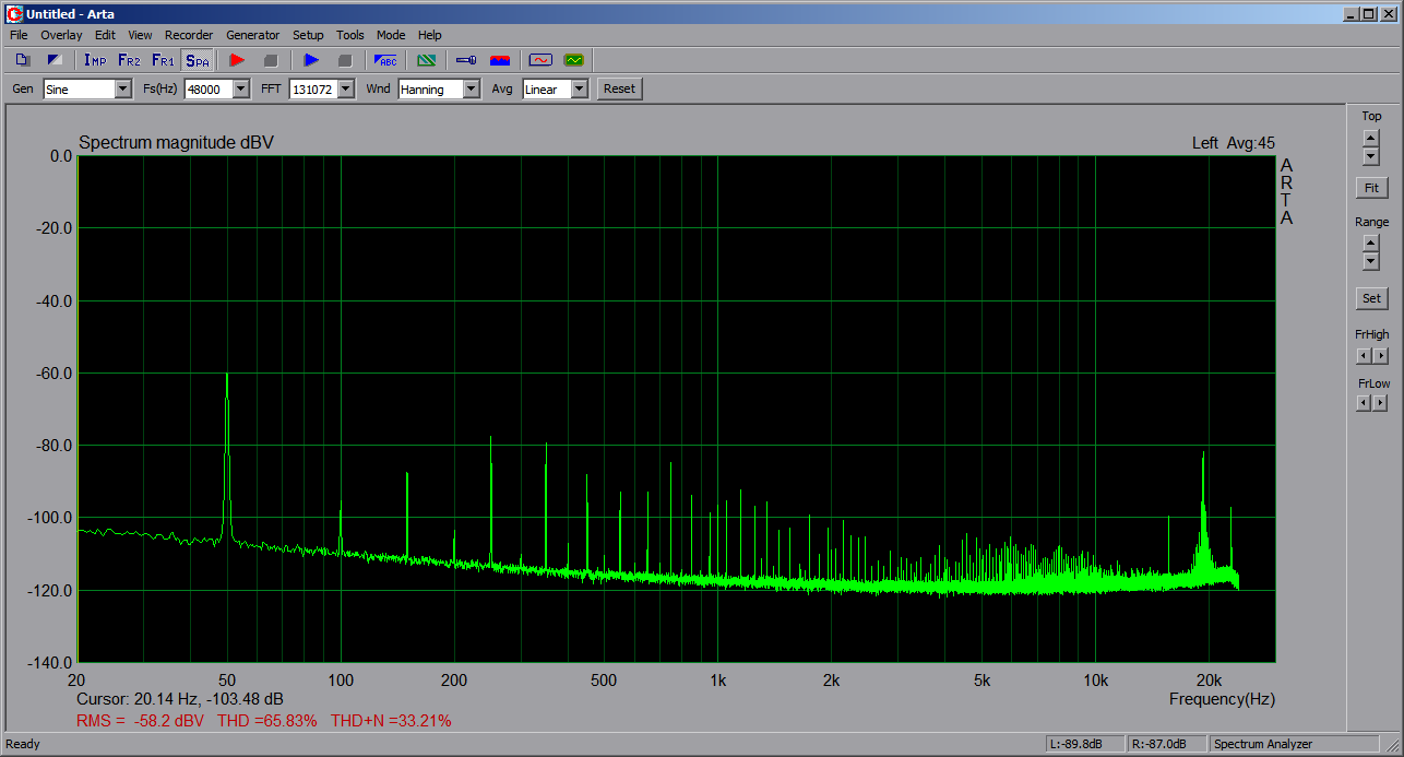

Ohne Signal, aber Eingang des Amps am Rechner:
Sieht mir auch nach Einstreuung aus, andernfalls müßte das Meanwell ja besser abschneiden.
Bei meiner Messung war das Brummen detulich schwächer, um 100dB unterhalb des Nutzsignales.

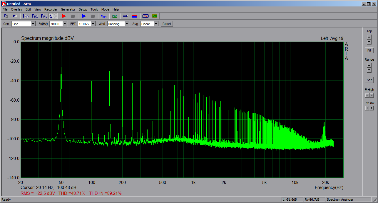

Hast Du mal bei kurzgeschlossenen Endstufeneingängen gemessen?
Warum macht es das, hat das was mit der CMR der Soundkarte zu tun?
Weiß ich nicht.
Ist der letzte plot bei kurzgeschlossenem Eingang?
edit - nee, quatsch
Wie sieht denn nun der Störnebel bei kurzgeschlossenem Eingang aus?
Habe meinen Messadapter jetzt so aufgebaut wie es sein sollte, +/- und Schirm an einem 3-poligen 6.3mm Stecker.
Hmm Confused

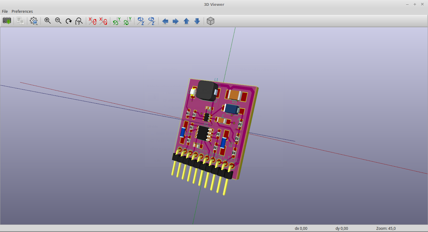

Das Synchrongleichrichtermodul mit nun reduzierter Bauhöhe.
Dabei genug Platz zwischen den SMD-Komponenten:
Früher sagte man "begehbare Leiterplatte" dazu. Big Grin
Beidseitig bestückt? Oder hat sich die Schaltung geändert?
Inzwischen hab ich sehr gute Erfahrungen mit dem SRK2001 von ST gemacht. Klasse Ding, vor allem funktioniert der Rückstromschutz echt gut. Konnte kein Fehlverhalten prvozieren.
Einseitig  bestückt. Es entfallen die komplementären Emitterfolger, da sie in der Praxis keinen nennenswerten Vorteil erbrachten.
Ansonsten bin ich von 1206 auf 0603 umgeschwenkt.
Der Buck-Wandler könnte aber noch geschrumpft werden.
