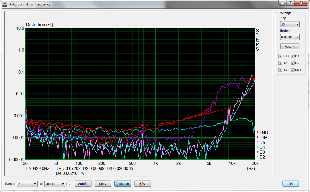

Ohne GND-Lift am Eingang der 0404 holt man sich +20-30dB mehr Rauschen. Mit GND-Lift siehts dann so aus:
EMU0202 -> EMU0404:
EMU0404 -> EMU0202:
Ordentlich Störungen drauf, m.E. nicht vom Generator.
Wie ist denn das eigentlich zu bewerten, wenn DAC und ADC vom selben MCLK gespeist werden, können diese sich dann überhaupt gegenseitig (innerhalb eines Systems) messen?

Loopback auf der 0404 bei 192kHz - das war/ist bei der 0202 ja problematisch.
Hier 0202 -10dBFS:
0404 -10dBFS:
Beiträge: 10.552
Themen: 169
Zitat:Wie ist denn das eigentlich zu bewerten, wenn DAC und ADC vom selben MCLK gespeist werden, können diese sich dann überhaupt gegenseitig (innerhalb eines Systems) messen?
ja sicher !
sie haben keinen Jitter "gegeneinander" ; das vermeidet alle Störungen durch Jitter...
+ keinerlei unterschiedliche Ground-level, somit auch keine Spikes, die von der Verkabelung eingefangen werden...
