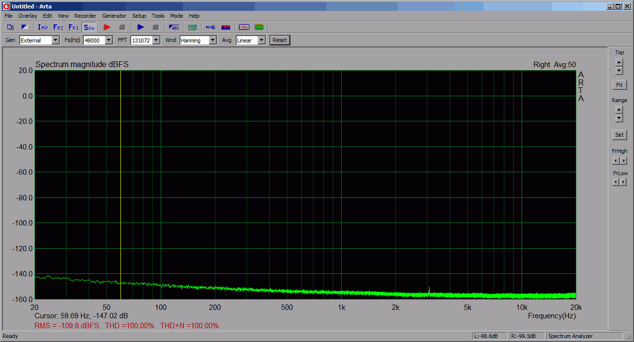

Naja..
Minimum Gain (logisch), 0dB Main Output über Poti.
Noisefloor mit kurzgeschlossenem Eingang ist aber besser als EMU0202.
EMU0202:
EMU0404:
Beiträge: 15.918
Rauscht tatsächlich deutlich weniger (8dB?). Immerhin
