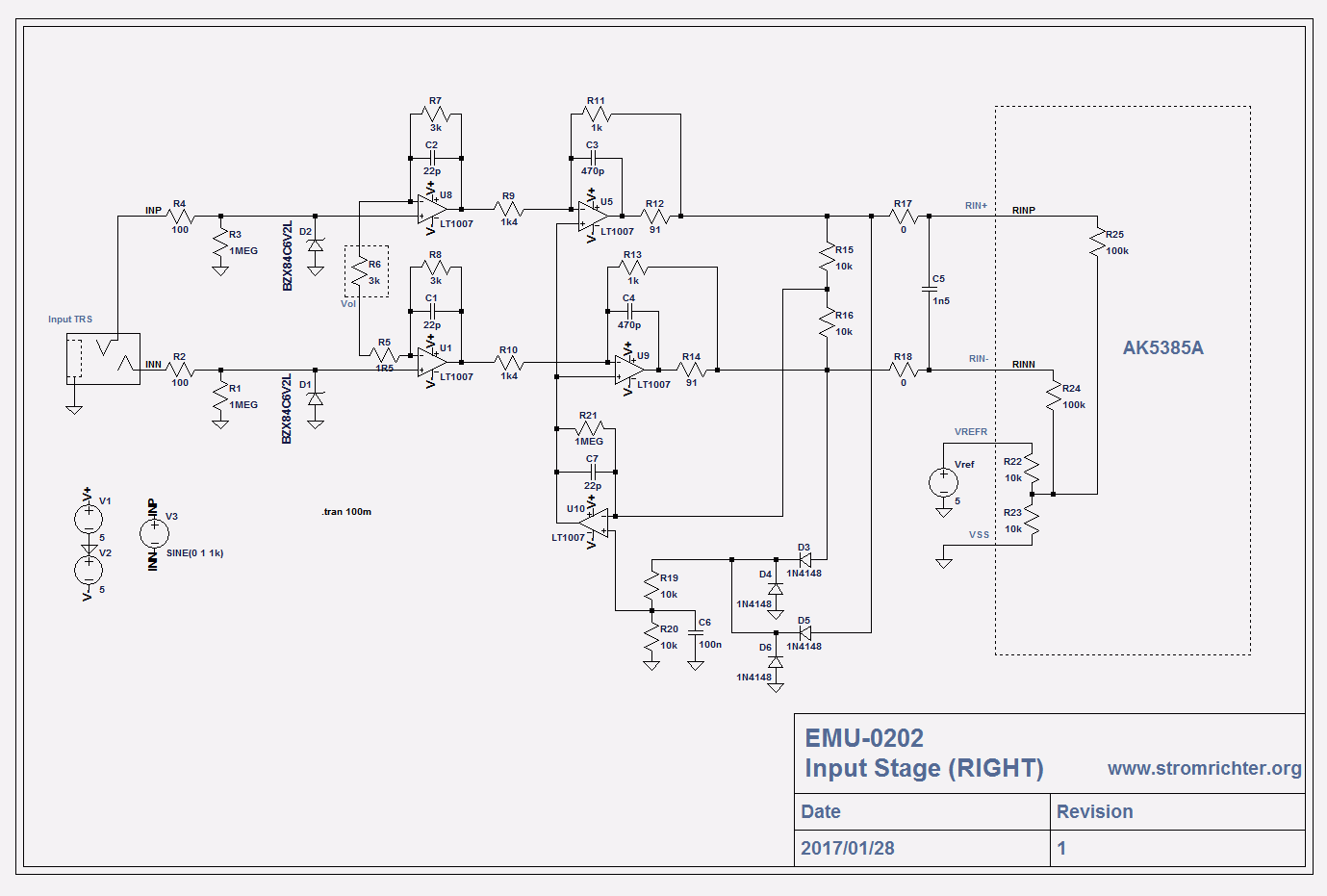

habe ich das AFE der rechten Seite in Lt-Spice generiert. Welche Werte als "Standard" für die Kondensatoren?
Mit der Bias-Anbindung bin ich mir nicht sicher. Kann das mal jemand fixen?
.asc   EMU0204_Rin.asc (Größe: 9 KB / Downloads: 766)
Läuft ein wenig asymmetrisch der Bumms.
#40
wird deutlich symmetrischer, wenn r10 weg ist Tongue
- oder zu hoher Pegel ....die Dioden machen irgendwas schräges misstrau
