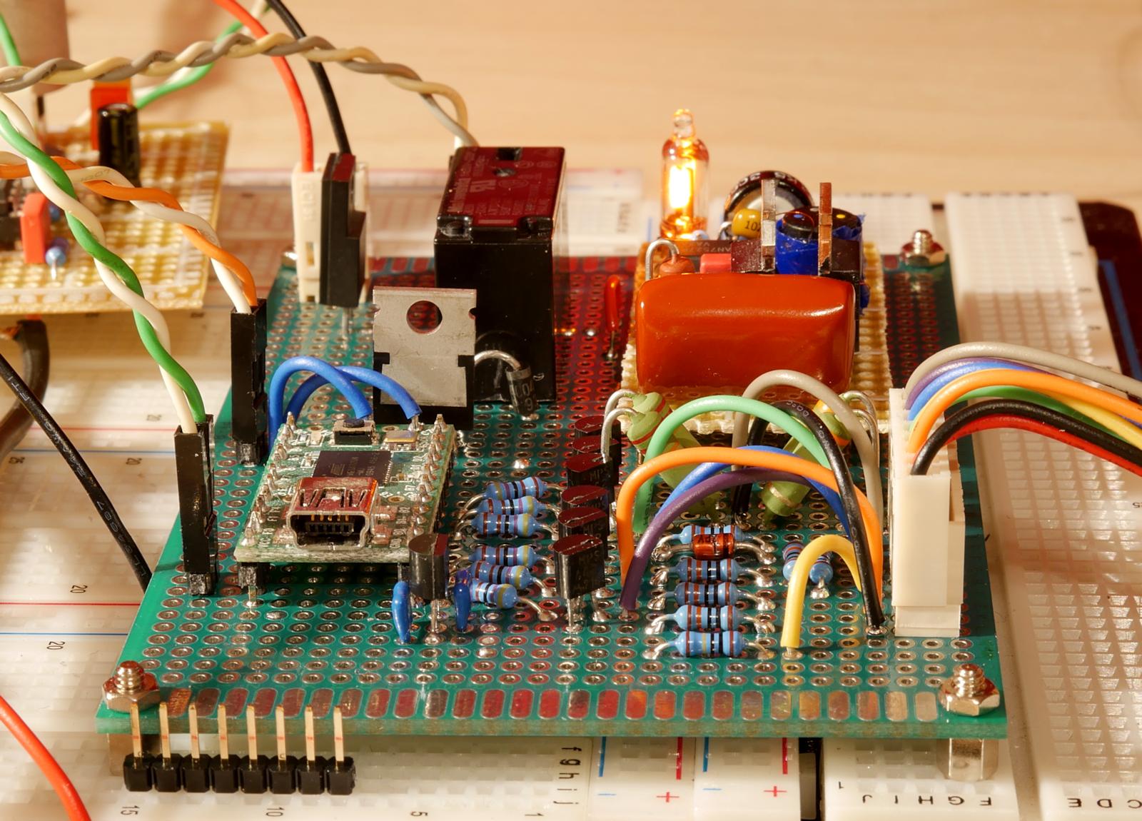

Die Qualität der Platinen ist hoch. Saubere zentrierte Löcher, alles verzinnt und durchkontaktiert. Ich war vorher anderes gewöhnt.
Allerdings muss man mit doppelseitigen und durchkontaktierten Platinen anders umgehen als ich es bisher gemacht hatte. Bei einseitigen Platinen kann man die Leiterzüge einfach durch Verbinden der Lötaugen mit Lötzinn herstellen. Bei diesen neuen Platinen zieht sich das Lötzinn durch die Durchkontaktierung, anstatt sich mit dem benachbarten Lötauge zu vereinigen. Das ist theoretisch positiv, da unbeabsichtigte Verbindungen nicht mehr vorkommen. Leider auch keine beabsichtigten...
So habe ich die Leiterbahnen mit versilbertem Kupferdraht gezogen. Das ging nach kurzer Eingewöhnung erstaunlich schnell und gut. Ich mach heut abend mal ein Foto, Interesse wird einfach angenommen

Elektronik aus der Steinzeit, wenn ich mir eure SMD-Projekte ansehe. Bin trotzdem stolz, deshalb nochmal Fotos von unten und oben...
Passt alles wunderbar auf 8x12cm. Noch ein paar Lieferungen aus China, und das wird was
Beiträge: 10.658
jo, schön !
ich mag es irgendwie, wenn man (ich...) noch sieht, welche Bauteile da werkeln - und es nicht nur nach Schmutzbrösel auf der Platine aussieht
