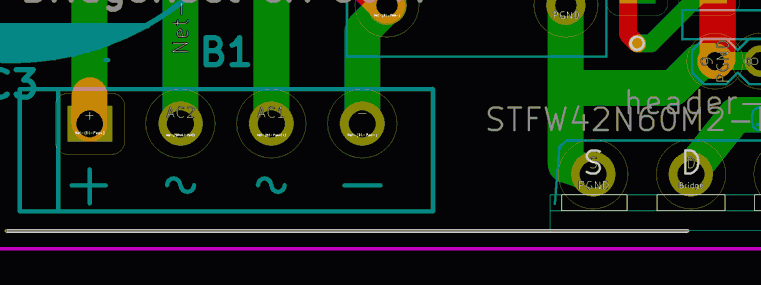

Ich habe mir erlaubt den Gleichrichter und Elko zu verschieben, da mir nicht klar ist, warum der mit gebogenen Beinen montiert werden muss. Wenn die Footprint stimmen, sollten jetzt alle 3 Bauteile dort gerade montiert werden können. (Sofern die Befestigungsmutter/Schraubenkopf nicht mit dem Elko kollidiert.)
Wofür ist eigentlich diese Antenne?
(09.01.2017, 11:48 AM)christianw. schrieb: Ich habe mir erlaubt den Gleichrichter und Elko zu verschieben, da mir nicht klar ist, warum der mit gebogenen Beinen montiert werden muss. Wenn die Footprint stimmen, sollten jetzt alle 3 Bauteile dort gerade montiert werden können. (Sofern die Befestigungsmutter/Schraubenkopf nicht mit dem Elko kollidiert.)
Die geknickten Beine ergeben sich aus der Verschraubung mit der Seitenwand.
Und die ist jetzt natürlich noch weiter weg gerückt vom Gleichrichter.
Wie gesagt - die Verrückung des Gleichrichters allein bringt keinen Gewinn an Luft-oder Kriechstrecken,
solange die PowerMOSFETs nicht ebenso weit weg sind.
Von daher neige ich dazu, Gleichrichter und Elko wieder näher an den Rand zu verschieben.

Zitat:Die geknickten Beine ergeben sich aus der Verschraubung mit der Seitenwand.
Wenn die Footprints richtig sind, liegen die Auflageflächen dieser drei Bauteile jetzt auf einer Linie. Somit wird m.E. eine größere Planarität bei der Montage erreicht, also mit geknickten Beinen.  misstrau
Mehr Luftstrecke ist bei dieser Betrachtung ausgeklammert.
Okay, fast - 1.2mm sind noch.
jepp, so meinte ich das.
Die Footprints sollten da stimmen. Ggfs kann man dann auch noch einen passenden Alublock zwischen Gehäusewand und Bauteilen setzen.

(09.01.2017, 01:51 PM)christianw. schrieb: Na dann, BGR 1.2mm nach unten und Antenne abschneiden.
Das geht am einfachsten im Legacy-Modus. Dann Plane-Tool wählen, die zu verschiebende Kante anvisieren und "G" drücken. Dann kann man sie verschieben.
Ich weiß Big Grin
Aber nicht wieder ein Trapez bauen. Big Grin
Was meinst Du, fehlt jetzt noch was?

Btw, ich glaub ich pack den NTC in eine andere Ecke
Den 230V-Kreis hab ich mal etwas umgebaut:
Angehängte Dateien Bild(er)
Da bekommt er nun gar keine Luft mehr.
Sag Bescheid, wenn es mit Silkscreen losgehen kann. Weil wegen dann solltest du fertig sein mit dem Layout.
besser so:
snapshot...

ich finde nicht dass er in der alten Position nun besser belüftet wäre. Dafür ist jetzt ein noch verbliebener Freiraum ausgefüllt und der Bereich zwischen Primär- und Sekundär etwas "luftiger".
Zum Thema Silkscreen - ich bin der Ansicht, dass da nur Bauteile-Referenzen rein gehören, keine Bauteilwerte (die sich ja mal leicht ändern können).
Ansonsten - Bahn frei für die künstlerische Ausschmückung - ich mach jetzt nix mehr am layout!
