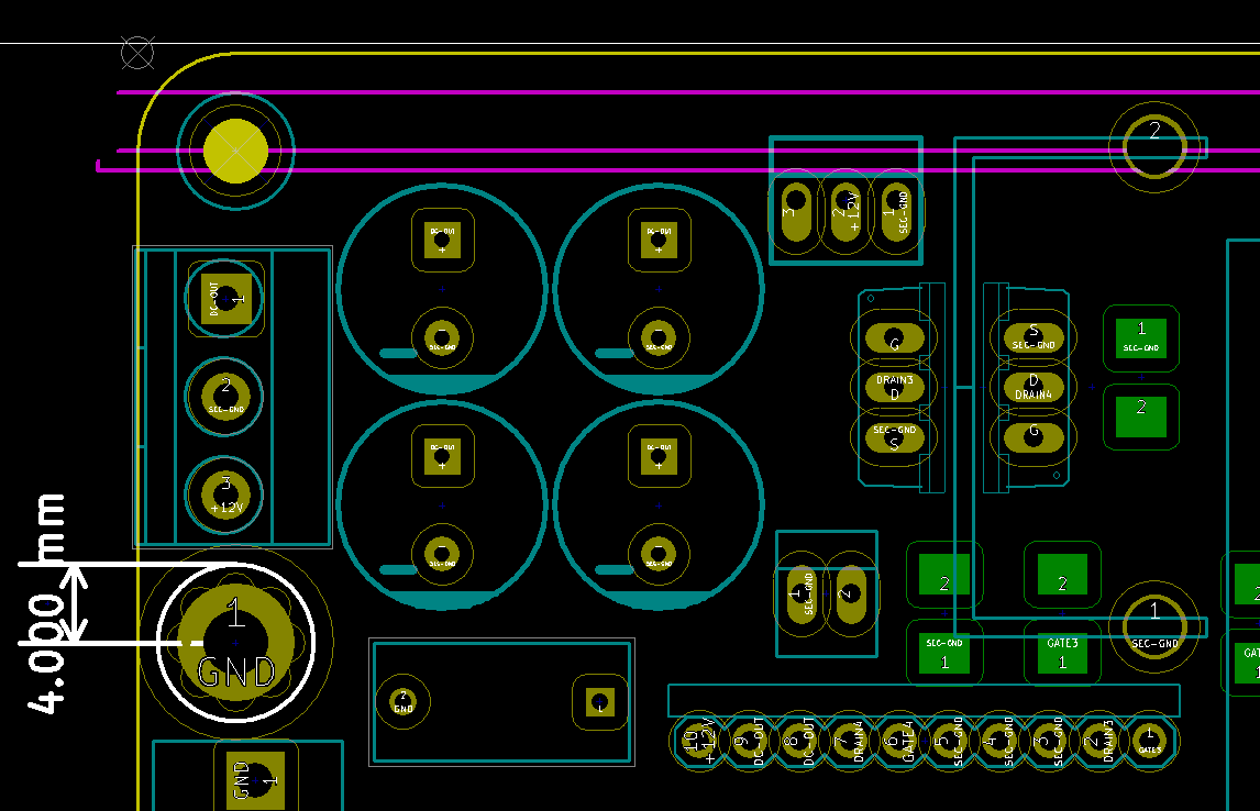

Die footprints stimmen in soweit nicht, als das mit der Seitenwand verschraubte Gehäuse der Gleichrichterbrücke um schätzungsweise 2..3mm "wandert" gegenüber dem footprint. Dasselbe gilt auch für die beiden MOSFETs.
Was den Dampf betrifft - da sind Gleichrichterbrücke und MOSFETs auf derselben Stufe ein zu ordnen.
Was stört Dich jetzt konḱret an der Position der Gleichrichterbrücke?
zwar könnte ich die noch weiter verschieben, nicht aber die PowerMOSFETs, da ist jetzt mal so langsam Ende im Gelände.
Die hab ich auch schon weiter reingeschoben.
Also bringt das Reinschieben des Brückengleichrichter allein noch keine zusätzliche Sicherheit.
Wie Du siehst habe ich die Ausfräsungen ausgeweitet, um maximale Luftstrecken zu erreichen.
Sieht so aus als ob ich die Ausfräsungen nochmal um 1mm nach Norden verlegen kann.
Das bringt Luftstrecke!
edit-falsch, hab mich verguckt.
Die Ausfräsungen sind derzeit 8mm entfernt vom Platinenrand.
Damit komme ich auf eine minimale Luftstrecke von 3,3mm
Das sollte eigentlich reichen, zumal ich davon ausgehe, dass das Gehäuse elektrisch leitend mit PE verbunden ist.
Der Schraubanschluß dafür findet sich zwischen Ein- und Ausgangsanschluss.

Bei den beiden Pinheadern für Lüfter und SHDN könnte es passieren, dass die Pads auf der Kante im Gehäuse aufliegen. (Lötkelch beachten)
(09.01.2017, 01:03 AM)christianw. schrieb: Na dann doit.
ok, werde runde pads nehmen.
Die pads am 230V Anschluß, der Gleichrichterbrücke und den PowerMOSFETs habe ich drastisch verkleinert - spricht irgendetwas gegen fast "randlose" Anschlüsse?
Ist der Abstand zur SEC-GND Fläche groß genug, wenn Washer/Sprengring/Unterlegscheibe genutzt werden?

Mechanische Stabilität, mit Pech können die Hülsen herausbrechen. "Rework" ist dann fast ausgeschlossen. Die Alternative sind ovale Pads mit verschobener Bohrung.
btw, auf Mikrocontroller.net gibt dazu ein Tutorial, demnach wären zwischen L & N 3mm Kriechstrecke zu fordern.
Das ist schon mit dem header für Netzanschluss nicht zu schaffen.
Und ebendiesen header haben wir genau an solcher Stelle vor Jahren in der 4ma eindesigned und auch vom TÜV abgenommen bekommen.

Ich meine hier:
Mit Pech kratzt ein SprengringZahnscheibe in die Fläche SecGND, womit der Kondensator überbrückt wäre.
Diese hier hat z.B. 8mm Aussendurchmesser:
https://www.conrad.de/de/faecherscheiben...38450.html
Das würde nicht passen.
Siehe:
(Da habe ich den Margin schon vergrößert)
Abhilfe:
Drücke "E" auf der Bohrung und ändere im Untermenu "Local Clearance":
"OK" und danach mit "B" Flächen neu füllen.
Sieht jetzt so aus

Btw. Wie genau ist dein Trafo gezeichnet? So wie es jetzt aussieht, sind die beiden Header etwas "im" Trafo - das passt nicht.
so:
(09.01.2017, 01:27 AM)christianw. schrieb: Btw. Wie genau ist dein Trafo gezeichnet? So wie es jetzt aussieht, sind die beiden Header etwas "im" Trafo - das passt nicht.
Richtig. Der Trafo sollte genau sein. Die vorgesehenen header passen nicht mehr, einfache, einreihige Pfostenreihen sollten aber noch passen.
Die beiden footprints sind also bezüglich der Umrisse obsolet.
Angehängte Dateien Bild(er)
Vorschlag:
Linie mit Haken bei 6mm.
