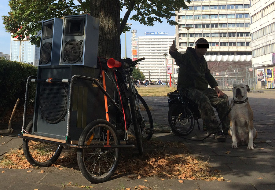

Da ein Neubau des Bassspeakers ansteht mal eine Laienfrage. Ich habe den Bassport derzeit auf der Rückseite der Box. Nun ist es so, dass auf eben dieser Seite subjektiv mehr Bass ist als vor der Box. Sollte der Bassport somit besser auf der Seite des Chassis sein - für mehr Ompf?
Der Bass soll so gebaut werden, dass er die Bodenatte des Hängers integriert um ca. 8Kg zu sparen.
na, du Laie, du ---  sag doch mal: welcher speaker , Ziel-volumen....ein bischen Info halt Wink
Na den Speaker den wir hier besprochen haben. 15" in 120l BR.

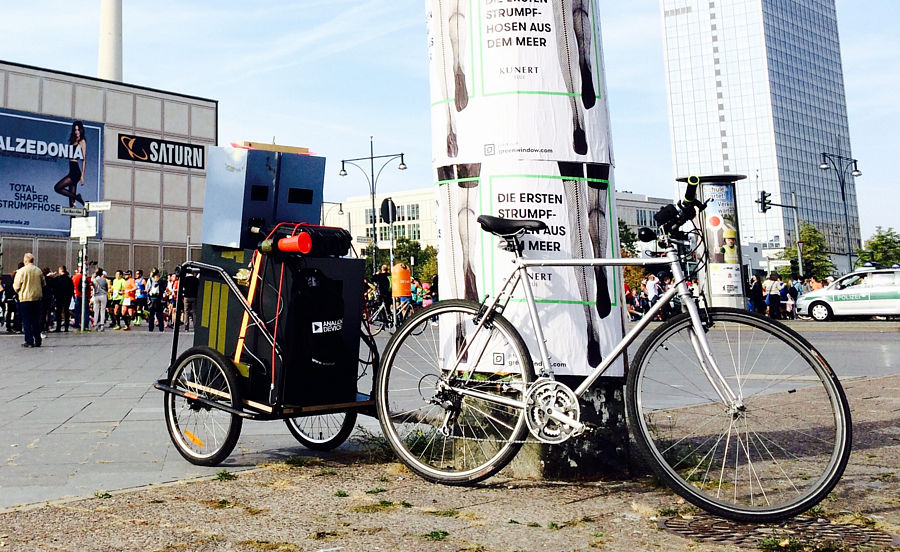

Die jetzige Situation ist:
Box aus 19mm Spanplatte mit Doppelkreuz innen
Bodenplatte auf Hänger 22mm Siebdruckplatte (Multiplex beschichtet)
Allein diese wiegt 8Kg.

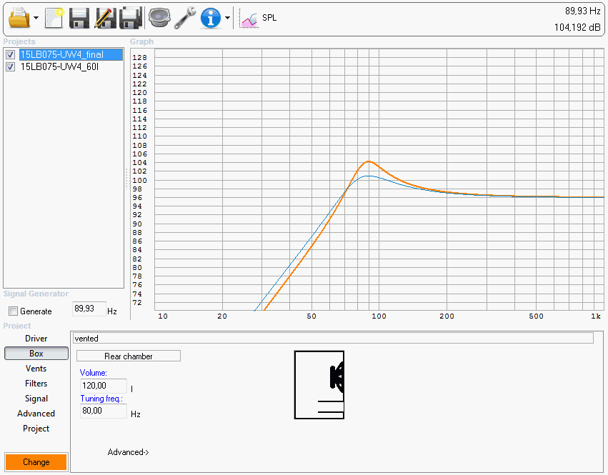

Letzte Simulation der aktuellen Box:

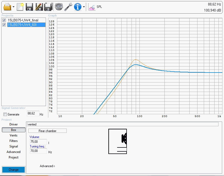

Wenn ich etwas kleiner bauen würde, fehlten ca. 3dB - ob man das verschmerzen kann?

+ blau is 75 L + 70 Hz Berechnung ? dann mach die !  (120 L sind too much ))-:

hey mit was für nem Programm simulierst du denn da? Danke.
WinISD.
(04.01.2017, 11:43 PM)christianw. schrieb: Sollte das nicht anders herum genauso funktionieren? Es ist wirklich so, dass auf der Seite des Lochs mehr/tieferer Bass ist, das auf der Chassis-Seite. Einfach umdrehen? lachend
naja - die Bandpass-Kisten machen das ja so ; du bekommst im Bereich der Resonanz viel/mehr Druck, aber das Ganze wird schmalbandiger, dh kann nur noch einen sehr kleinen Bereich vom Spektrum abdecken, zb 60 - 100Hz;
und guck mal deine simu an: die zeigt ne schöne Anhebung im Bereich 80...100Hz , somit sollte schon von daher (= theoretisch) die Resonanz mehr Druck bringen, als das chassis selbst/alleine , sprich: im Bereich unter 100Hz kommt mehr Druck aus dem Loch, als vom Chassis selbst.

(05.01.2017, 12:10 PM)alfsch schrieb: und guck mal deine simu an: die zeigt ne schöne Anhebung im Bereich 80...100Hz , somit sollte schon von daher (= theoretisch) die Resonanz mehr Druck bringen, als das chassis selbst/alleine , sprich: im Bereich unter 100Hz kommt mehr Druck aus dem Loch, als vom Chassis selbst.
Achso, der Gewinn kommt immer nur vom "Loch", ich verstehe. Danke. Smile
