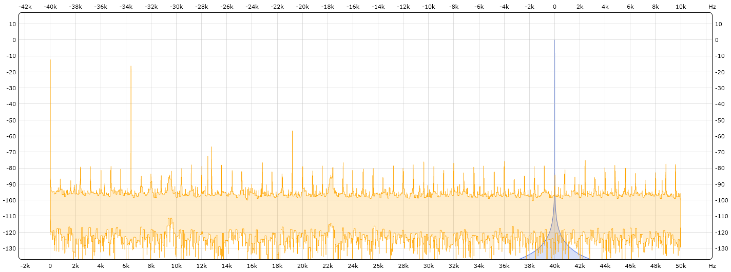

Messungen:

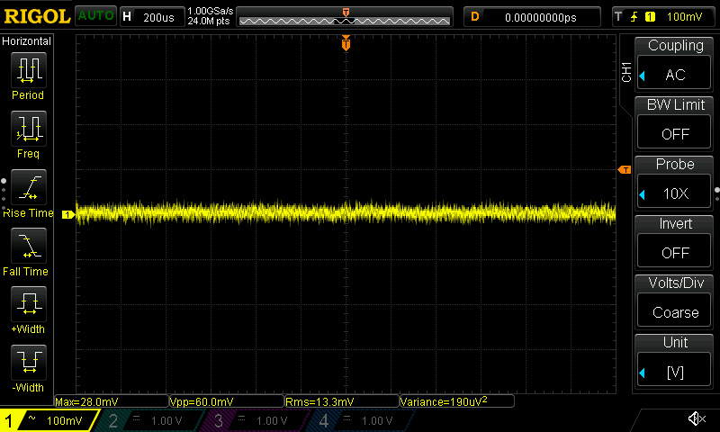

Vor dem Koppel-C des Amps, also am Ausgang des BT-DAC (dieser ist SE/unsymm):
Kein Eingangssignal:
Minimales Eingangssignal BT:
Minimales Eingangssignal Line:

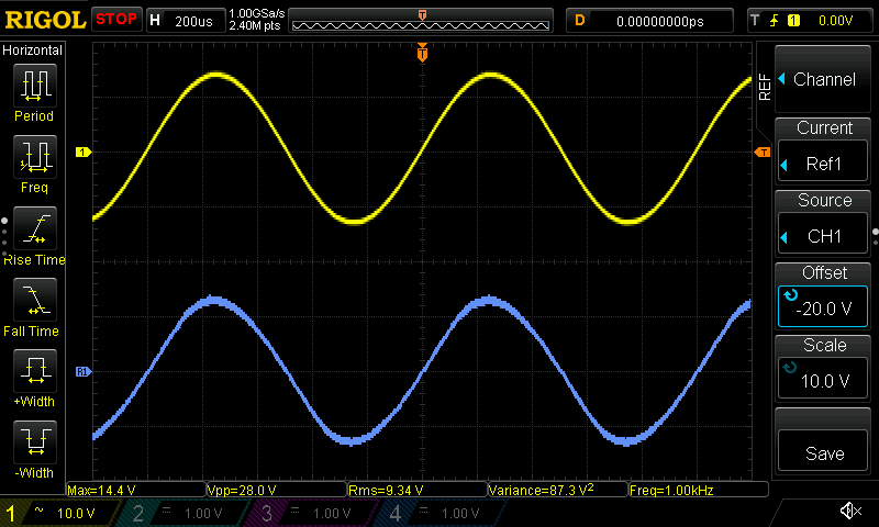

1kHz Messungen
100mV BT:
100mV Line:
1V BT:
1V Line:

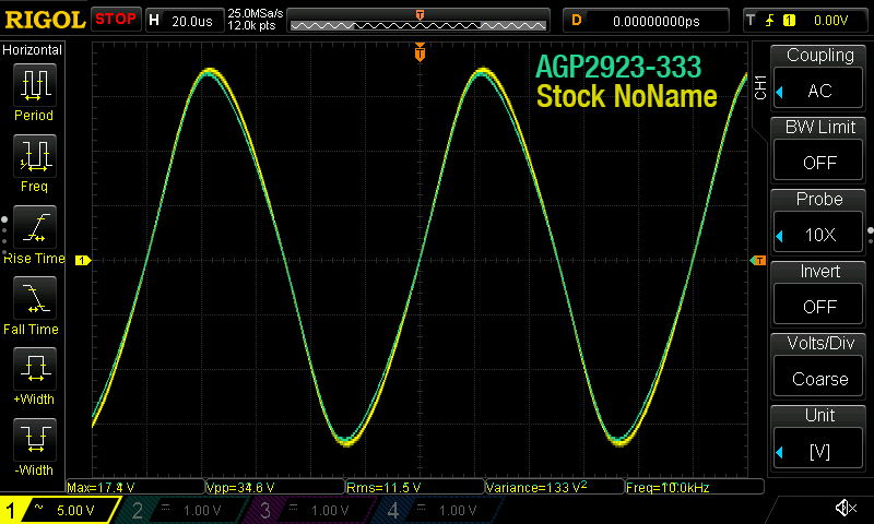

Ausgangsseitige Messung an 4R Widerstandslast:
4.12V BT:
4.12V Line:
Kurz vor Clipping Line:
Leichtes Clipping Line:
Nach ca. 20 Sekunden limitiert der TDA7492P und schaltet ab. (1 Kanal belastet)
Muted Input (BT Quelle) am Ausgang:

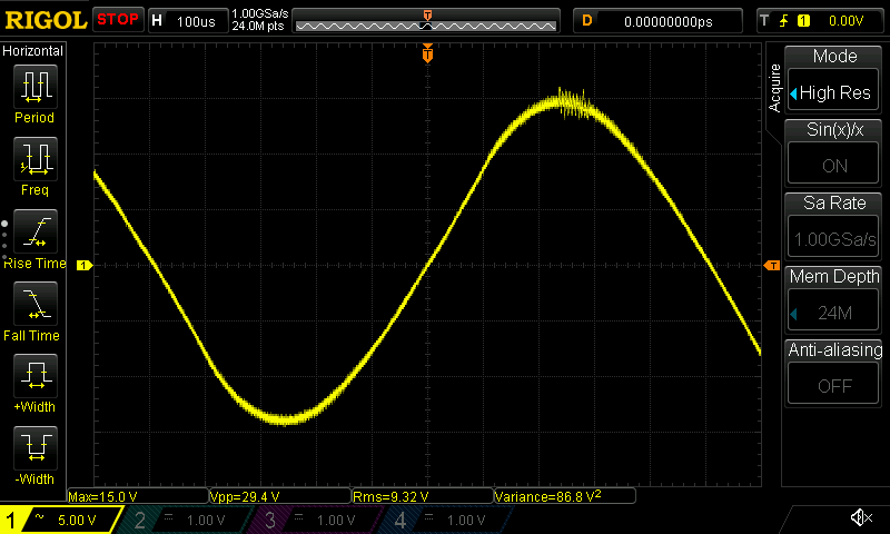

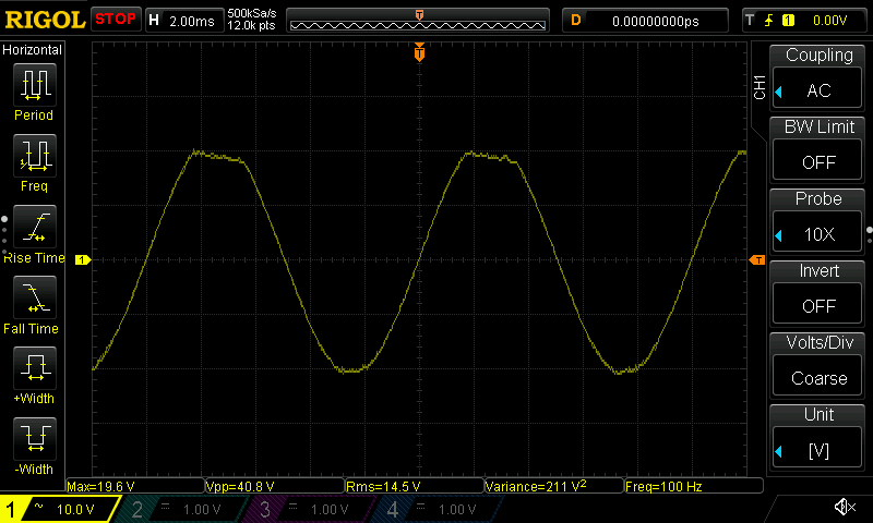

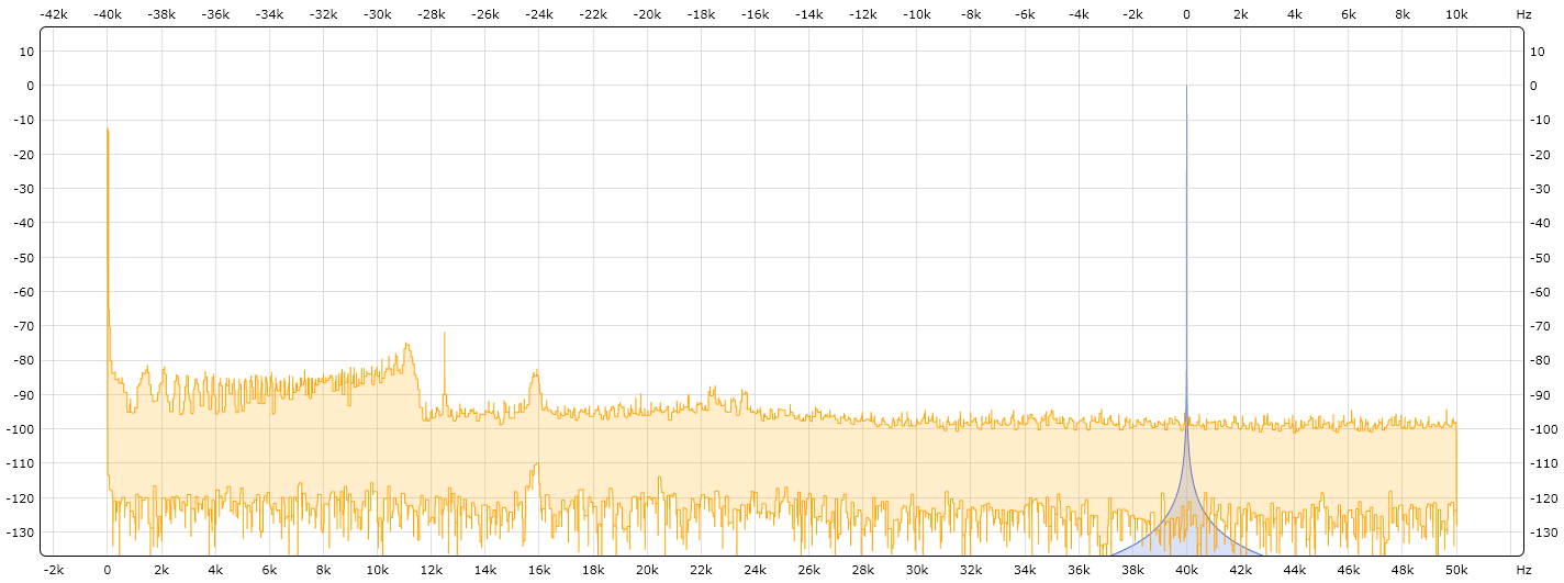

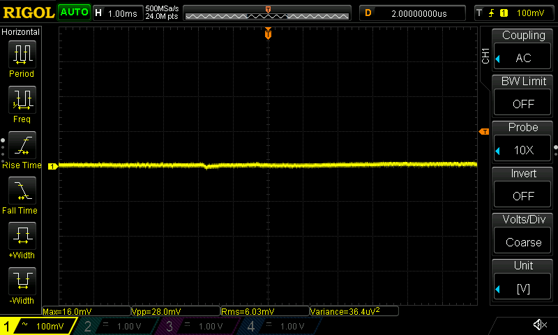

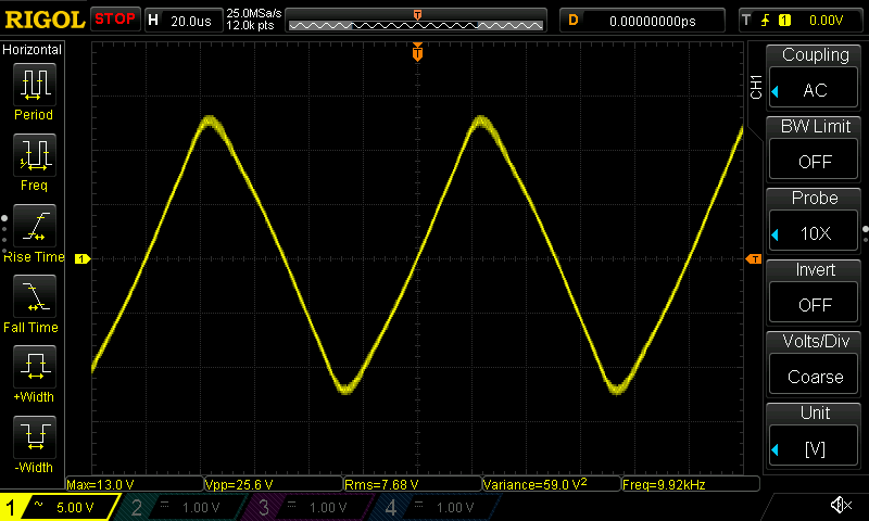

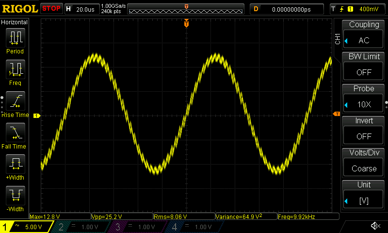

Messungen:
1kHz Messungen
100mV BT:
100mV Line:
1V BT:
1V Line:
4.12V BT:
4.12V Line:
Schaltfrequenz am Ausgang (ohne Eingangssignal):
