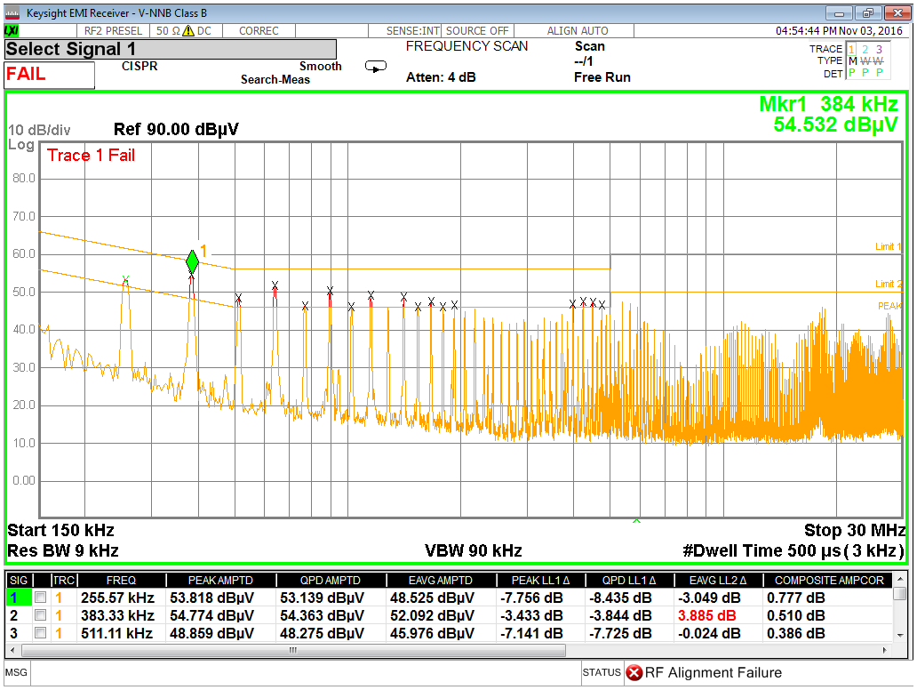

Gestern konnte ich mal eine kurze Labormessung leitungsgebundene Störaussendung des Netzteiles zwischenschieben.
Das Ergebnis ist keineswegs überzeugend: Es gibt diverse Grenzwertüberschreitungen.
Wobei ich noch nicht genau weiß, auf welchem Wege die Einkopplung zustande kommt.
Eventuell die "Hochsteckplatine"?
