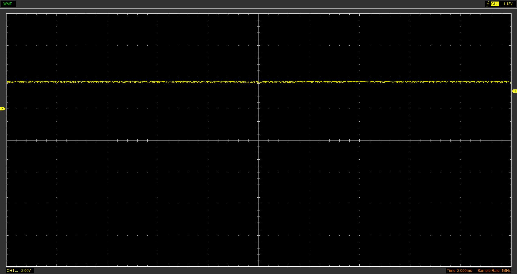

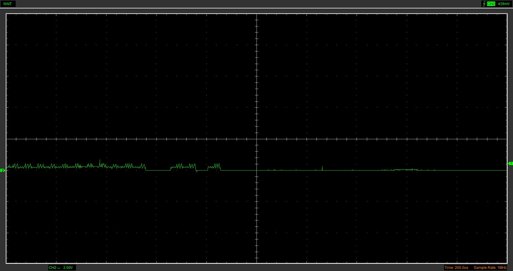

Endlich sind alle Teile da und ich dachte jetzt kann es endlich losgehen. Jedoch kann das PS-Tool keine Kommunikation zum CSR aufbauen. Das PS-Tool sagt immer: "Error detecting chip type(Read failed on USB-SPI)".
Ein paar Aufnahmen von den SPI Leitungen mit dem Oszilloskop()
Grün -> CLK    Gelb -> CSB
Grün -> MOSI
Grün -> MISO
Daten senden macht er und der Programmer wird auch vom PS-Tool als "USB SPI (501057)"erkannt.
Zudem hört man leise den Zugriff auf das CSR Modul in den Lautsprechern.
Das was man am Slave Ausgang sieht, würde ich nicht als Daten werten. Somit sendet der CSR keine Daten zurück. Fraglich ist, ob er durch den Programmer die richtige Daten bekommt zur Typenabfrage. misstrau
