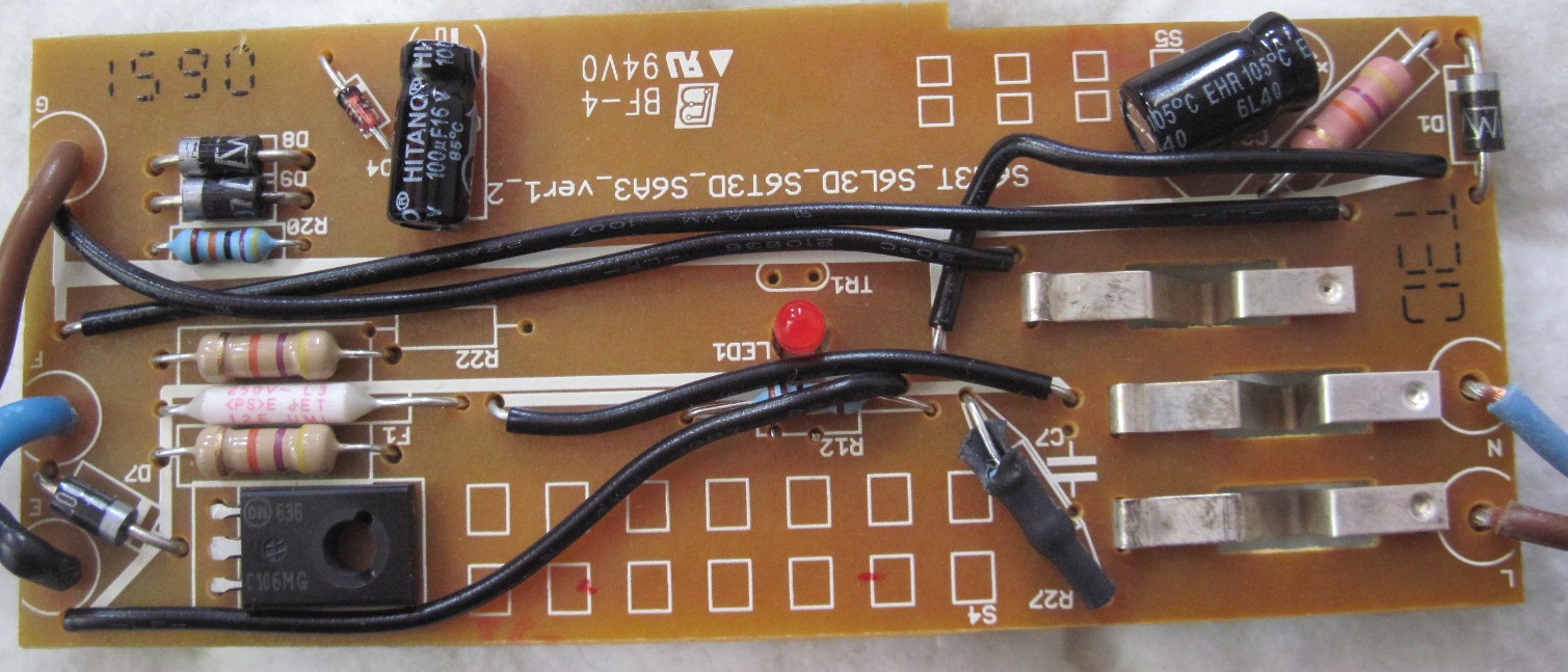

Der eine ausgelötete SCR sperrt einwandfrei bei 230V!
Der dicke X-Kondensator ebenso (Versorgung der Ansteuerung)
derzeitiger Kenntnisstand ist also:
-die beiden 4k7-Widerstände wurden überlastet
-die Thermosicherung hat daraufhin ausgelöst
-der Grund ist NICHT im durchgebrannten SCR zu finden
Beiträge: 15.922
Anm.: der dicke gelbe X-Kondensator C1, bei R18, ist ausgelötet, und deshalb nicht im Foto.

Wie ich nunmehr dreimal ausführlichst erklärt hatte und sogar ein Foto zeigte: die Widerstände hatten ursprünglich 47 kOhm.
Moment. Schaltbild kommt gleich....

@Gucki: die Widerstände haben in der Tat 4k7, und zwar sowohl lt Aufdruck als auch lt Ohmmeter.
Seh ich das richtig, dass die Katode der D16 direkt mit der Katode von D17 verbunden ist, Volti?
Und magst Du mir bitte auch noch mal die vier Drähte der Heizung durchmessen? Haben die beiden Sensor-Leitungen galvanische Verbindung zur Heizung?
Beiträge: 15.922
1.) ja
2.) ja, 541 Ohm gemessen
3.) Rsensor - Rheizung >1meg (im angeschlossenen Zustand)
Beiträge: 15.922
Die chips sind übrigen lm339 und lm393 (wie originell!)
Volti... ich kann nicht verstehen, wie da jemals Strom durch die 4.7k-Widerstände fließen kann. D17 und D16 verhindern das.
Ja, daran habe ich auch geknabbert.
ich |:mal:| auf was ich bisher so raus gefunden habe...
Versuch aber bitte die Bezeichnungen in der Schaltung mit der der Platine gleichzuziehen. Sonst kommen wir durcheinander.
Beiträge: 15.922
jawollja -
Diese beiden Widerstände können also nur während der neg Hw überlastet werden, vorausgesetzt der SCR leitet diese (=kaputt).
Das ist noch nicht wirklich schlüssig, da bei meinen Tests mit abgelötetem Heizkissen und kurzgeschlossenem TempSchalter diese hätten abbrennen müssen.
Taten sie aber nicht. Die Kontroll-LED leuchtete allerdings.
Der Schiebeschalter war bei allen Tests entfernt.
Die Schaltung ist korrekt. Die hab ich auch.
Wir müssen mal sämtliche Dioden genauer angucken. Die Reihenschaltung von D3 und D4 könnte darauf hindeuten, dass das zum Beispiel zwei Zenerdioden sind und man so die Verluste verteilen wollte.
Beiträge: 15.922
Tja, ich halte es schon für plausibel für den Fall dass der SCR durchschlägt, auf diese Weise den Not-Aus zu betätigen, da die Temperatur der Heizdecke nicht mehr kontrolliert werden kann.
Aber ich weiß ja immer noch nicht, was nun der tatsächliche Fehlerauslöser gewesen ist.
